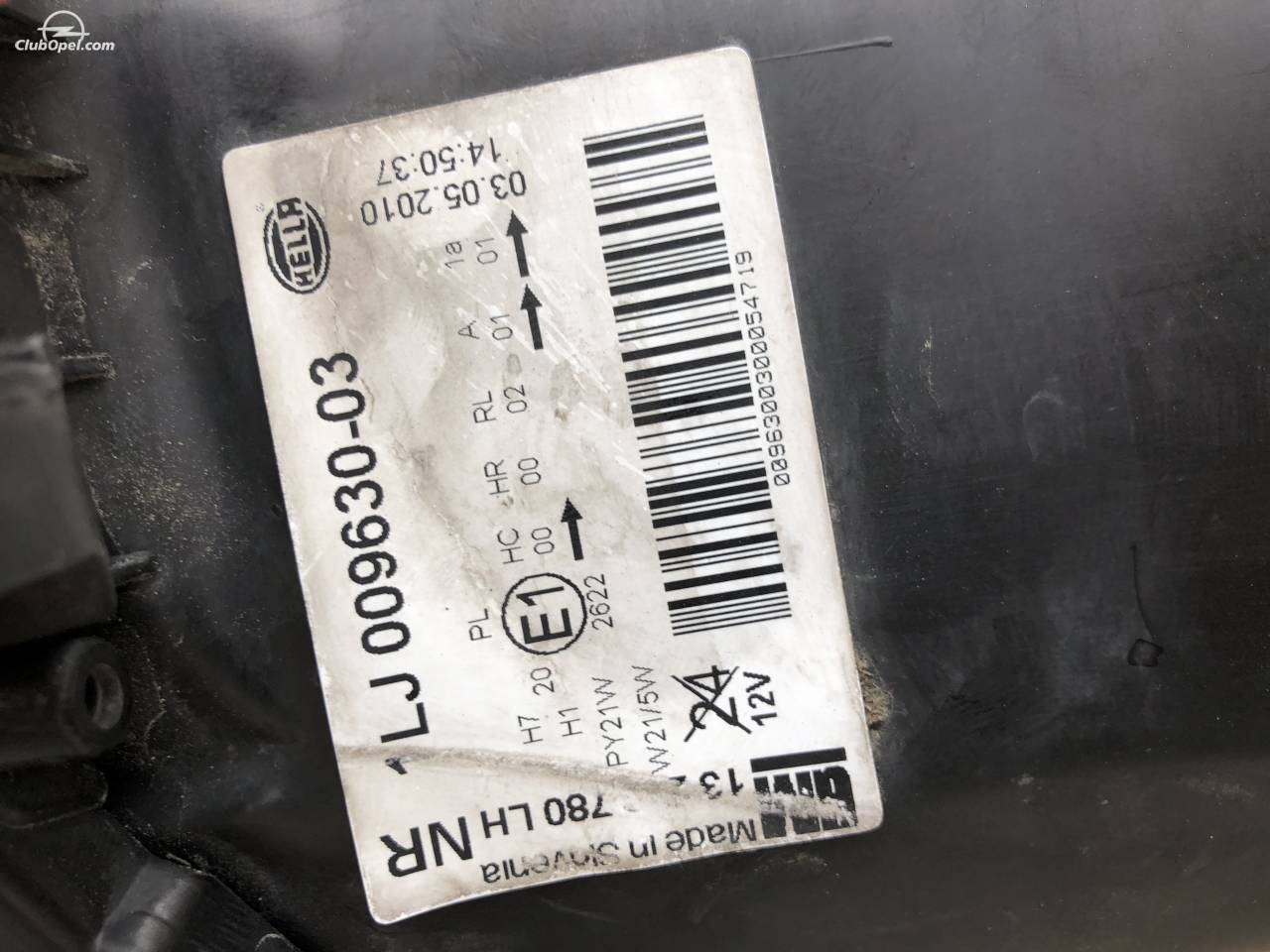

Nu va scrie nimic special pe el...eu am avut de uk si nu scria nimic...deci nu aveam cum sa il deosebesc de unul de europa decat daca scoteam becul din lupa si priveam prin el la deflector...la cel de uk este \__ iar cel de europa este__/el este cel care iti directioneaza fascicolul de lumina ai nr meu mai sus intr.o alta postare,suna.ma si iti explic ce trebuie sa faci daca nu intelegi,succes!

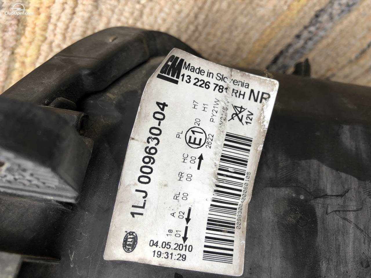

[img]https://www.clubopel.com/8080/uploads/2019[imglb=https://www.clubopel.com/8080/uploads/2019-05/134932_haozeif6k.jpg]
Îmi puteți spune dacã sunt de Europa !? Mulțumesc

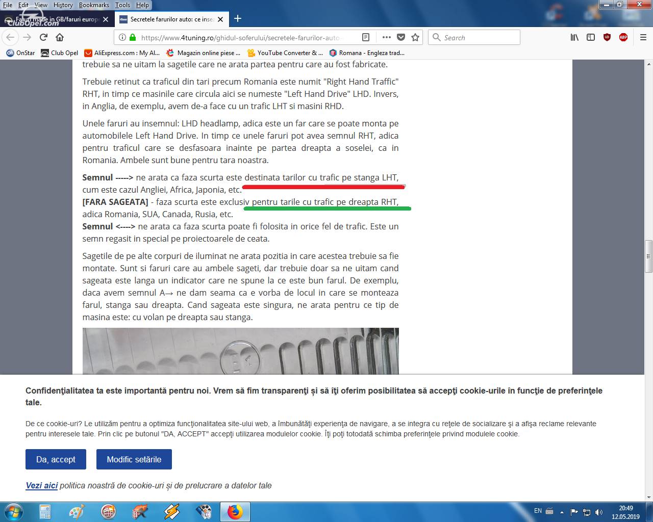

LH - trafic pe stanga, RH - trafic pe dreapta
Mai rasfoiti si aici
https://www.4tuning.ro/ghidu...-parte-23492.html

Cred cã ești în eroare...grav, aș zice...LH și RH indicã doar partea pe care se instaleazã acea piesã, nu are legãturã cu (partea pe care se petrece) traficul. Ceva știi tu, dar nu bine...
Și dacã tot ai indicat un link ptr lecturã, cred cã primul care ar trebui sã-l rãsfoiascã ai fi chiar tu...și o sã vezi cã am dreptate. Howgh!

@BF
O minimã experiențã în domeniul pieselor de schimb încadrate ca și simetrice, fie ele și de mașinã, te-ar fi determinat sã nu debitezi o asemena inepție, indiferent câte faruri, fie ele și de UK, ai fi modificat tu...chiar și așa ar fi trebuit sã te prinzi cã pe majoritatea farurilor europene(de UK sau nu) apare(pe etichetã, carcasã sau chiar pe ”sticlã”) LH ptr montare pe stânga mașinii și RH ptr montare pe dreapta mașinii. Cum este focalizatã lumina acelui far, funcție de partea desfãșurãrii traficului, e o altã poveste la care nu ai ajuns, dintr-un exces propriu de ignoranțã, zic...

Pai sa facem un print la documentatia aia...ia te uita ca scrie si ce inseamna si unde se foloseste LHT, RHT...cine este interesat mai citeste pe acolo ca mai afla cate ceva sau cauta alt articol mai complet, google este plin, stie si ce nu vrem noi sa stie. Daca initiatorul s-a lamurit eu ma declar multumit. Drumuri bune sa aveti.

@enervantul, ideea e ca tu ai spus LH si RH, care inseamna right hand si left hand, acronime folosit exact pt ce a spus bibu16v, ce ai aratat tu acolo e RHT si LHT, right hand traffic respectiv left hand traffic( Se mai foloseste RHD sau LHD unde D sta pentru drive ). E o mica, mare diferenta. Ca un exemplu, uite ce am primit la decodarea vinului: AG4 = FRONT SEAT,LH,HEIGHT ADJUSTER,MANUAL
AG5 = FRONT SEAT,RH,HEIGHT ADJUSTER,MANUAL. Nu cred ca inseamna ca am un scaun de Anglia si unul de Europa, ci doar pozitionarea lor in masina! O zi faina.
