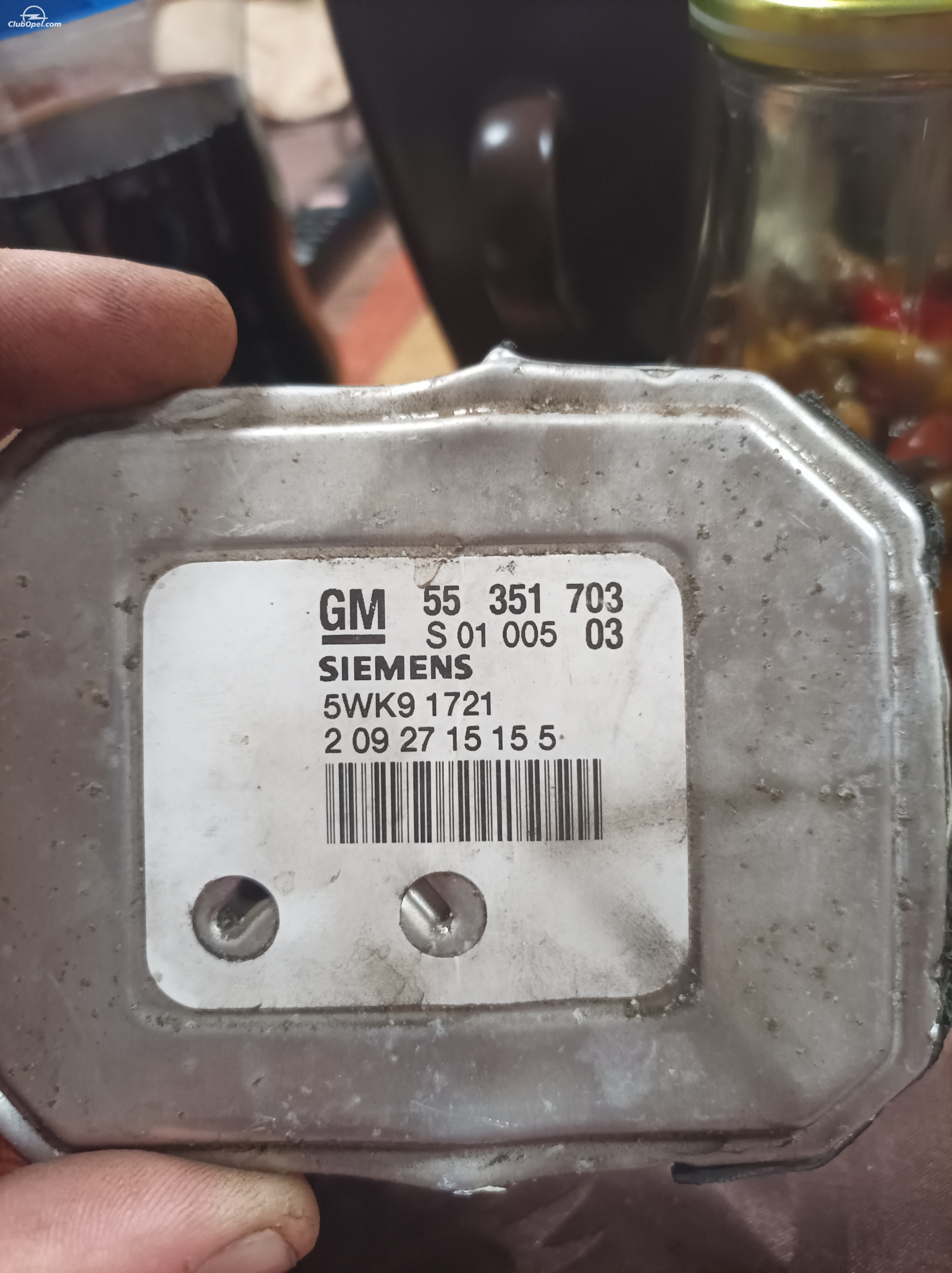

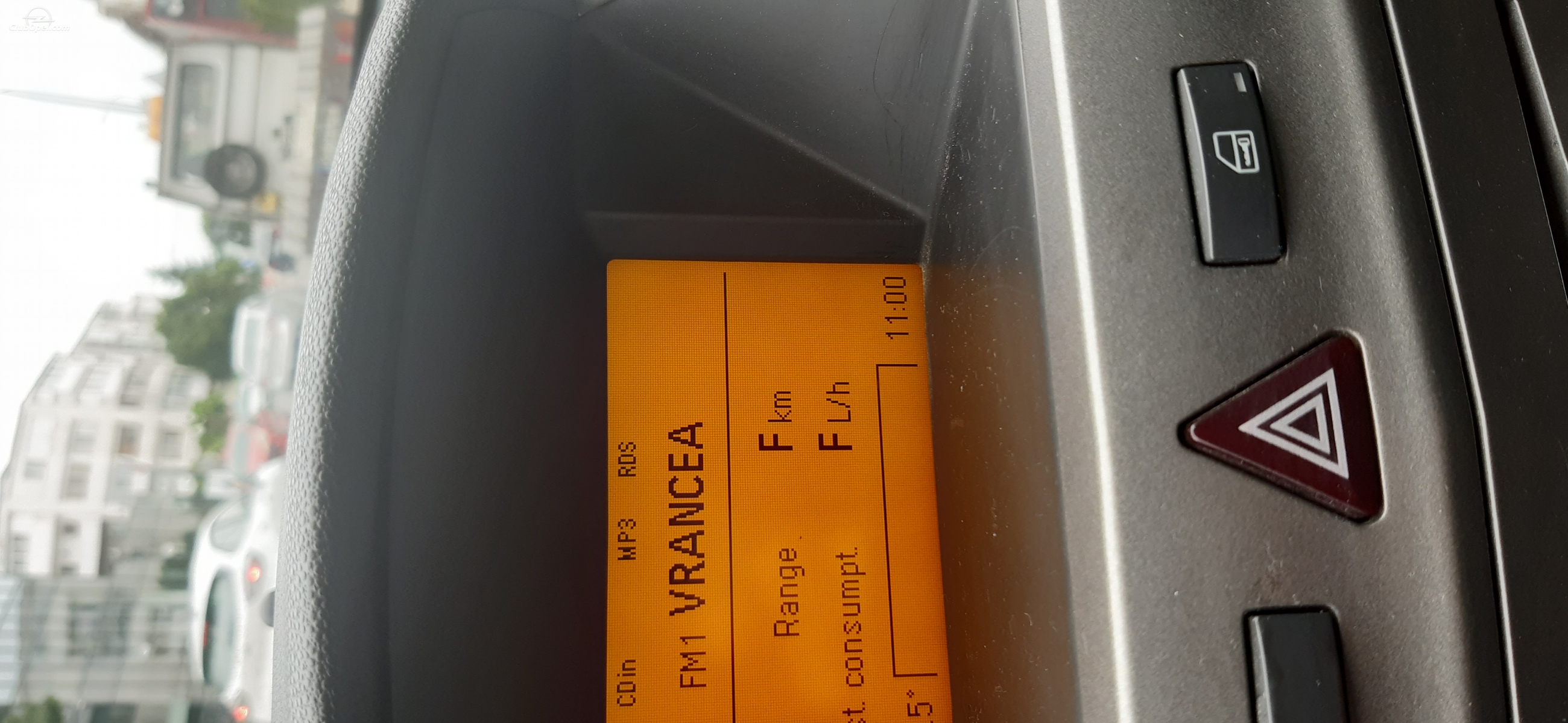

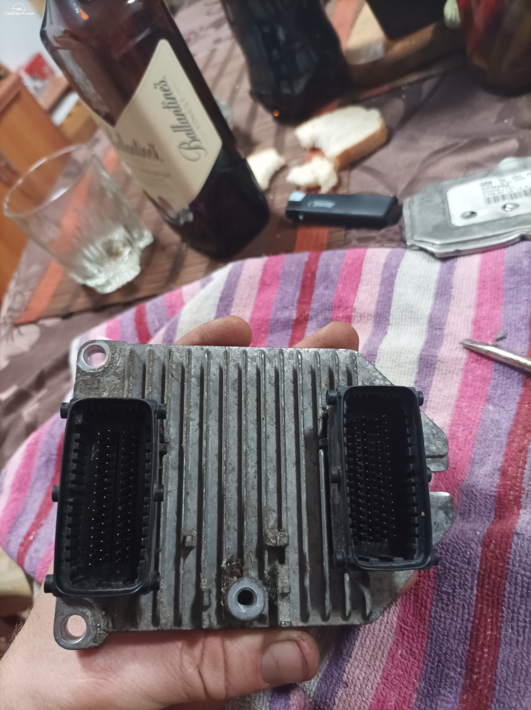

KWURTH
- Mesaje scrise: 1
- Cont inregistrat: 02 Aug 2022
Cica e ECU,dupa semne! Nu cupleaza electromotorul mereu. Tre' sa stai 1 minut si apoi cupleaza! Voi ce parere aveti? Ca io-s disperat! Plus la test cu pedale Ecn : 20100,20200,20300,20400,23002,64070,1t505A,1600e5,210300,210400,213970,,ceck engi aprins permanent ! Ce parere aveti ?p Zafira B 2005,Z16XEP
