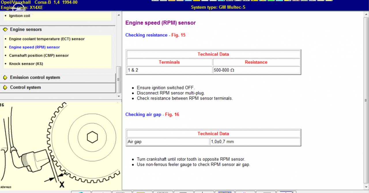

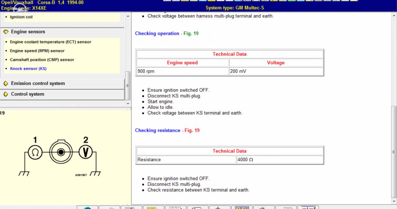

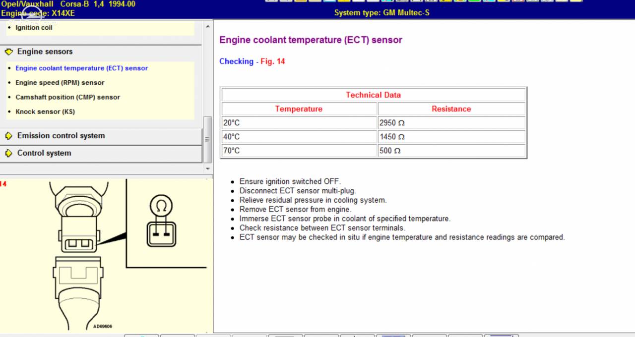

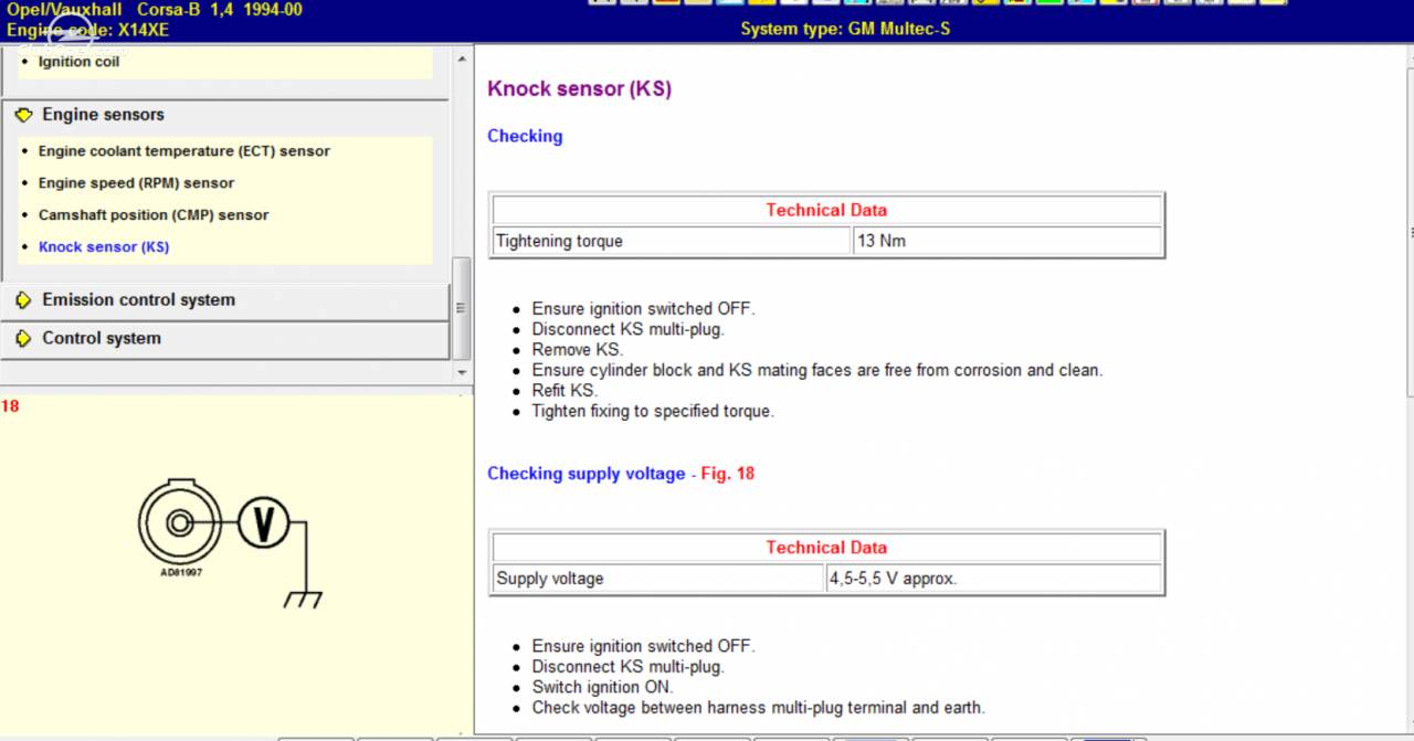

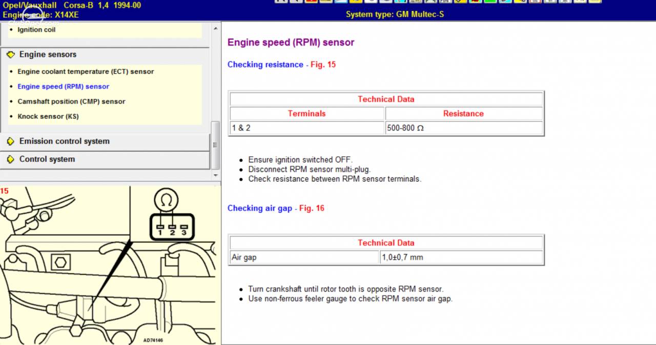

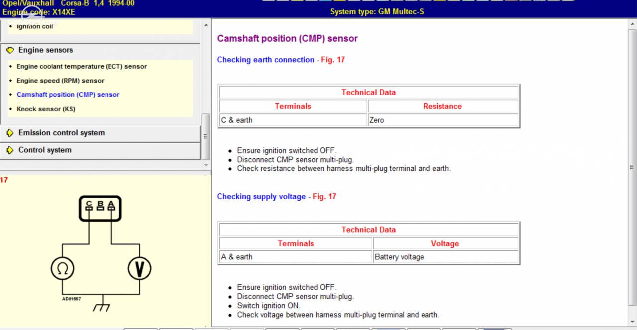

salut,
poti sa faci test?
Altfel, de verificat senzorii care citesc turatia motorului si cel de temperatura antigel.
Uite mai jos ceva, pentru motorul x14xe (nu stiu daca asta e motorul tau)
Vad ca unul din senzori citeste de pe volanta si trebuie o distanta acolo, trebuie sa nu fie impuritati pe senzorul ala - pilitura de fier sau altceva. Atentie cind umbli la senzori, sa iti insemnezi pozitia lor ca ii dereglezi si nu mai porneste deloc probabil.
Daca faci diagnoza e posibil sa te indrume mai exact. Este posibil sa nu fie o problema electrica.
poti sa faci test?
