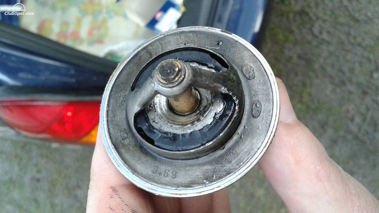

l-am schimbat si eu astazi la astra g 1.7dti termostat facet 49 de lei auto a , acuma deschide la 89 -90 de grade cel original deschidea la 70 mai bine spus avea garnitura sparta am suflat pe el si trece aerul cel original e de 89 de grade,probat la oala se deschide la 89 de grade dar pe masina pierde ca e rupta garnitura.

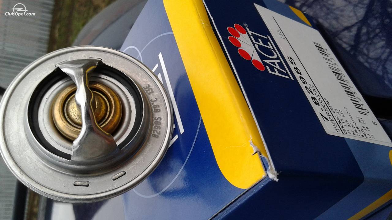

Si eu aveam probleme cu termostatul si m-am hotarat sa-l schimb.Avea garnitura distrusa si nu etansa bine.Am cumparat unul Facet de 89 grade,l-am montat,am folosit un pic de silicon Victor Reinz pt etansare si surpriza...tot mi se incalzeste radiatorul,parca si mai rau ca inainte,cu toate ca acul temperaturii e la minim.Acum am cumparat unul original si sper sa functioneze bine cu el.
  • dan cristi
  • Mesaje scrise: 436
  • Masina: Astra 2002 y17dt
In sfarsit am rezolvat problema termostatului.L-am montat pe cel original si functioneaza perfect.Deschide la 89 grade,pana atunci radiatorul ramane rece.Problema cu termostatul Facet a fost ca el e o idee mai mic in diametru si atunci cand pui capacul,se deplaseaza putin,devenind excentric oarecum..Se creeaza o fanta prin care circula aiurea antigelul,cu toate ca termostatul lucreaza cum trebuie.Ideea e ca trebuie pus un pic de silicon pe marginea care intra in chiulasa,pentru fixarea lui pe pozitie pana cand se pune capacul.Se vedea si pe garnitura ca termostatul "cazuse" putin din locasul sau.Sper sa fie de folos pentru cei care monteaza termostat aftermarket pe y17dt..
