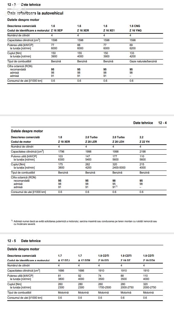

salut. sunt nou pe forum si nou posesor al unei astra g din 2007 1.4 benzina. o am de vreo 3 zile si am constatat cu stupoare ca nu am ulei,nici nu atinge joja. e normal? sa consume asa?

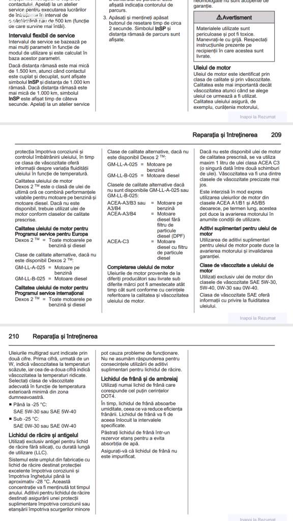

si ultima intrebare e ca am inteles ca la uleiul pe care il pun conteaza si niste indicative de genul-SAE,sau ACEA... e adevarat?

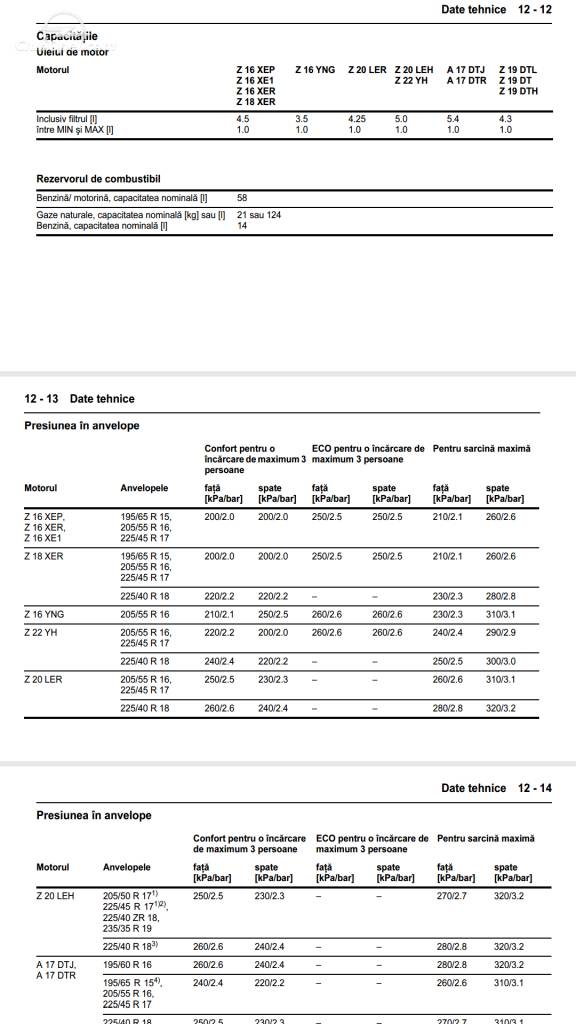

Salut
Aceasta nedumerire am și eu!
La schimbul de ulei, desi in carte scrie cã trebuiesc 4,5l , eu am pus doar 4l și culmea , nivelul pe joja indicat este peste maxim! ( Precizez cã am lãsat mai bn d 24h sa de scurta uleiul!)
Știind cã pe joja diferența dintre min si max este de 1l am scos 600ml! Dupã vreo 2-3km parcurși s-a aprins in bord becul pt completare ulei!
Am completat cu 400ml și a dispãrut problema!
Dupã calculele mele eu acum am in motor 3,8l nicidecum 4,5 cat ar fi trebuit!
O fi bn o fi rãu , asta nu știu nici eu!

poate nu sunt eu cel mai in masura sa vorbesc, insa nu cred ca intr-un motor de 1600cc sa intre 4,5 l de ulei. asta bagam eu la motor de 1800cc
Pentru colegii de pe forum daca puteti sa ma ajutati cu un sfat. ma pregatesc de revizie la un motor X16XEL. un sfat despre ulei, vascozitate si cantitate (cu tot cu filtrul de ulei). motor 1999, km la bord 165000 (nu stiu cat de reali sunt). multumesc frumos.
