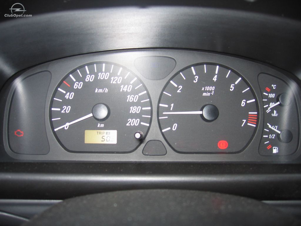

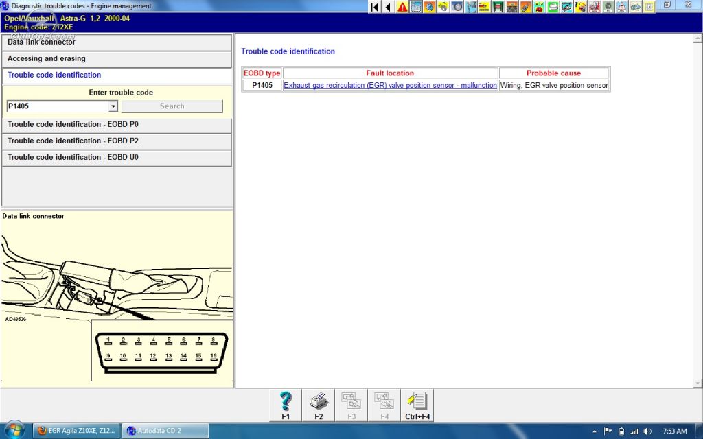

Am reusit sa schimb egr-ul in schimb imi da eroare pe obd2 cum ca nu e bun, maine seara ma intalnesc cu cineva sa imi reseteze cu aparatelul montat pe volan ( se pare ca bosch-ul fara fir nu face fata). A mai avut cineva problema aceasta?
Masina din nou merge perfect dar au aparut: la pornire ramane si cheita de service aprinsa si dupa un timp se aprinde si motorasul.

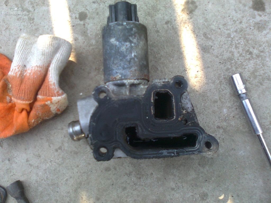

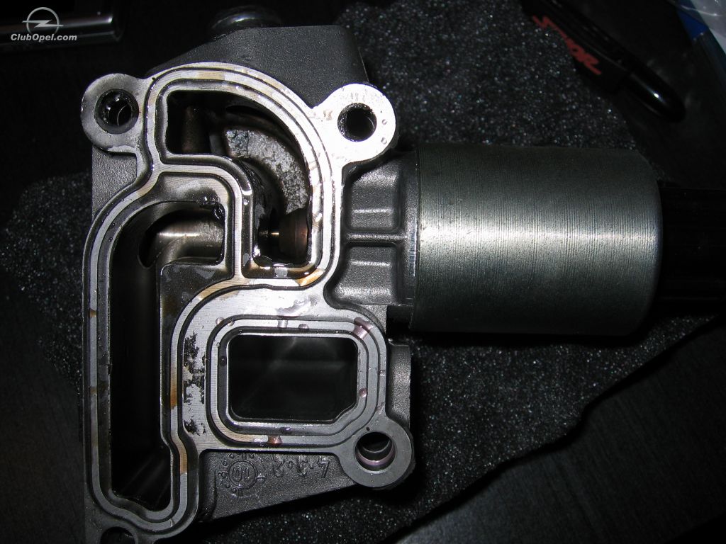

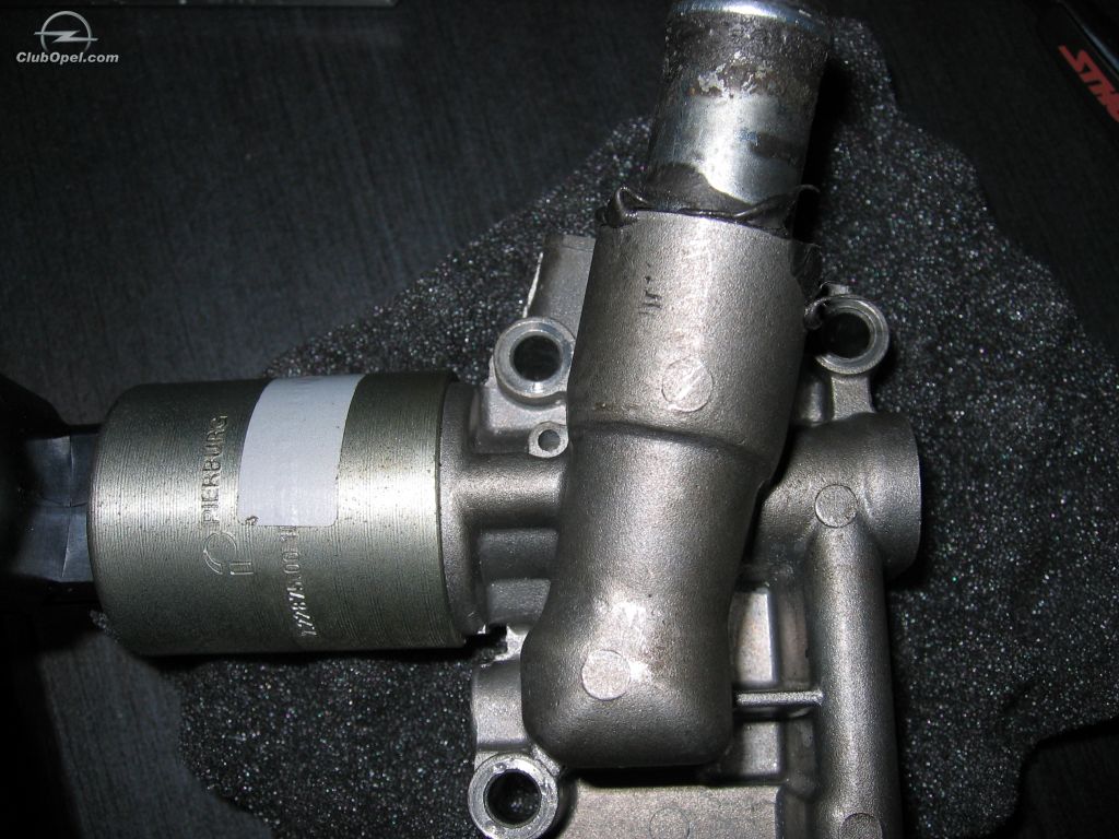

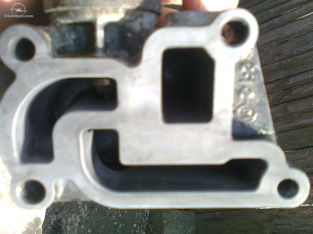

EGR jegos, inainte si dupa curatare.
Z10XE, 122.000 km.
Cred ca nu a fost desfacut niciodata pana acum.

Daca are cineva o solutie la problema mea: am schimbat egr-ul si a aparut eroare pe bord/ o sterg din program dar reapare dupa ce repornesc motorul. Nenea cu obd a zis fara sa cracneasca ca e bulit egr-ul ( desi este nou). Sa mai incerc sa scot borna? Multumesc frumos!

De ce ai schimbat egr-ul? Ce eroare ai? La ce nene ai fost? Ai spalat cumva motorul?

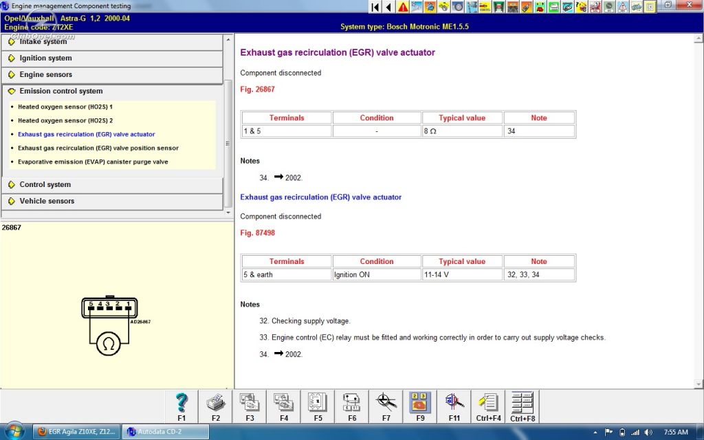

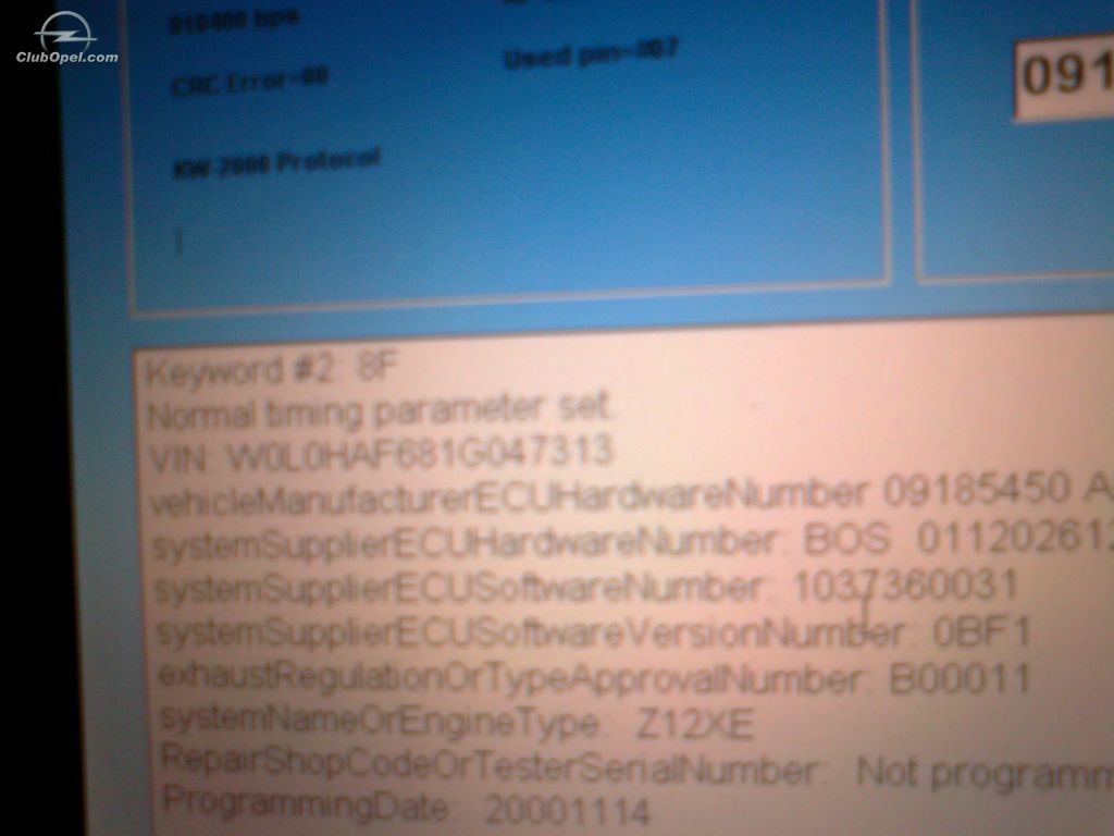

L-am schimbat cu unul nou ptr ca am zis ca este vechi si nu mai functioneaza in parametrii. Iata si eroarea
Am sa revin cu imagini de pe laptop de aseara in care se specifica eroarea.
  • as3dyum
  • Mesaje scrise: 1,037
  • Masina: Corsa 2006 z13dt
  • Cont inregistrat: 14 Oct 2007
Poate te ajuta...
  • 2kappa
  • Mesaje scrise: 986
  • Masina: Agila 2005 z 1.0 xep
  • Cont inregistrat: 30 Sep 2010
Multumesc frumos ptr. ajutor dar revin cu precizarea ca cel vechi nu face aceasta figura. Iata si mortul, l-am schimbat aseara si vad ca nu a mai aparut nici o eroare.

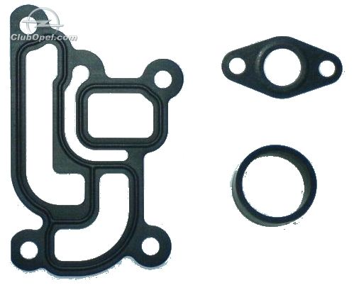

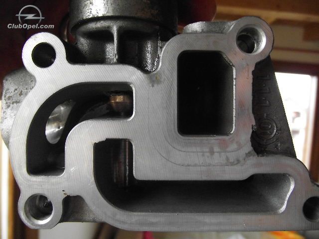

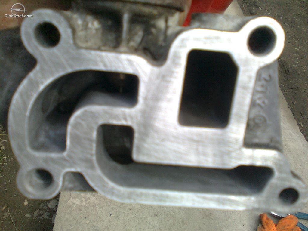

sa ma ajute si pe mine cineva. am astra G motor z12xe. sunt bune garniturile astea pentru EGR? sau imi trebuie dinaia cu un canal astupat? este absolut necesar sa le inlocuiesc pe toate 3? nu am gasit pe stoc la magazinul de piese auto decat pe cea mare.
  • dancuciureanu
  • Mesaje scrise: 16,465
Foarte bune, inelul ala de cauciuc vine la admisie, nu ai treaba cu el acum.
  • geo24_frb
  • Mesaje scrise: 124
  • Masina: Astra 2001 z12xe
  • Cont inregistrat: 07 Dec 2010

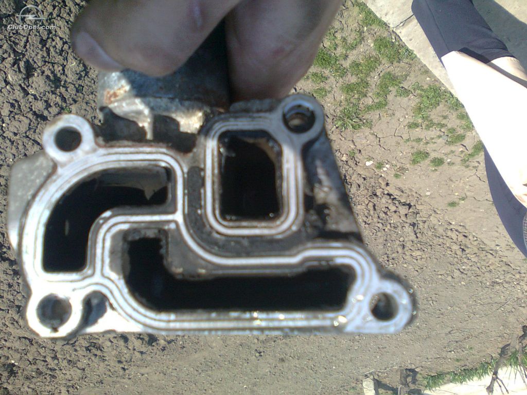

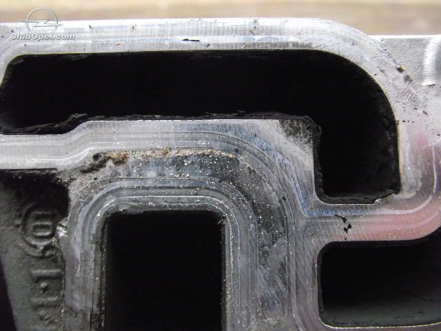

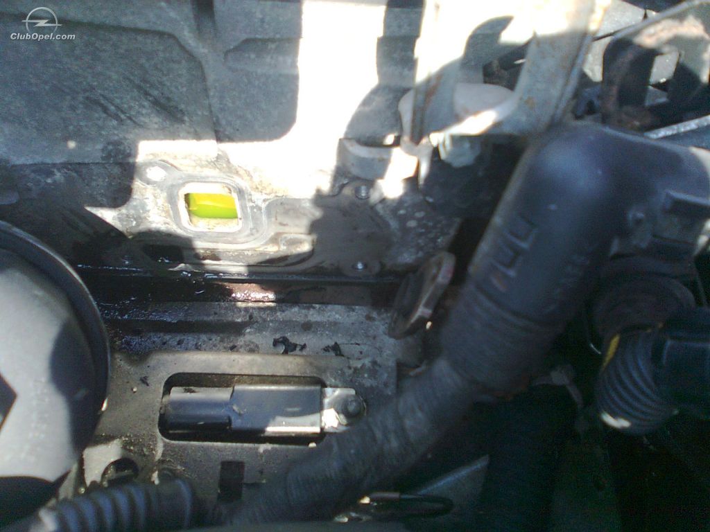

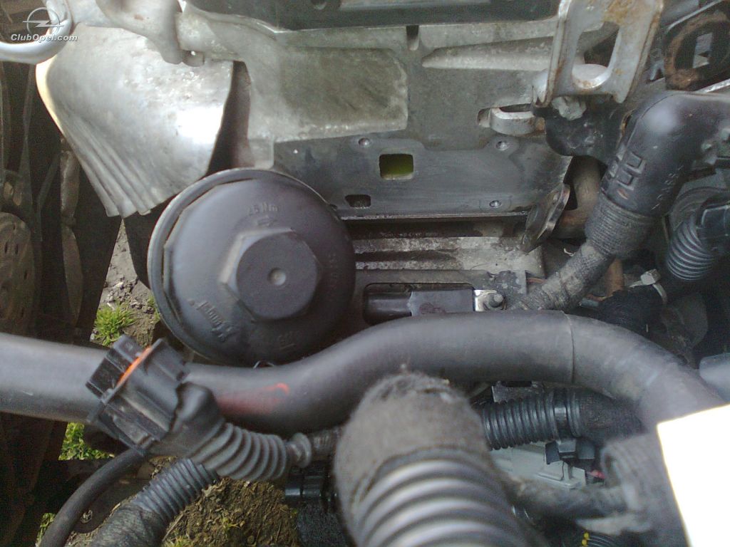

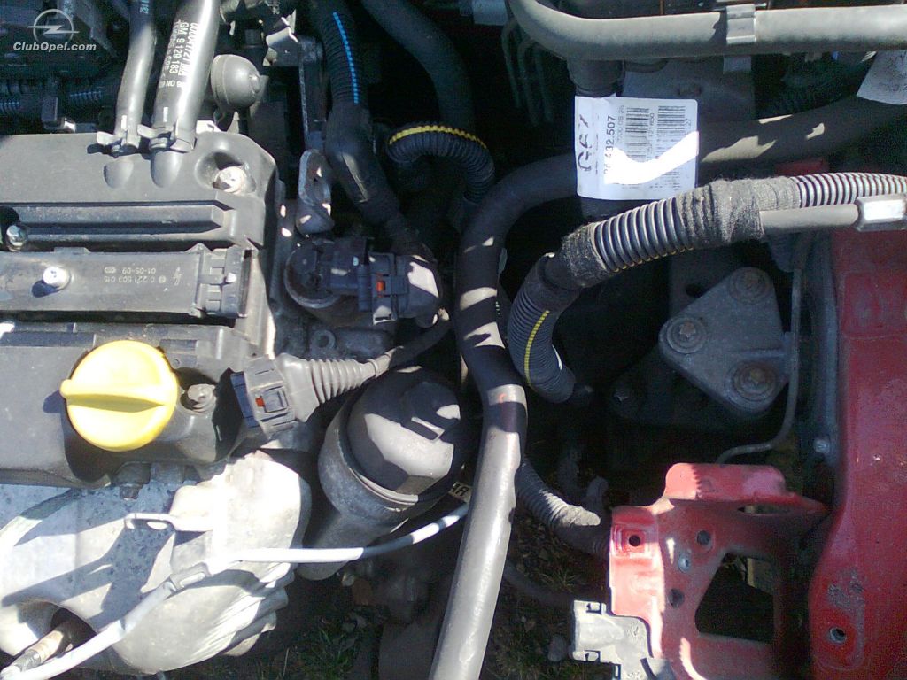

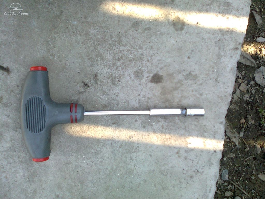

Domnule Dan,am curatat si eu EGRul si cand l-am demontat,am realizat ca are garnitura dinaia cu un canal astupat.Am cumandat dinaceea cu toate canalele neastupate.Este vreo problema daca folosesc garnitura care am comandat-o? in blocul motor nu este niciun canal care sa comunice cu canalul astupat al garniturii,si ma gandeam ca blocul motor poate tine loc de ,,capac" in locul canalului astupat al garniturii. De desfacut a fost foarte simplu,nu am folosit decat o tubulara normala de 8 si un cleste la coliere.Iar la sfarsit i-am dat impulsuri la baterie si pistonajul se misca sus jos foarte repede.(imi cer scuze pentru exprimare ,dar am vrut sa descriu cat mai detaliat problema)
si dupa:

Se aseaza asa cum sunt.
Practic au o vopsea pe ele cu rol de etansare plus nervuri cu acelasi rol.
Evident, suprafetele de asezare se curata perfect.

geo24_frb foloseste doar granitura identica cu cea veche.
Am incercat si eu sa pun garnitura cu toate canalele neastupate precum cea cumparata de tine (fara sa intreb aici), si motorul mergea extrem de rau, foarte turat si nu aveam nici frane.
In cele din urma am folosit garnitura veche.
La mine, pe blocul motor, exista un canal care era obturat de garnitura.
Acum nu stiu daca depinde de motor si an de fabricatie. Eu am motor Z10XE din 2001.
L.E. Scuze, acum am observat ca era vorba de alta masina si alta motorizare.
  • geo24_frb
am folosit garnitura noua cu toate canalele neastupate,si merge foarte bine masina,trage mult mai bine ,iar erorile din ECU au disparut.deocamdata sunt multumit,sper sa nu intampin probleme,dar logic ar fi ca ceea ce astupa canalul obturat al garniturii sa fie inlocuit de blocul motor care nu are nicio gaura in zona respectiva.
