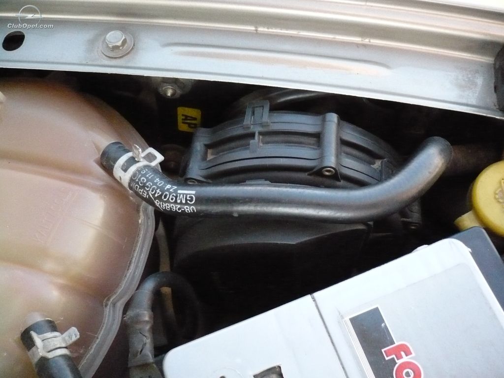

Si eu sunt un posesor al unui Opel Vectra B An 1998 1.6 16v Ecotec. In afara de faptul ca imi maninca cam mult ulei Am un zgomot foarte ciudat, cind pornesc masina. Zgomotul se aude aprox 1min. dupa care se termina cu un scirtiit dar nu de fiecare data. De exemplu daca merg cu masina si opresc pentru un anumit timp nu se mai aude la pornire. Am deschis capota si zgomotul se aude din partea dreapta dintrun cututa rotunda neagra. Stie cineva ce ar fi solutia pentru rezolvarea acestei probleme?

da o cautare : pompa aer secundar

Salutare. Sigur ai 1,6?...Pompele de aer secundar din cate stiu s-au montat pe motoare ceva mai mari. Oricum dupa descrierea ta a problemei, andrei_alik ti-a dat raspunsul.

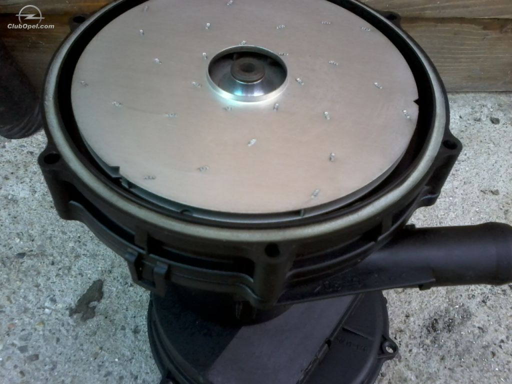

Daca ''scartaie'' destul de deranjant, vezi ca acea pompa se poate demonta din locas, insa este capsulata. Are 2 rulmenti la capele. Seamana practic cu un motor de aspirator mai vechi.

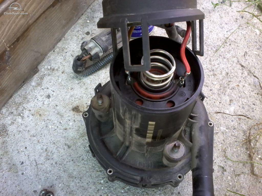

E pe duca pompa de aer secundar , eu am schimbat-o cand a inceput sa scartie foaarte tare , unele au rulmenti dar majoritatea sunt pe lagare ( am incercat eu sa repar 2 bucati si nu mi-a iesit ) . Solutia este sa cauti una sh cat mai noua ( dupa anul de fab. al masinii donatoare . cu respect !

Eu zic sa o lasi asa ca nu ai nici macar cum sa o desfaci fara sa o avariezi destul de grav , si presupun ca zgomotul vine de la rulmentul sau lagarul de pe partea cu turbina ( cea de aluminiu ) asa ca nu ai cum sa gresezi cu ceva acolo . eu zic sa o lasi asa si sa cauti alta , cred ca pe la 50-100 lei gasesti , si deabia pe urma sa te enervezi la demontat . Vorbesc din experienta 😃 . Cu respect !
