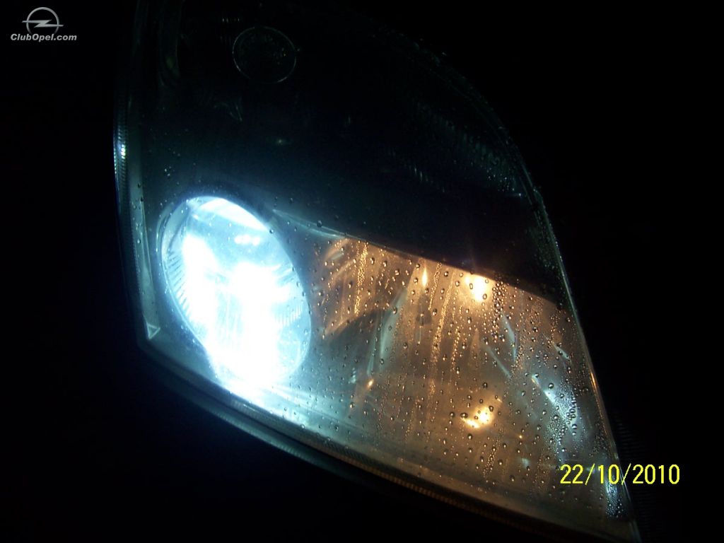

De vreo 2-3 saptamani, farul cu problema care inainte se "regla" singur, imi sta acum umezit non-stop Indiferent ca circul cu masina, ca nu circul....sta la fel , asa ca este clar ca trebuie sa fac ceva pana nu va fi prea tarziu asa ca vreau sa postez si pe aici sa nu am surpirze mai tarziu.
Masina este o Vectra C echipata cu becuri xenon (aftermarket presupun, asa am luat masina SH), si dupa cum vedeti si in poze...cel din partea dreapta imi sta cu umezeala in el ! 😢

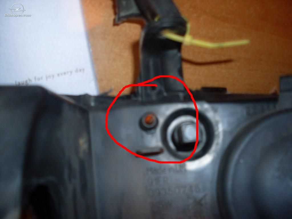

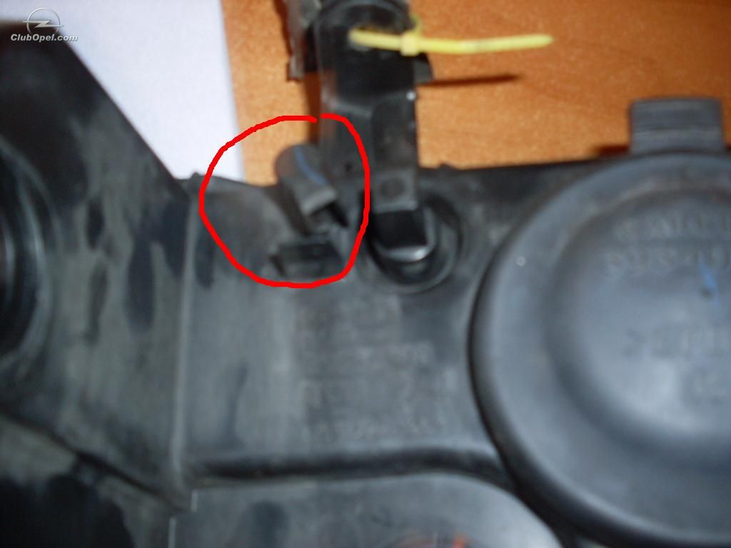

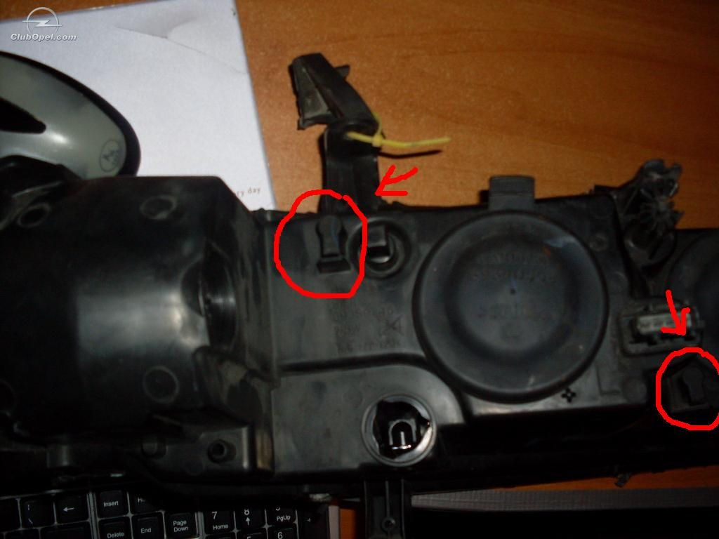

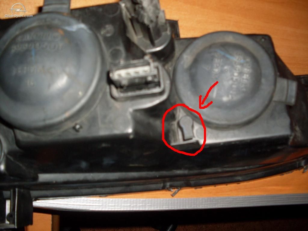

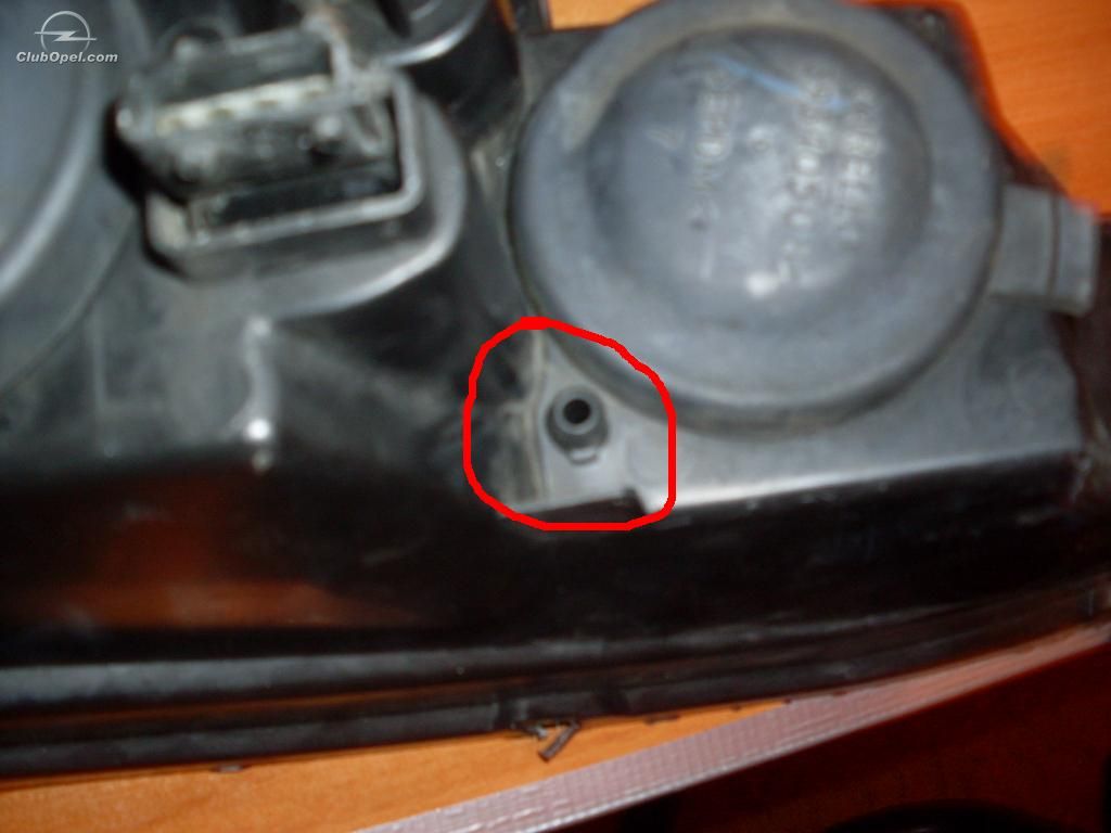

Tot citesc pe-aici si ma minunez Exclamation Oare cati din cei care scriu aici au avut un far in mana,..asa din pura curiozitate Question Nu de alta,dar sigur nu se ajungea in stadiul asta,...sa ne preocupe capace din spate,....etanseitatea,....sau mai stiu eu ce .Farul are fante de aerisire,deci nu este complet etans ! Daca va uitati pe dosul farului (vorbesc de Vectra b ),se observa niste dopuri de plastic cu gaura pe lateral.Acele dopuri daca le luati jos se observa acea gaura de aerisire a farului. Suntem multi pe-aici care ne preocupa acest subiect,multi am facut fel si fel de teste,...inclusiv eu,....si tot nu am gasit o explicatie logica.

<Merlinboy> ! Acele poze au fost puse in scopul de a vedea cum arata un far (spatele farului) si de a vedea ca degeaba te stresezi cu etanseitatea ca pe spate are gauri de aerisire a farului facute din fabrica! Si apropo,Sorinel65,am incercat si varianta ta ,adica sa renunt la acele capace,....dar tot degeaba!Cu ...sau fara,..la fel se comporta!

Deci la mine este umed intr-una ca in fotografii (chiar si daca este inchisa masina), si a ramas asa de aproape o luna de zile ... becurile merg perfect, practic este sticla uda, de aceea am zis ca a fost condens inainte si acum este oarecum blocata iesirea....si nu stiu ce sa-i fac!
