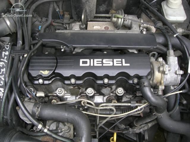

salutari ,am un opel astra f din 1996 cu motor x17dtl si sunt curios daca turbina de pe x17dt se potriveste pe motorul meu
X17DTL Inline 4 1700 cc 68 hp (51 kW; 69 PS) 132 N·m (97 lb·ft) Bosch Injection Pump SOHC 22:1
X17DT Inline 4 1686 cc 82 hp (61 kW; 83 PS) 168 N·m (124 lb·ft) Bosch Injection Pump SOHC 22:1

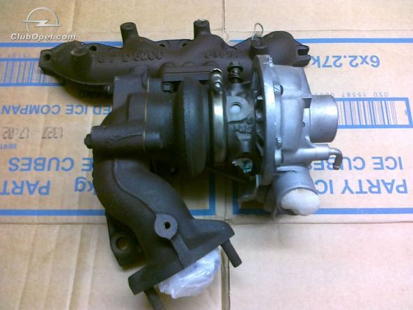

aceasta e turbina de x17dt
"Opel - Turbocharger
astra 1.7 TD
Engine: X17DT (TC4EE1)
Capacity: 1686 ccm
Power: 82 HP
Build: Okt.1995 to Nov.1996
Turbocharger
Part Number/s
VIBD
VB420011
Comparison Number/s
860021
97114639
8971146390 "
specificatiile date de vanzator - mi se pare ciudat ca a scris 82hp...
  • ahappyuser
  • Mesaje scrise: 6,774
Da, e chiar turbina de pe motorul X17DT Isuzu de 82hp impreuna cu galeria de evacuare. Arata foarte bine.

se potriveste fara nici o modificare?am observat ca part numberul difera fata de ce am eu pe masina

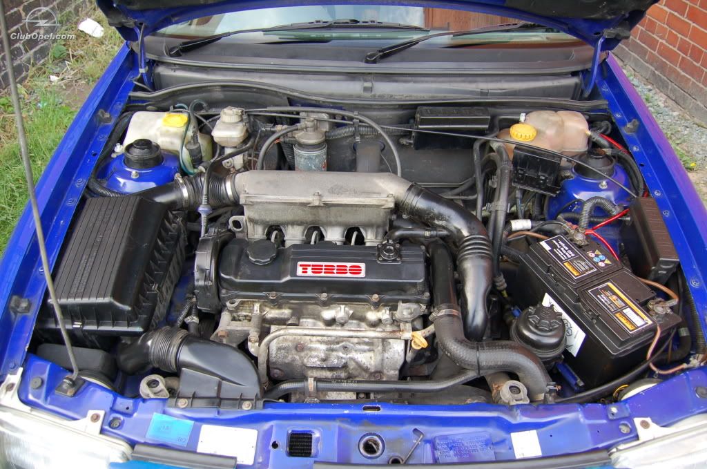

Intr-adevar turbina este de pe un motor X17TD ISUZU ,insa am observat ca amplasamentul turbinei pare sa fie diferit fata de cum este la X17TDL-ul meu de GM.....
