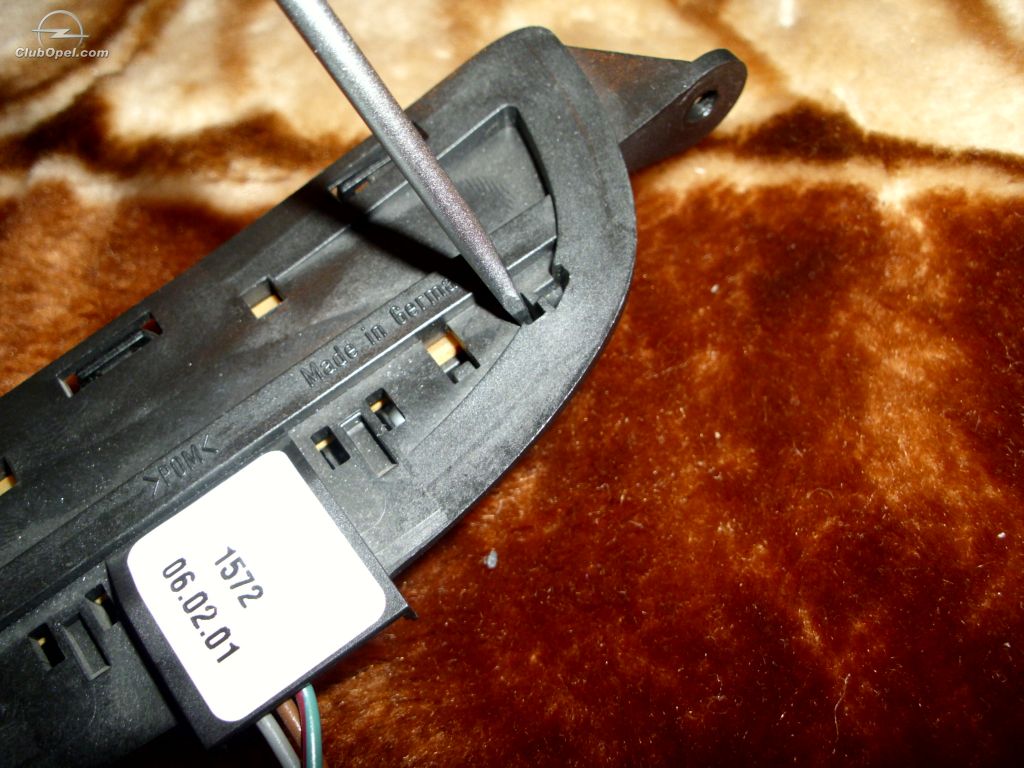

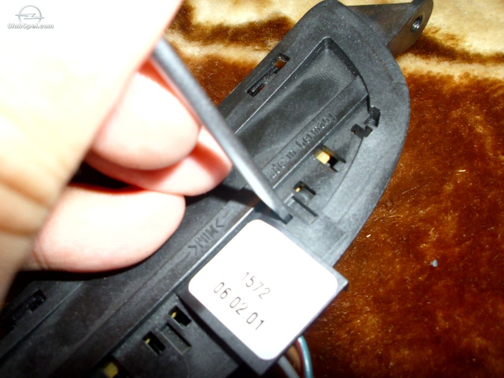

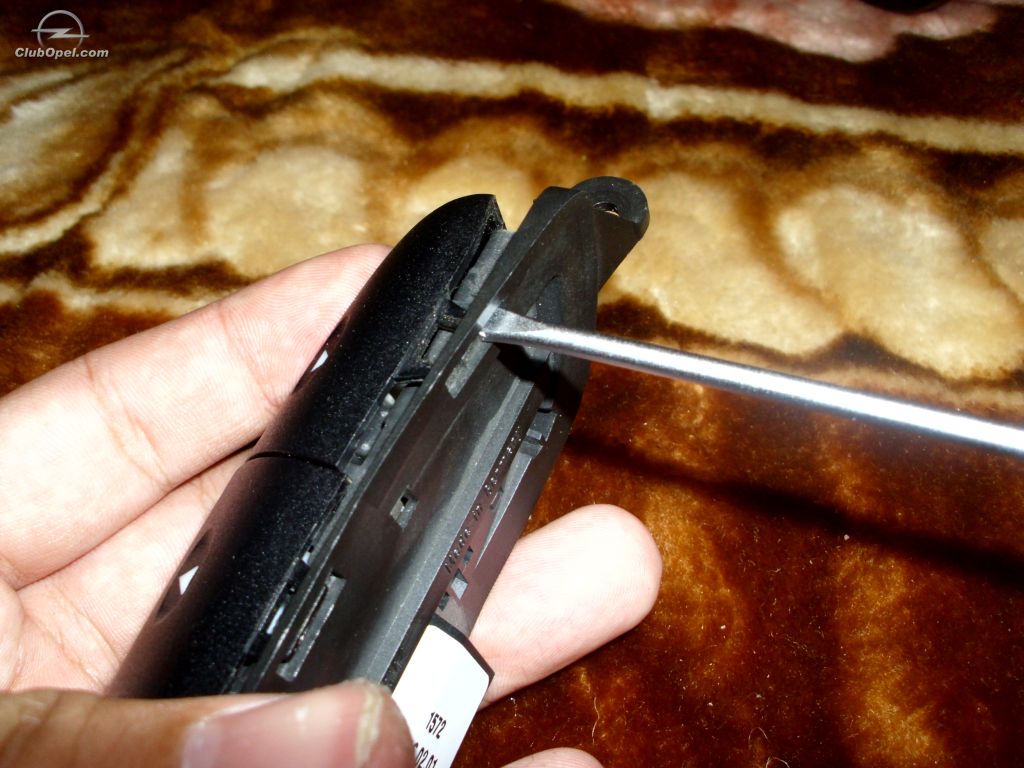

In speranta ca poate intr-o zi ii va ajuta si pe altii,butoanele au 3 prinderi( un fel de clips) care se declipseaza cu ajutorul unei surubelnite,operatiunea am facut-o pentru a schimba ledurile
