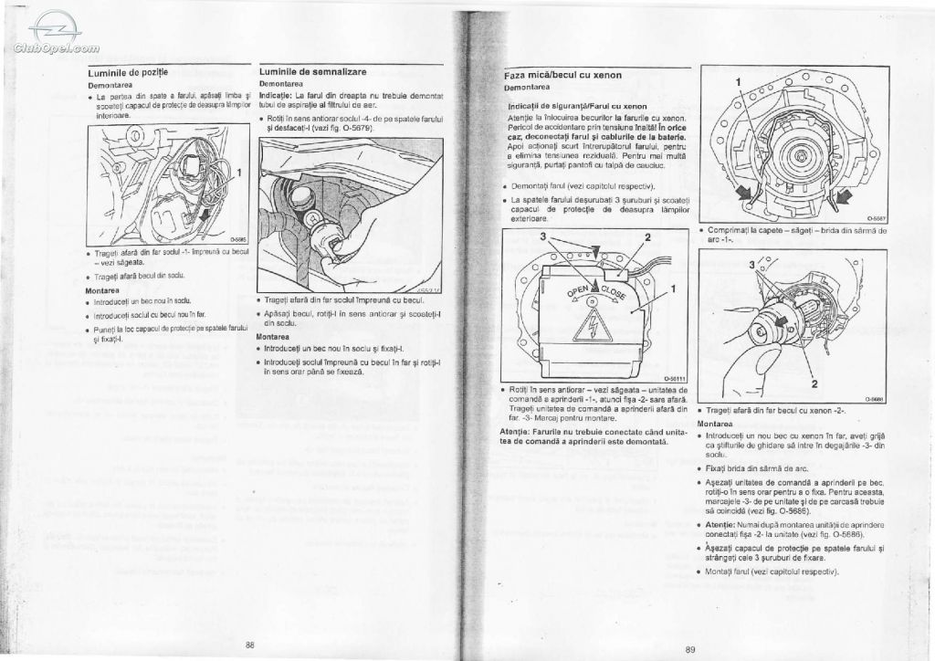

Cum se poate schimba becul de semnalizator din far la un vectra C din anul 2006 Z19DTH?
trebuie demontata bara fata si farul?

trebuie data bara partial jos

si daca demontez numai cutia de filtru de aer?sau e mai simplu demontarea barei?

stiu ca nu merge daca demontezi numai cutia de la filtru de aer,pentru ca farul trebuie tras un pic afara de acolo,din acest motiv trebuie data un pic bara la oparte

Eu am schimbat anul trecut becul pe dreapta si-am dat jos cutia de la Filtru aer. Merge. Trebuie sa ai mana subtire(eu asa am).
