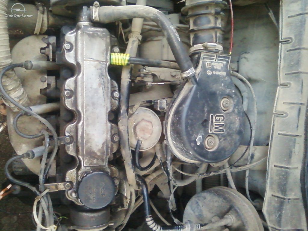

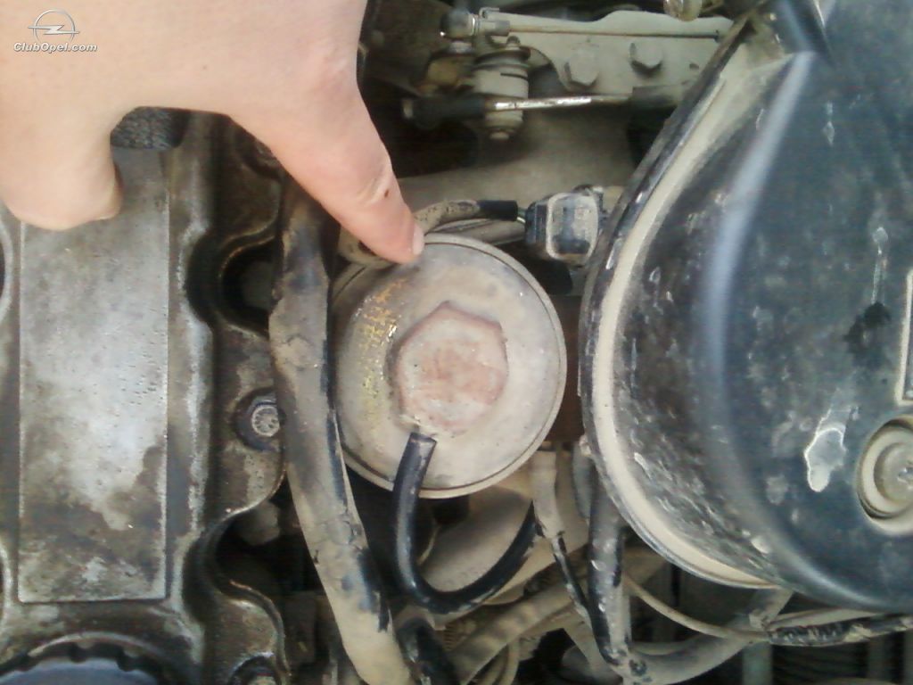

Aceasta sa fie supapa EGR?
Mai atasez o poza si cu motorul masinii

da se da jos cu o cheie de 13 si ai grija la garnitura.da jos si capacul de la delcou si curata-l un pic si verifica firele din el sa fie totul ok poate se rezolva ceva.
