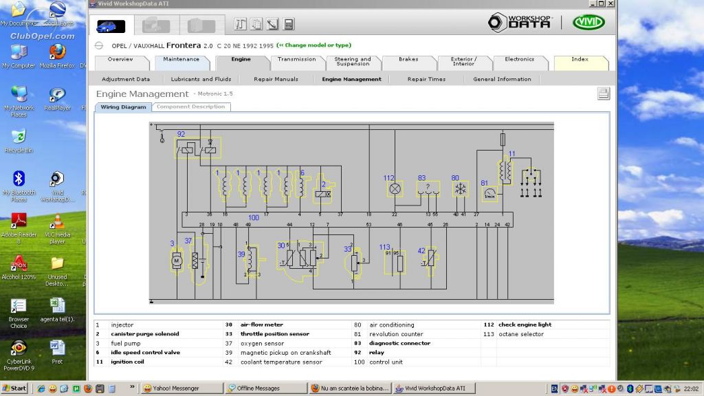

senzorul de la vibrochen cred ca este bun pe 2 fire da o rezistenta omica si apoi cand dau la automat produce o mica tensiune
sigurantele le-am verificat
tensiune la bobina de inductie vine
bobina e buna verificata
releul din fata de la far l-am actionat cu mana pe amandoua releele
nu stiu unde sa mai umblu si ce sa ii mai fac
nu porneste. s-a oprit din mers o data apoi a pornit un pic mai greu si dupa 5km s-a oprit de tot si nu a mai vrut sa porneasca la fisa centrala nu da scanteie
ma poate ajuta cineva cu o indicatie sau schema ceva? nu stiu unde e modulul aprindere electronica sau alte releee
