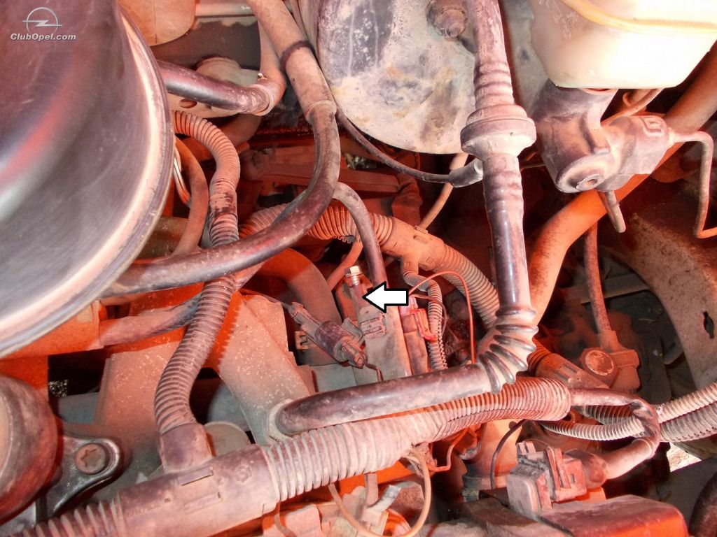

salut, am o astra f 95 benzina cu motor x16szr (schimbat din x16sz) si am descoperit doua furtune lipsa, unu l-am rezolvat (cred eu) dar mai am un stut care nu stiu unde sa-i leg furtunul, mecanicul zice ca nu are voie sa stea gol, mai ales ca face si subpresiune
in imaginea de mai jos am pus un surub la recomandarea mecanicului

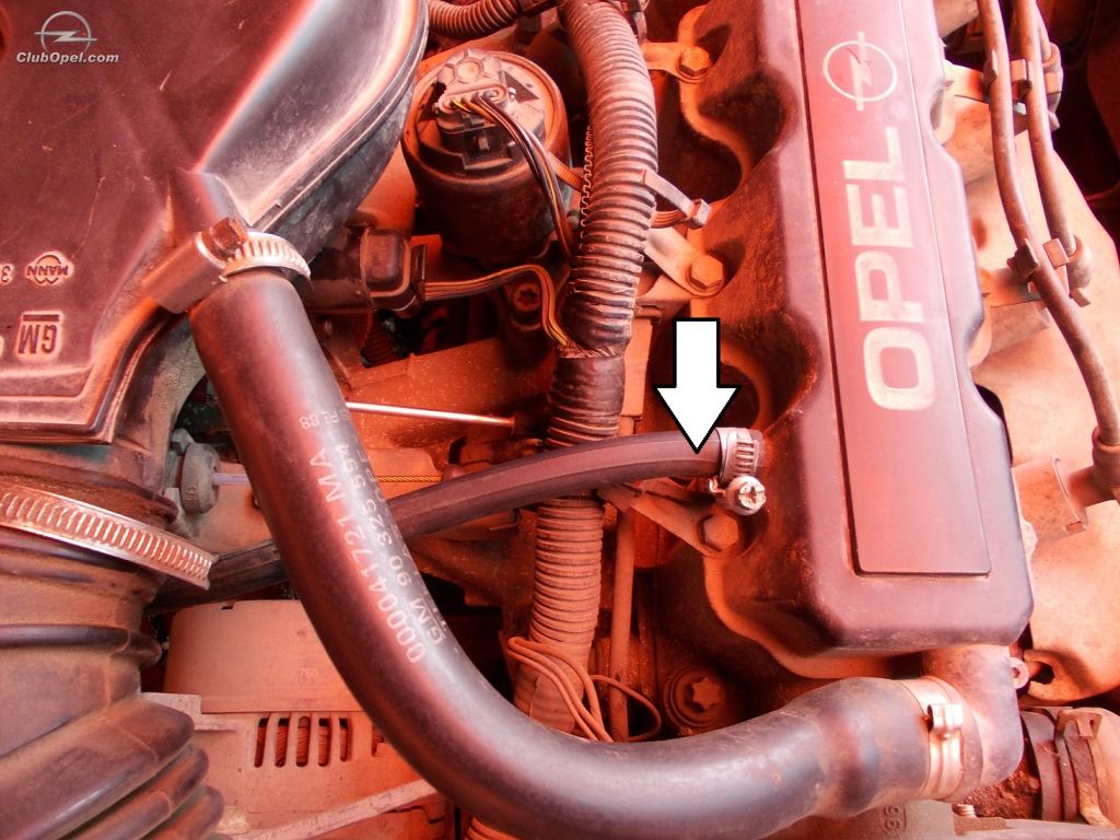

in imaginea asta nu avea nici un furtun, si mi s-a "parut" ca vine pus acolo pana in locatia care se vede in a doua poza.
daca cineva are vreo idee sau stie unde vin cele doua furtune va rog sa ma informati

din prima imagine : cred ca acolo venea un furtun care regla EGR-ul.. din cate stiu eu sunt si EGR-uri comandate vacuumatic.. asa ca e bine ca l-ai astupat ptr. ca am vazut ca ai EGR comandat electronic
in a doua imagine: ai legat bine furtunul.. aia este aerisirea de la carterul superior.. trebuie furtunasul sa fie conectat undeva sub supapa de relantiu care este pe "carburator"

ok, multumesc de raspuns, asa am luat masina, cu furtunasul fara surub si cum spui tu aerisirea fara furtun, corpul EGR nu pare a avea nici o intrare, dar motorul mi-a fost schimbat deci multe necunoscute, mersi inca o data
