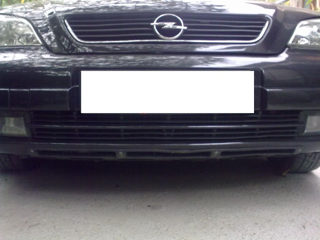

Salut ,nu am gasit nici o discutie pe forum, oare sunt singurul cu problema asta? 😶
Am un Opel Astra G 2.0 DTI 16v 2001 si s-au deformat grilele din bara dintre proiectoare si grila cu emblema.
Banuiesc ca de la caldura s-au facut numai valuri, stiti vreo solutie ceva sa le indrept?

Pai si cu ce le incalzesc fara sa le topesc? si cu ce le indrept?..de la dezmembrari tot asa o sa fie , si daca cumpar noua am vazut ca se deformeaza mai rau ,mai ales cele fara emblema.
Uite doar poza asta o am deocamdata sa vezi cum arata. o sa revin cu mai multe poze.

dupa ce se vede in poza, cred ca intai trebuie sa gasesti sursa de caldura excesiva ... vad ca si grilele de pe spoiler sunt ondulate... ca "noi" n-o sa le mai faci niciodata, orice metoda ai gasi sa le indrepti ... dar cred ca si dupa ce-o sa le indrepti o sa se onduleze iar, cel putin pana gasesti sursa de caldura...

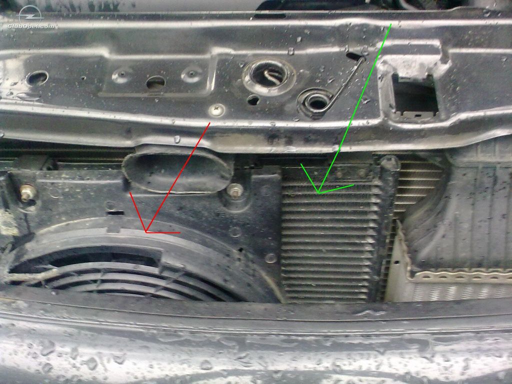

Nu prea ma pricep care din ele ca sunt vreo 3 radiatoare pe acolo dar uite ce am facut acum.
Am pornit masina am dat drumul la aer la rece si in nici 30 de sec s-a aprins patratelul cu steluta, iar se accelera greu ,etc., am ridicat capota , si se simtea ca vine aer rece de pe la radiatoare de acolo ,si se auzea ca un ventilator pornit, cel care l-am marcat cu sageata rosie , niciodata nu l-am vazut sa se invarta, iar cel cu sageata verde chiar si dupa mers mai sportiv tot rece e.Carton nu am.

Salut. Ala verde e de la aerul conditionat, iar cel cu rosu=la fel. Radiatorul din spatele lui asta cu verde e de motor. Ventilatorul lui e intre motor si radiator. Aici poti verifica starea conexiunii/cuplei care alimenteaza cu curent. Verifica starea radiatoarelor, intre faguri nu trebuie sa fie mizerie/obturate. Baga jet de apa, de la interior la exterior, la o spalatorie auto. Daca deschide termostatul, ar trebui sa se incalzeasca radiatorul mare. Il incerci cu mana. Are o intrare si o iesire. Ala micu e intercooler-ul. Atentie la maini. Mare grija cand umbli pe acolo. Daca motorul e pornit sau este cald, exista riscul ca aceste ventilatoare sa porneasca automat!

Cel marcat cu rosu e ventilatorul de aer conditionat si functioneaza doar daca e apasat butonul de la aer. In spatele radiatoarelor mai exista un ventilator care porneste atunci cand temperatura antigelului depaseste o anumita valoare.
In concluzie venitlatorul indicat de tine se invarte cand apesi butonul de la aer?
Am scris acelasi lucru ca marin. Eu cred ca ventilatorul asta sau cel din spate nu functioneaza altfel nu ai avea becul cu steluta aprins.

Nu se invarte cand apas butonul de la aer.

Pai....cand apesi butonul de AC tre sa porneasca compresorul, apoi, dupa cateva minute, va porni ventilatorul...daca instalatia de AC e OK, verifica mufele/cuplajele la ventilatoare. La mine s-a intamplat sa mearga aiurea atunci cand am schimbat radiatorul de AC. "Meseriasii"au uitat sa cupleze o mufa.

Problema partial rezolvata. Ai gasit cauza pt care se aprinde becul. Acum verifica de ce nu se invarte. Mufa oxidata, mizerie intre radiator si palele ventilatorului, o bucata de ''ceva'' care il blocheaza sau mai rau ventilator ars.

Oare din cauza ventilatorului asta s-a deformat grila in halul asta?
  • alre
  • Mesaje scrise: 1,654
Daca mergi cu defectul asta de mult e foarte posibil. Radiatorul de aer conditionat degaja foarte multa caldura atunci cand e in functiune sistemul. Nu-l mai folosi pana nu rezolvi problema.
