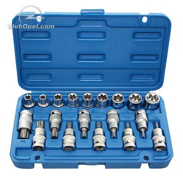

Nu este torx este o tubulara stea. Oricum daca nu rezolvi in alta parte gasesti la mine si tubulara stea si torx pe crichet pana la nr cele mai mari uzuale.

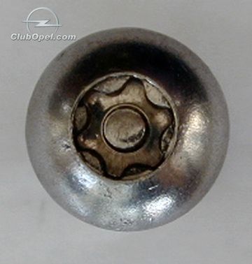

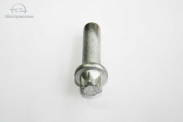

Sa stii ca sunt doua feluri de suruburi la axul volanului Astrei G :
Asa
Sau
Asa
Depinde de care ai tu acum,in mod normal schimbarea volanului nu ar trebui sa dureze mai mult de 10 minute

Am rezolvat. Surubul avea cap torx de 50. Curios este ca s-a desfacut destul de usor, ma asteptam sa ma chinui ceva.

Torx este conform postarii tale o surubelnita stea in 6 colturi. La volan este exact pe dos. Convex / concav iti spune ceva?
Mai sus a postat un coleg 2 poze cand vei reusi sa desfaci acele suruburi cu un torx normal sa ma anunti si pe mine poate mai invat si eu ceva.
Tot in link-ul de pe wikipedia pus drept exemplu la formatul respectiv scrie FEMALE TORX ( adica o tubulara stea in 6 colturi pe intelesul tuturor)

te duci la un magazin unde se vand scule de mecanica si cumperi
ca nu strica sa fie pe langa casa
