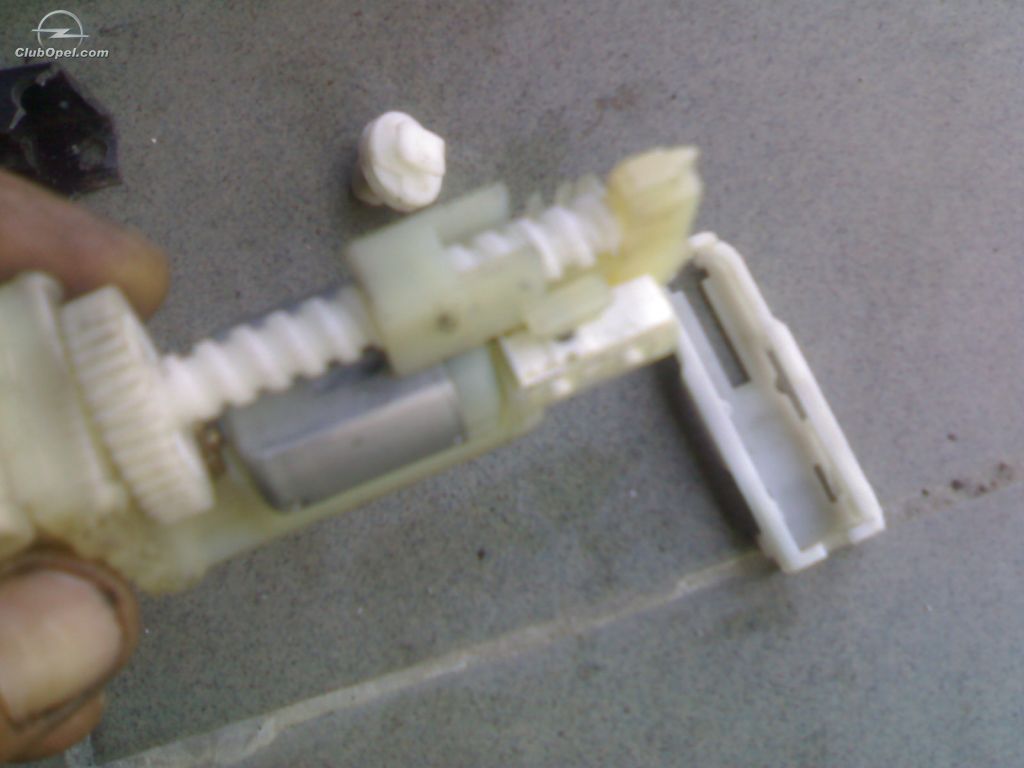

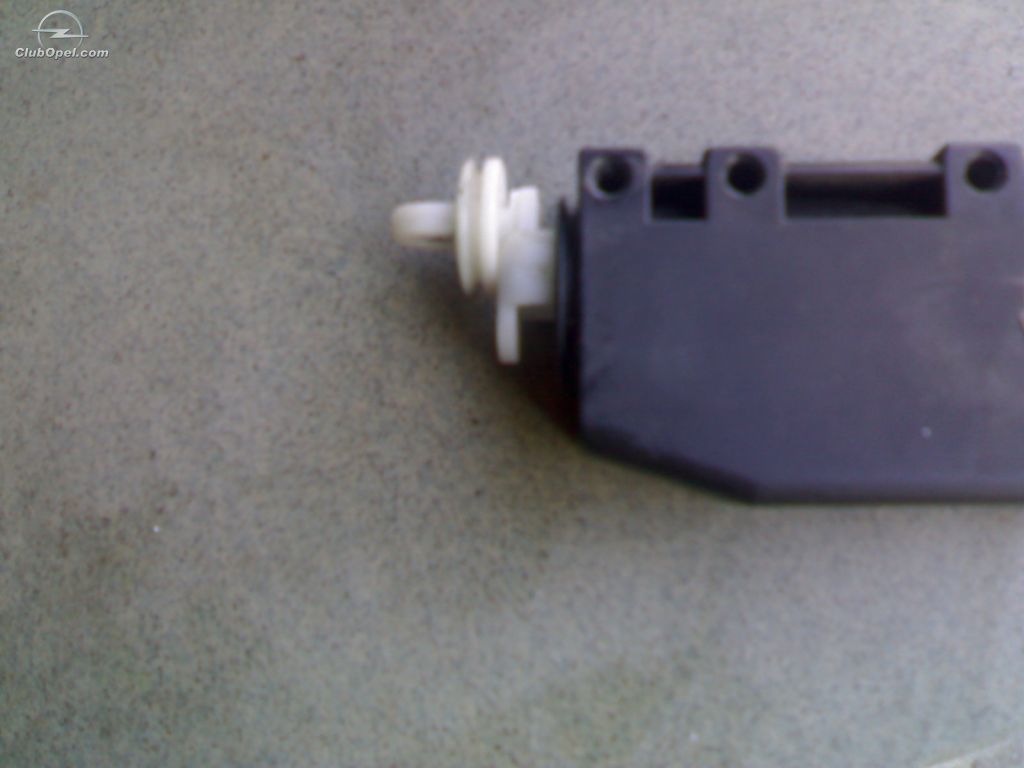

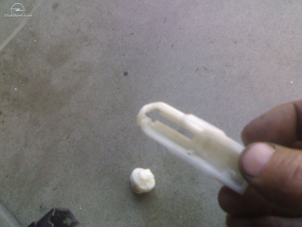

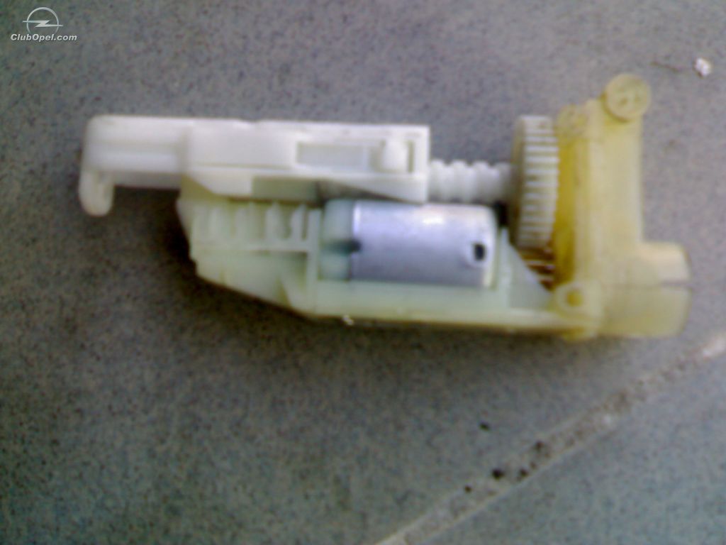

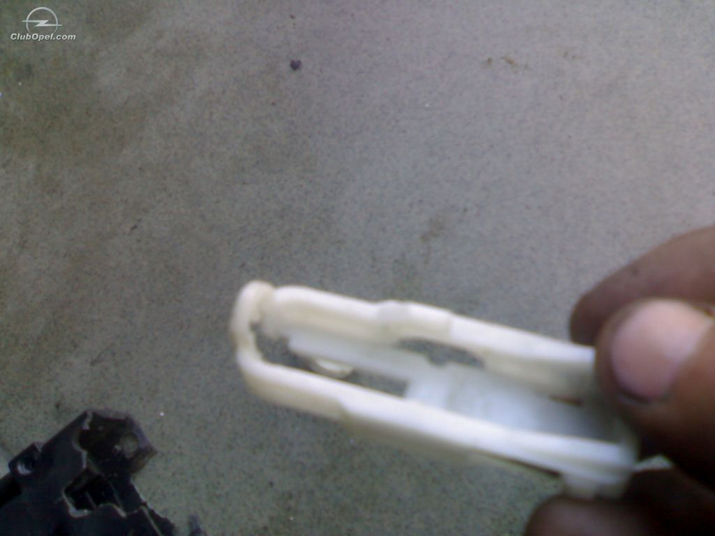

Actuatorul electro/mecanic:
Motoras,cremaliera,culisanta,electro-switch
"caruciorul" culisantei :
Culisanta si "buba" cea mai frecvent intalnita(caz iremediabil),se rup aripioarele laterale de "angrenare"si atunci nu-si mai face cursa completa ,sau o face alegoric...
Scuze pentru calitatea ... lipsita cu desavarsire a imaginilor,nu observasem ca manjisem lentila cu vaselina.. 😊

In prima poza expusa de micky001 lipseste un element foarte important: un cauciuc in forma de con care este chiar pe varf, sta intre tija cremalierei si suportul cel negru ,care are rol important in functionarea actuatorului.Verifica sa nu fie rupt si sa fie elastic, functioneaza ca un arc tinand tija in sus. Daca asta este ok problema sunt cele doua switch-uri din actuator,, verifica contactele NO si NC cand inchid, deschid , cu ohmetrul trebuie sa fie "0' clar altfel apare o rezistenta ceea ce face ca centrala sa interpreteze gresit semnalele.La mine asa s-a intamplat: cauciucul a fost sarit de pe suport si switch-urile au fost uzate (mai clar contactele lor, avand o rezistenta de ~1k) le-am schimbat si totul functioneaza normal. tin sa precizez ca actuatoarele fara acel cauciuc nu functioneaza corect, deci atentie la amanunte.
  • micky001
  • Mesaje scrise: 1,309
  • Masina: Omega 1997 x20se
  • Cont inregistrat: 26 Dec 2007
Cauciucul ala "armonica",este o protectie efectiva,sa nu-ti intre praf in interiorul angrenajului;nu are nici un rol mecanic,gen "sa-ti tina tija sus".Poate sa fie rupt,sau lipsa,nu-ti influenteaza cu nimic functionarea actuatorului,crede-ma.Ma lovesc de tipul asta de actuatoare de peste 10 ani.Boala cea mai frecventa a actuatoarelor este ruperea aripioarelor de retinere/angrenare a caruciorului tijei,lipsa ei este ..."vizibila" in ultima poza,golul acela din mijloc,partea de sus.In penultima poza,se vede clema ,mijloc jos.Simptoma este ,clasic:se aude actuatorul ca lucreaza,dar nu angreneaza tija,ori o angreneaza alegoric,cand si cand.Mai rar motoras ars,ori contacti oxidati,si tot atat de rar switch-ul comanda.Alteori,functionarea defectuoasa ,ori ...lipsa,se datoreaza circuitului intrerupt,in cablajul dintre usa si mufa din stalp.
Centrala nu interpreteaza semnale.Centrala primeste comenzi si trimite impulsuri,temporizate,prin balastare de polaritate.Prin acel switch,centrala primeste comanda, la actionarea manuala a actuatorului,trimitand la randul ei ,catre restul actuatorelor executarea respectivei comenzi.Mai exact,cand ridici manual siguranta,sau o cobori,switch-ul acela trimite comanda catre centrala sa execute aceeasi comanda si celelalte actuatoare.In paralel,aceleasi comenzi sunt date si de switc-urile de pe butucul cheii portiera sofer,la actionarea cheii.
