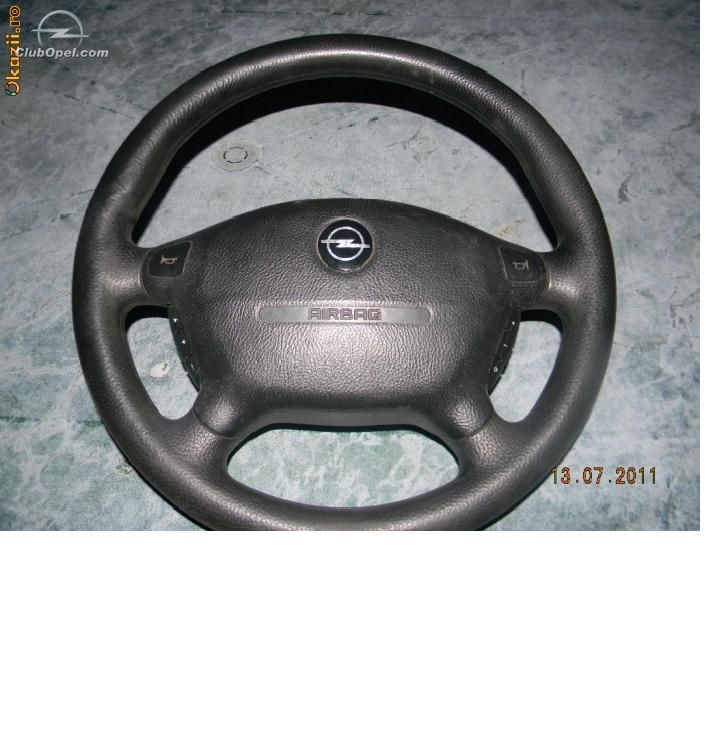

salut
stie cineva daca se potriveste pe astra f , volan de vectra b cu comenzi ?
ma intereseaza daca se potriveste pe ax si daca se potrivesc mufele la airbag .
trebuiesc facute modificari ?
imi trebuie si spirala acelui volan sau o pot folosi pe a mea de pe astra f ?
va multumesc
acesta este tipul de volan
va multumesc

Cipicao a scris:salutare, si pe mine m-a stresat acest gand mai demult ...
sa spunem ca le potrivesti la mufe, cred ca trebuie sa pui spirala de la volanul de vectra, dar cum faci sa folosesti si comenzile de pe volan?
adica, cum le faci compatibile cu radio / cd - sau ce ai tu pe masina?
salut.
salut.
salut
pai asta nu cred ca este o problema
achizitionez un cdr500 cu mufa pt comenzi volan si gata ... + cateva fire pe acolo sau mufa pt acel cdr500 ...
ma intereseaza in mod deosebit daca se potriveste la ax si daca trebuie sa achizitionez si spirala

sal...
eu am pus de pe Opel Calibra pe mea Astra f si s-a potrivit perfect nu am avut probleme
merita sa incerci ca nu dureaza prea mult sa-l schimbi, eventual sa ai la tine si o presa pentru volan in caz ca nu faci operatiunea in service, k se tine un pic cam tare ca e pe nuturi (eu l-am schimbat in fata blocului)
