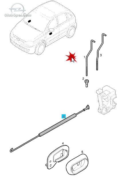

am sa va prezint ce problema intampin la clapeta de deschidere usa sofer,as dori cine a mai intalnit asa ceva, sa ma sfatuiasca cum pot solutiona aceasta problema:
Aceasta este tija despre care vorbesc si aici.

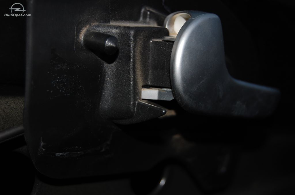

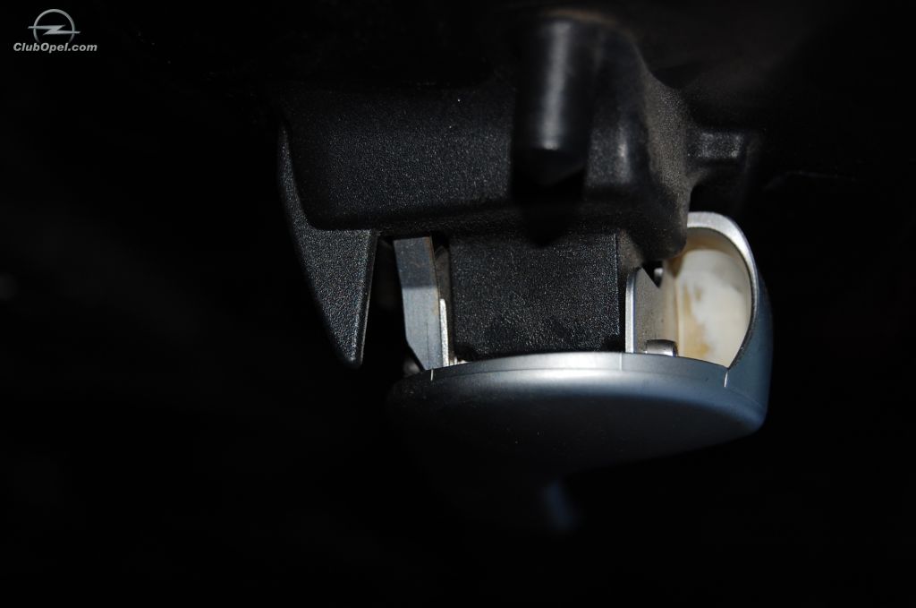

Am "epilat" in weekend niste portiere de Corsa si am facut cateva poze la sistemul in cauza. Mai greu cu focusul ca erau pozitii incomode. Sper sa te ajute.
  • StefanTolos
  • Mesaje scrise: 4,220
  • Masina: Corsa 2018 B12XER
Multumesc frumos,pentru interes,se pare ca este o problema de uzura ,pana la urma soferul este mult mai prezent in masina decat pasagerul. 😃

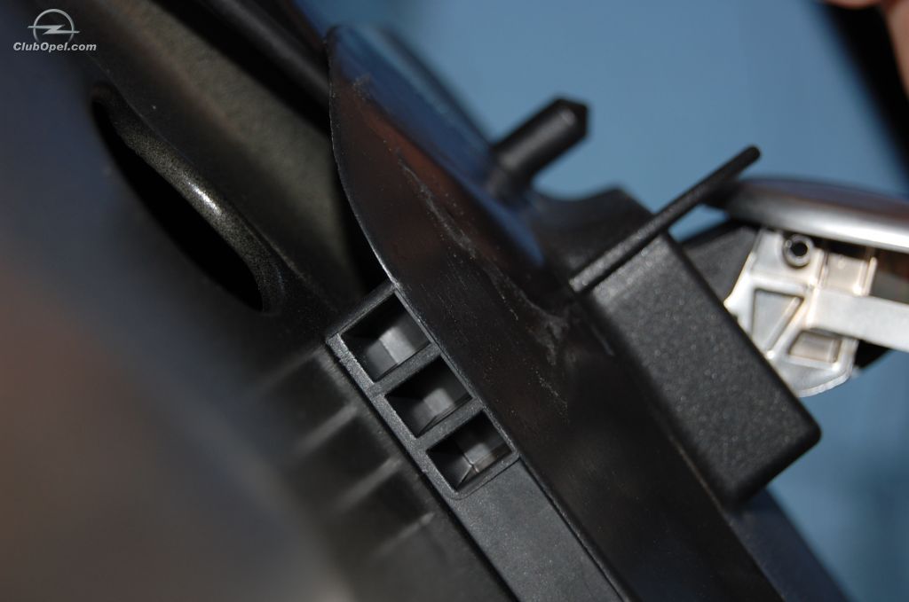

Salutare.
In sfarsit vin cu solutia pentru aceasta problema,trebuie sa specific ca acel ax(bolt)trebuie sa treaca cel putin 3 mm prin gaura superioara aflata pe clapeta.
Multumesc lui voda_io pentru ajutorul dat in construirea tutorialului si lui ksper pentru sugestia data si nu in ultimul rand tuturor celor care si-au dat interesul in acest subiect.
