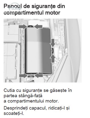

Ai putea sa incerci sa scoti siguranta pentru sistemul audio (siguranta nr 35 - Sistemul Infotainment - vezi manual) din cutia cu sigurante de la motor si o reintroduci dupa un timp (1-2min)

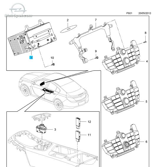

In catalogul de piese de la Opel(EPC, se alege: OP - Opel -> G09-INSIGNIA -> P-ELECTRICAL -> 11 -> AUDIO AND NAVIGATION -> RADIOS),versiunea online,
in functie de unitate (cd300/400/500/dvd800) iti da codul piesei (GM Part No. si Kat. No.) pe care trebuie sa o comanzi. 😊
