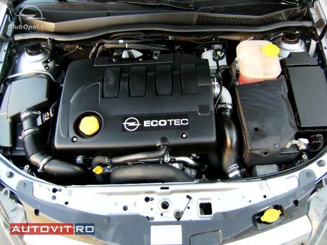

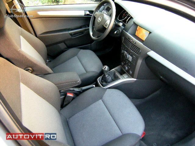

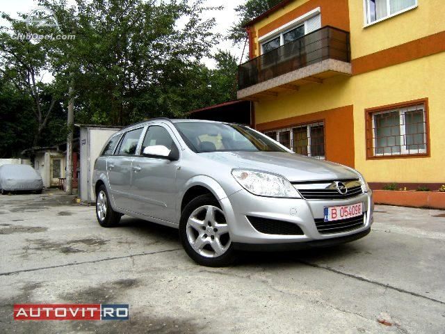

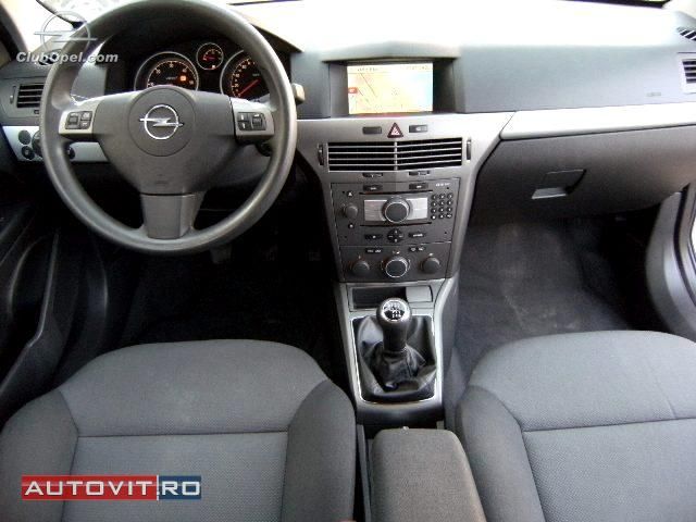

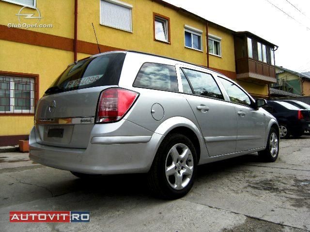

asta e masina gasita , sper sa se vada pozele

Masina prezentata arata bine din ce se observa din poze, motorizarea este OK ca performante/consum/taxe/intretinere.
Marele mister sunt insa cei 69.000 km... Arunca o privire pe site-ul de masini sh din Germania si cauta Opel Astra, 2008, la pretul de ~5000Euro si ai sa vezi cati km au. Ca observatie personala, km preferati se samsari sunt intre 70k-90k la modele de 3-5 ani, 120k-140k la modele de 6-8 ani etc.
Intereseaza-te cum poti verifica la tester km reali si apoi poti lua o decizie in cunostinta de cauza.

din poza facuta la motor eu zic ca motorul nu este de 1.7 ci este cel de la Fiat de 1.9, adica tipul motor este Z19DTL.
Sfatul meu este sa cauti o masina cu motor tip Z17DTL care nu are turbina cu geometrie variabila si nici volanta cu masa dubla, ele fiind clasice.
