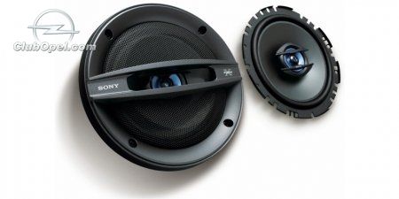

De curand a inceput sa imi bazaie difuzorul stanga fata si m-am hotarat sa le schimb.
Pe masina am un cd player sony cdx-gt20 asa ca m-am hotarat ca si difuzoarele sa fie tot sony.
Am tot cautat si am gasit 2 difuzoare care cred ca se potrivesc (daca nu ,va rog sa imi spuneti!)
Detali tehnice :
Difuzoare coaxiale pe 2 cai
Diametru - 16.5cm
Putere de ieºire de 190 W
Putere nominalã de 40 W
Raspuns in frecventa: 50-24000Hz
Impedanta: 4 Ohmi
Diafragmã conicã HOP
HDLD (High Density Layered Diaphragm - Diafragmã cu straturi de înaltã densitate)
Mascã inclusã
INTREBARI:
*Trebuie sa fac modificari la cabluri pentru a pune aceste difuzoare in locul celor vechi ?
*Am inteles ca diametru la difuzoarele originale e de 17' si acestea sunt de 16.5' dar pe cutie apare 17' pot intampina probleme la motare ?
*Dupa montarea acestor difuzoare as dorii sa las tot masca originara pe panoul portierei.credeti ca din cauza acelor tweetere nu o sa mai pot pune masca originara?
*A mai avut cineva aceste difuzoare pe masina,ce parere va lasat?

1. da se taie mufa veche.
2.diametrul difurilor originale e 16.5
3.aproape sigur va merge masca originala.
4.trebuie sa dai panourile de la usi jos.
5. in plus ai sa ai nevoie de adaptoare sa pui difurile sony. la opel prinderea difuzoarelor e un pic ciudata. nimic aftermarket nu se potriveste. se gasesc adaptoare la magazinele de profil.mai ai varianta sa distrugi boxele originale si sa faci adaptoare din ele.

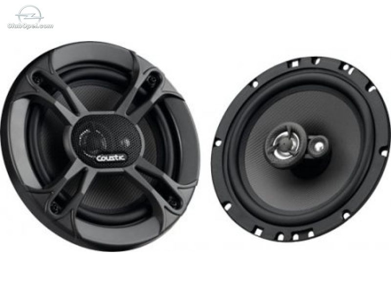

O singura recomandare am fata de au spus colegii mai sus...
Orienteaza-te spre alte difuri, astea-s niste petarde, ca si recomandare ... cauta COUSTIC (gasesti si de 16,5 si de 13 cm si gasesti si adaptoare de plastic pt montaj) sunt super ok ca si raport calitate - pret. Am avut si stiu ce spun.

Sunt mult mai ok decat Sony. Nu are ce sa pateasca nici playerul si nici difuzoarele.
Eu as recomanda sa pui un sistem pe fata: http://www.be-loud.ro/produ...to/Coustic/CS652/
