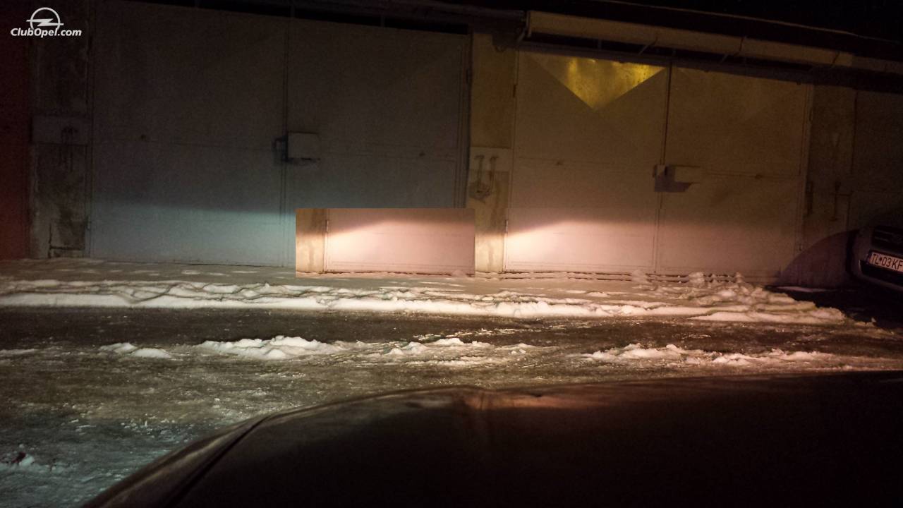

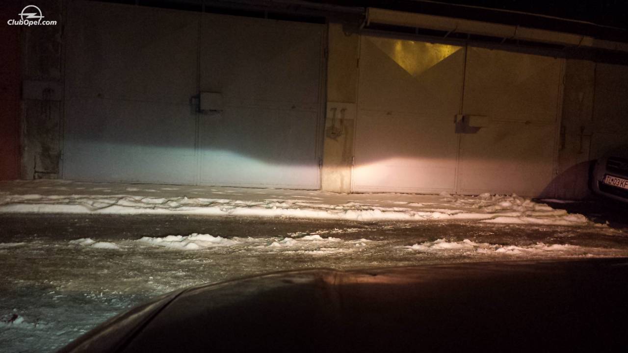

Am cumparat faruri noi si surpriza acum farurile bat cam asa
Care este problema ? Cum le port regla sa bata ca inainte ?
Am xenon de fabrica . Cu reglaj automat.
Help!
