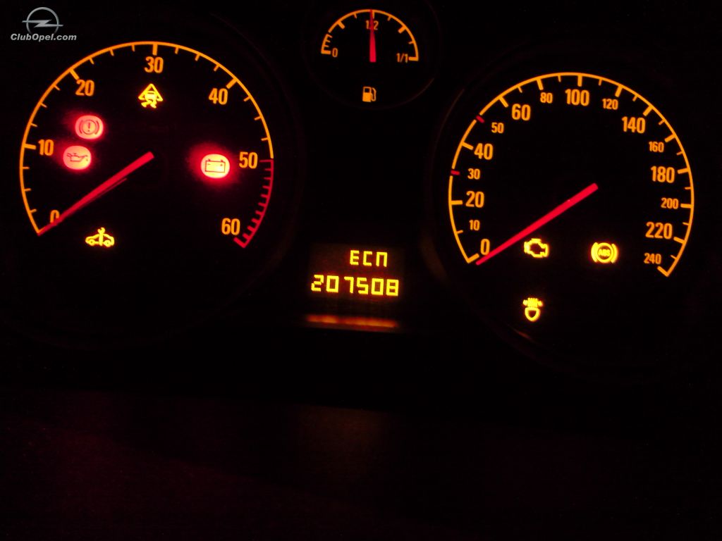

Se da un Opel Astra H 2007, Z19DTH. In seara asta, cand veneam de la servici, am sesizat prima data ca la relanti era destuld e turata masina, 1100rpm, desi afara erau 2.5 grade. De pornit a pornit din prima. Dupa aproximativ 10 minute de mers, a inceput sa mi se aprinda in bord beculetul de ABS si cel de ESP, impreuna cu cel de lumini, care clipocea. Apoi cel de airbag. Motorul inca mergea, dar am sesizat ca imi fluctua si displayul de la computerul de bord. Dupa care am sesizat ca pierdusem servodirectia. Bine ca eram in coloana, abia se mergea. Vazand cele de mai sus, am zis sa opresc motorul si sa incerc sa il pornesc din nou. NIMIC. Imi porneste radioul, mi se aprind becurile in bord, dar nu imi invarte, nu pleaca demarorul cred si cand dau la cheie mi se si stinge bordul. Am incercat sa ma uit la baterie daca mi-o arata descarcata, dar era prea intuneric. Aveti idee ce ar putea fi? Poze atasate/doar una a mers atasata. Am si o eroare in bord, vezi poza.

cu siguranta alternatorul sa defectat (punte+diode) asta e rezolvarea !

99% sanse sa ai probleme cu incarcarea. Alternator (diode, releu regulator)

sa inteleg ca ar trebui sa ma declar bucuros daca ar fi puntea+diode+releu? cat ar costa cele de mai sus? banuiesc ca trebuie sa o duc pe platforma la un service...
  • alexx1402
  • Mesaje scrise: 1,751
  • Masina: Astra 2017 B16DTH
Punte diode 130 lei, releu 120 lei, manopera 100-150lei.
E foarte probabil ca doar una dintre cele doua piese sa fie defecta, in general puntea redresoare pica mai des decat releul.

mersi mult de informatii. ramane sa vad cum o duc si unde o duc la un service sa imi rezolv treaba. sper sa fie cele spuse de tine mai sus si nu altceva. ramane de vazut.

salut!. Ar mai fi o varianta care se ridica aproximativ la aceleasi costuri. Daca ai baterie si nu iti invarte atunci e electromotorul. Luminile se mai aprind. pe mine ma costat aprox 5 mil repararea elctromotorului deoarece a fost rotorul dus si nu se gasesc. Dar daca rotorul e ok te costa mai putin...dar sansele sunt foarte mari sa fie alternatorul asa cum au spus si colegii mai ales ca ai spus ca ti s-a intarit directia...Bafta.

am rezolvat azi. la service-opel. punte diode+releu incarcare. multumesc mult baietilor. foarte profi. ma bucur ca s-a rezolvat cu bine.

Am un astra H din 2006 1.3cdti si nu cu mult in urma am avut o problema asemanatoare, m-am trezit ca nu mai functiona ventilatia si degivrarea ca dupa cateva minute sa se aprinda in bord toate beculetele (abs,airbag, baterie etc).Din momentul acele a mai mers un pic si gata a fost. La mine s-a stricat FRAI-ul de la alternator (este roata pe care este pusa cureaua ce invarte alternatorul pt incarcarea bateriei,MERGEA IN GOL) si am mers pe baterie pana cand aceasta nu a mai avut nimic in ea. Nu este o operatiune grea si nici foarte costisitoare, necesita schimbarea curelei + Frai.
