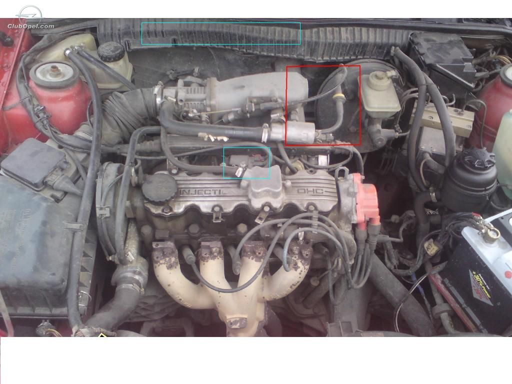

Ce se afla in chenarul mic albastru?pt ca eu am furtunasu conectat intr-o cutie cu furtunase care duce sub dreptunghiu mare albastru la grila la stergatoare.......am c20ne 94 ac...servo

conducta de sub grila de stergatoare iese din acel modul si iese pe undeva prin chenaru rosu

Chiar nu stie nimeni?

ceva vaccum , dar nu mai stiu exact ce actioneaza....

Am vez ce e ceva de vacumm dar nu face nimic ......nici cu motoru oprit nici pornit.......o fi de la AC

o sa il studiez bine si de indata ce imi dau seama ce face te anunt

  • cangri
  • Mesaje scrise: 5,405
Banuiesc ca este de la circuitul mic de la incalzire.Dar este posibil sa ma insel.

poate sa mai uita si alcineva si ne zike....eu habar nu am ce este....motoru merge cam intrerupt si ma gandesk poate o fi de la acel vacuum

am descoperit ceva. eu am 2 vectra a , la c20ne nu exista chestia aia si am ac si servo('89), la c18nz('93), un furtunas de la pompa de servo frana se duce la modulul de sub plasticu ala, din modul la injectie si din modul in caroserie spre interioru masinii... inca mai am de studiat 😃

Aaa...si tin sa mentionez ca la c18nz daca scot furtunasu ala de la modul la injectie se tureaza cateva sute de ture...ciudat

Eu am c20ne......dintr-o mufa cu un mic modul iese un furtunas care duce in grila la stergatoare pe acolo si acolo intra in alt modul mai mare care la randu lui are un furtunas care intra inauntru pe sub bord

si la modulul ala mic mai vine un furtunas de la corpu de la clapeta pe acolo

e posibil sa fie de la incalzire, vaccumul ce activeaza incalzire aerului din habitaclu
  • cangri
La unele masini exista un circuit mare si unul mic de incalzire.
Cand e prea rece afara si daca AC este pornit acesta comuta pe circuitul mic ca sa nu mai bage atata caldura in masina si sa se incalzeasca motorul.

La Cielo schimbarea directiei aerului in habitaclu se face cu un soi de mecanism vacuumatic, e posibil sa fie asta?
Stiu ca socrul meu are Cielo executive cu AC si cand schimbi directia aerului se aude cum functioneaza.

da acel lucru chiar are legatura cu mersul motorului are un furtunas care intra in admisia de aer {nu mai stiu cum se numeste ca am avut si eu probleme cu el si am fost nevoit sa il schimb}.cind ai motorul pornit daca tragi pe furtunul care intra in admisia de aer trebuie sa isi schimbe mersul motorul in bine sau in rau trebuie sa aiba ceva cum era vaccumul la dacie
