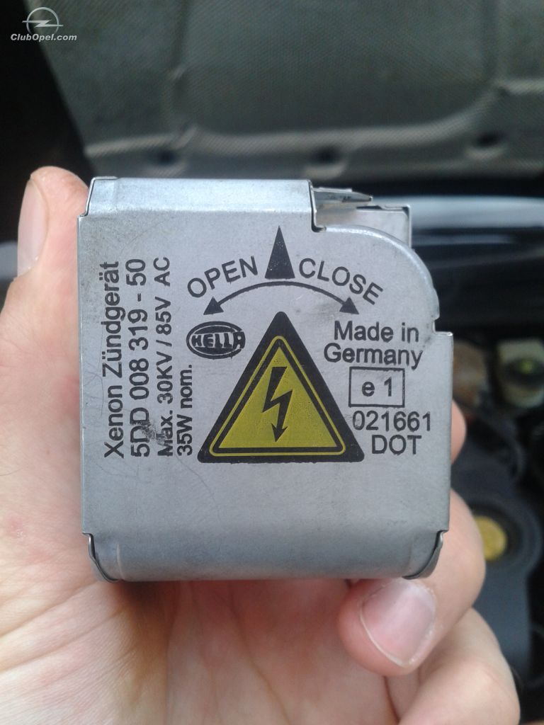

Orice informatie despre model/cod/poza ? A mai schimbat cineva becurile xenon originale la Vectra C facelift, daca da, astept niste detalii. Multumesc

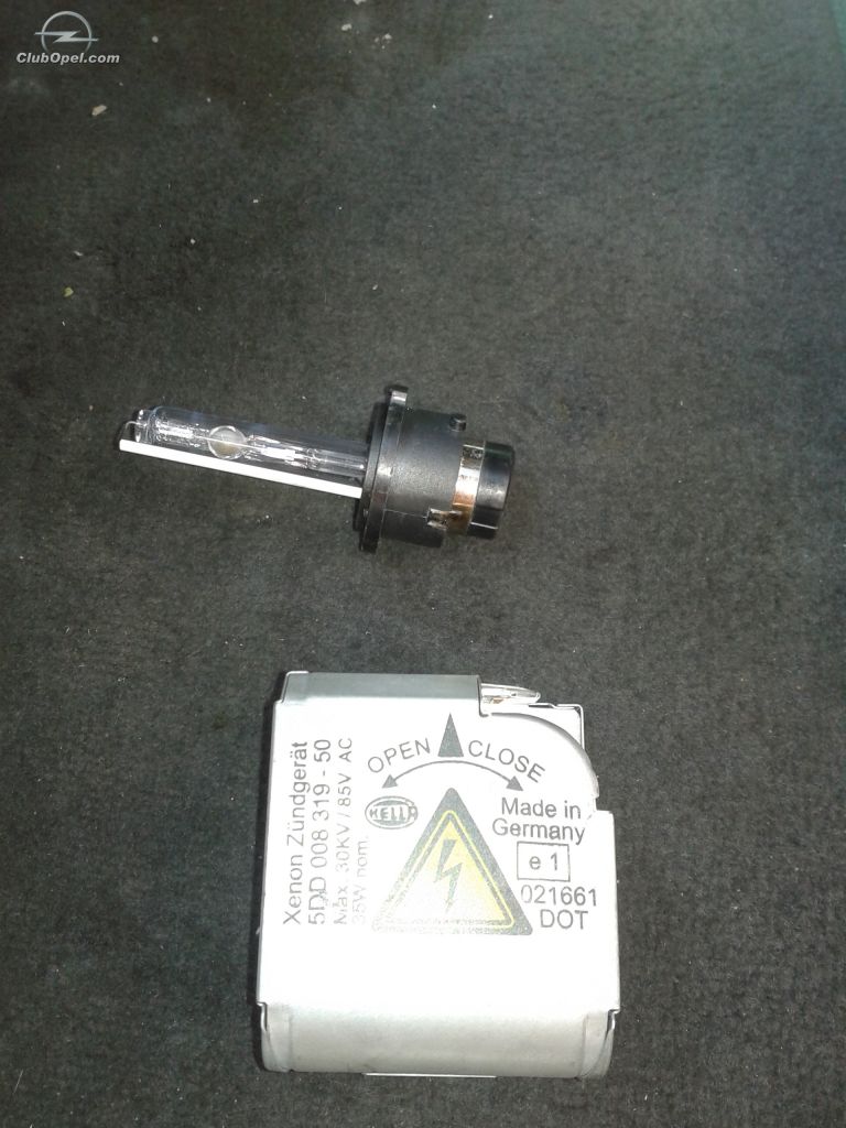

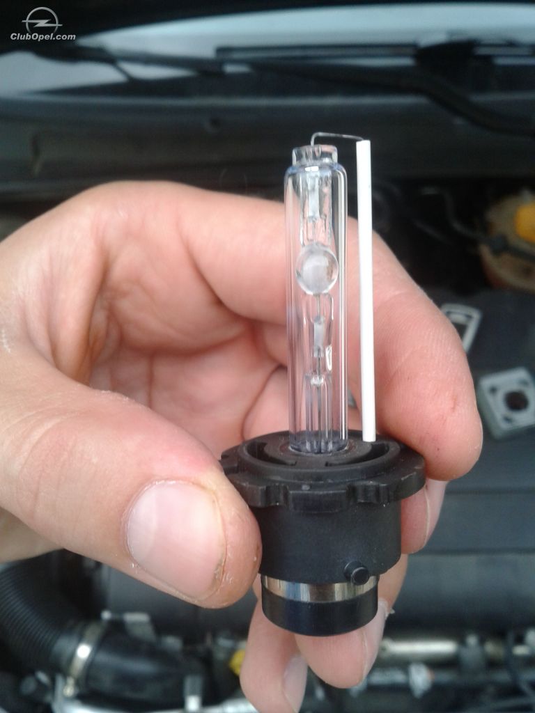

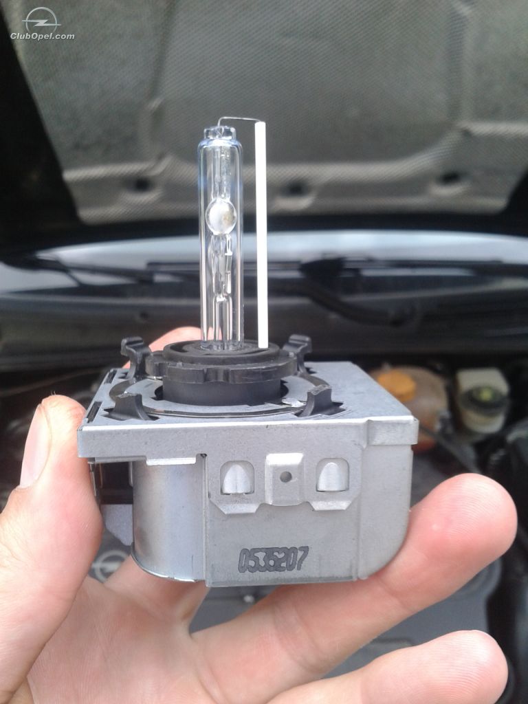

pe partea cu filtru e mai simplu, dai jos carcasa si desfaci capacul de la faza scurta, care are 2 surubele, pe partea stanga e mai greu, eu m-am chinuit ce m-am chinuit si am dat bara jos, un pic din colt cat sa ajung la surubul al 3 de la far si am scos farul cu tot si am lucrat foarte frumos asa, mi-a luat vreo 15 min cu montat la loc,
bec iti trebuie D1s, problema ca nu gasesti, asa usor, iar daca gasesti este foarte scump, vreo 80 de euro, nu-ti recomand altceva, aftermarket, pt ca iti v-a da eroare in bord
mai exista o varianta, sa treci la bec D2s, dar nu stiu exact cum se face, am auzit si eu, pt ca avut aceasi problema, bafta
