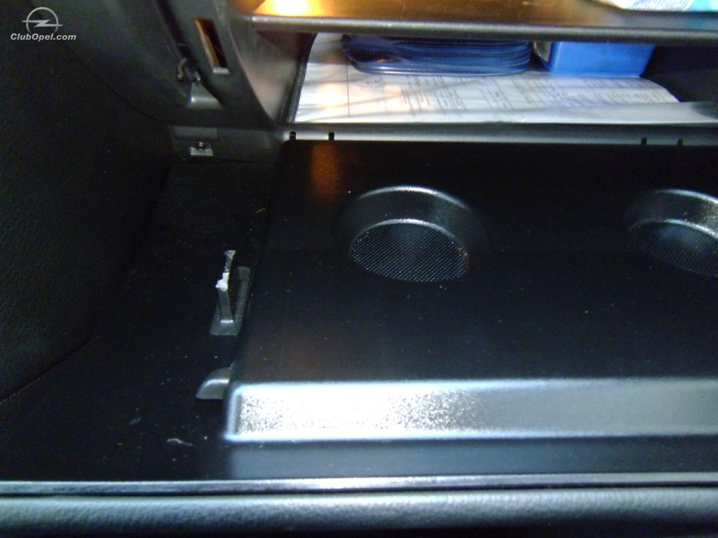

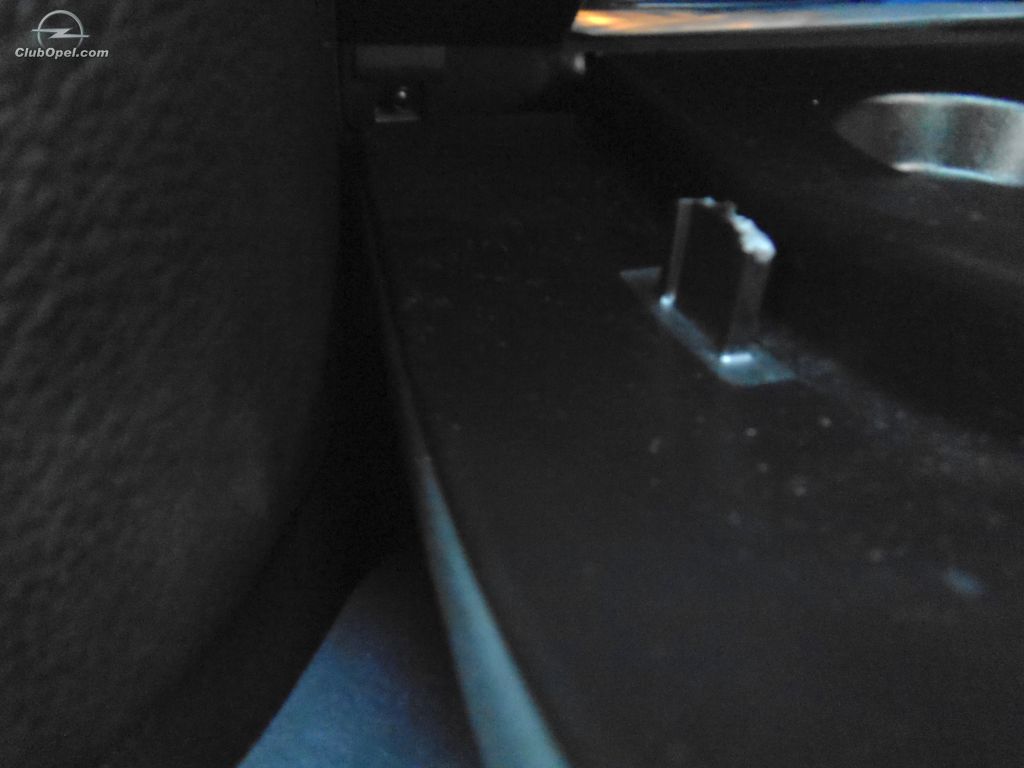

Am o mica problema cu unul dintre bratele torpedoului.Este rupt 😢 asa am cumparat masina..Am cumparat altul nou dar nu pot scoate restul celui vechi 😢 Spuneti-mi cateva metode,sugestii,idei..orice atasez si 2 poze!

Il prinzi cu patentul si tragi in sus...o sa revin cu poze mai explicite in cateva minute

Se deschide torpedoul la maxim sau undeva in pozitia de mijloc a cursei lui si cu cea mai mare delicatete se impinge in sus balamaua(sper ca se intelege din poza ce vreau sa zic).
Apoi pentru a "extrage" balamaua din usa torpedoul se trage pur si simplu de ea
In cazul tau o apuci cu patentul si tragi de ea cum e prezentat in poza a doua

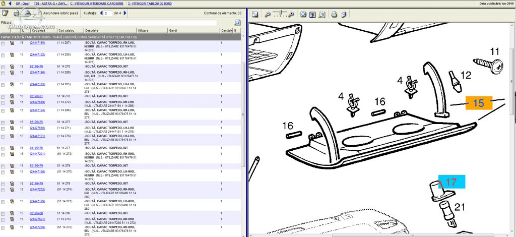

  • Cipiotul
  • Mesaje scrise: 2,753
  • Masina: Astra 2000 Y20DTH
de la orice magazin cu piese pt Opel:
poza marita (sa se inteleaga si codurile), aici: http://gyazo.com/071b597468...5ef359d46093a57cd
