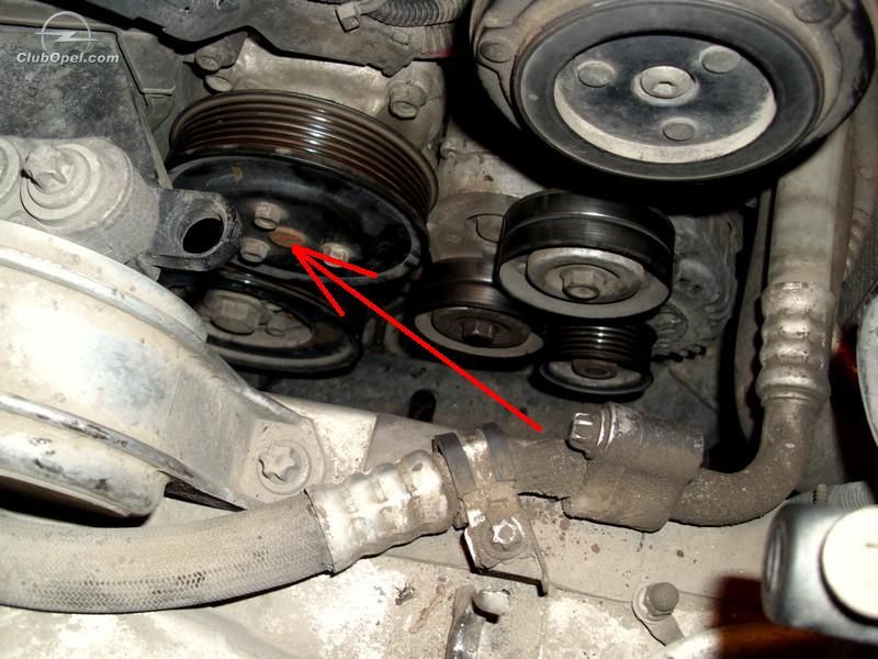

Am desfacut cureaua de accesori pentru ca dimineta la pornire am un suierat ciudat pe parte dreapta sa verific rolele si am constatat ca am un mic joc in fulia din imagine si nu stiu nimic despre ea
Mentionez ca este vorba despre un Opel Astra H 2004 1,7 DTL

Cred ca aceea fulie este cea de la pompa de servodirectie.Sper sa nu ma insel.
  • CORBU
  • Mesaje scrise: 1,669
pompa de apa . sper sa nu ma insel!
wizard.time ... nu cred ca ai dreptate! nici nu exista asa ceva!

Da cel mai probabil este de la pompa de apa ca pompa de servodirectie este electrohidraulica si cred ca seamana cu cea de astra g.
Scuzele mele.

CORBU a scris:pompa de apa . sper sa nu ma insel!
pompa de apa nu cred ca este deoarece atunci cand am schimbat distributia am schimbat si capacul de la pompa de apa la recomandarea mecanicului deoarece daca vroiam ulterior sa schimb capacul de la pompa de apa trebuia sa dau cureaua de distributie jos
  • CORBU
la 1.7 dti era pompa de apa pe cureaua de accesorii! o fi schimbat astia si o pus o pe distributie! stiam ca numai pompa de ulei e pe distributie! mai asteptam pareri!

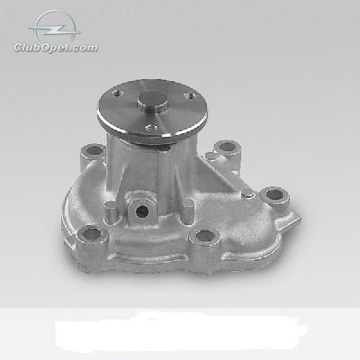

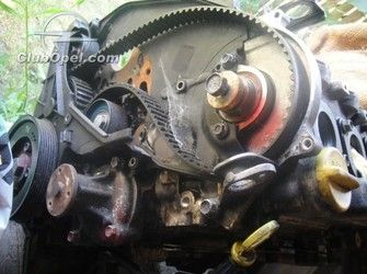

Da se pare ca pompa de apa este. Uite aici cum arata pompa de apa la motorizarea asta (cu si fara fulie)
  • CORBU
ca dovada ca nu este pe distributie...cine stie cu ce te a fentat mecanicul! ochii mari ca cepele data viitoare!

Multumesc tuturor dar intre timp al luat legatura cu Maiandrei si ca de fiecare data ma scos din incurcatura acea fulie este intradevar de la pompa de in capul meu se inregistrase gresit o informatie.
Inca o data multumesc tuturor.
