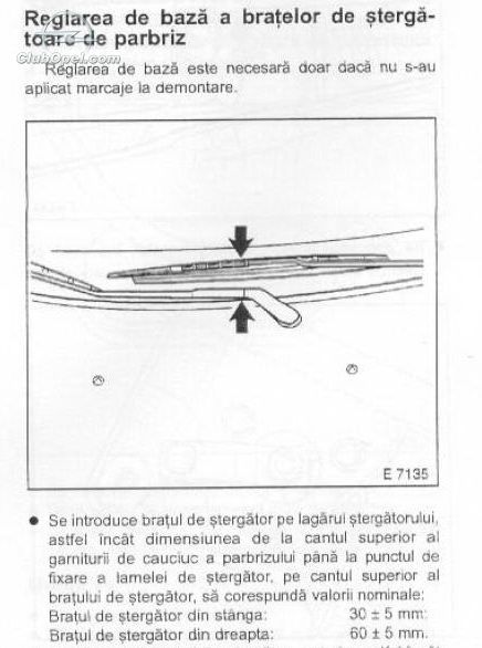

Stergatoarele se pot regla? Este vorba despre un Vectra B2 la care in momentul opririi stergatoarelor , acestea stau destul de sus pe parbriz , la vreo 10 cm de pozitia normala. Merci!
  • Lotg
  • Mesaje scrise: 1,633
  • Masina: Astra 2004 Z14XEP
In momentul functionarii coboara pana jos, sau tot la 10 cm mai sus?
  • JohnBranch
  • Mesaje scrise: 281
  • Cont inregistrat: 01 Oct 2009
In momentul functionarii sta tot la 10 cm de pozitia normala.
  • Lotg
Atunci ai piulite la capatul axului, unde poti face reglajul.

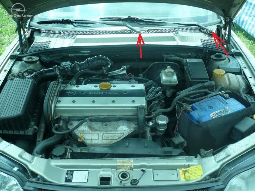

JohnBranch a scris:Stergatoarele se pot regla? Este vorba despre un Vectra B2 la care in momentul opririi stergatoarelor , acestea stau destul de sus pe parbriz , la vreo 10 cm de pozitia normala. Merci!
Bineinteles ca se regleaza. Desfaci si ridici capota. Scoti capacele de protectie conform sagetilor si desfaci piulita(cu tubulara de M13). Lasi capota in jos, ridici bratul stergator de pe parbriz(la 90* fata de sistemul de prindere) si tragi in sus de el pana iese. Atentie la acel corp de prindere, deoarece are arcul destul de puternic, sa nu iti loveasca parbrizul. Tii cu ambele maini. Pentru montaj, lasi stergatorul perfect drept si il pozitionezi pur si simplu conform documentatiei. Pui piulita si strangi(stergatorul se blocheaza singur). Repeti operatiune si pentru celalalt stergator. Mare atentie insa...stergatorul din stanga(partea soferului) trebuie sa ajunga pana la 1,5cm de deflectorul de aer(acel bandou) de pe laterala parbrizului.

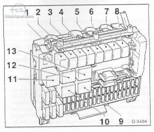

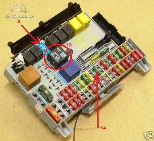

Salutare. Sincer acum, nu stiu la ce ''mester'' ai fost, dar pentru partea electrica trebuie sa ''folosesti'' electrician.
-Pentru stergatoarele parbriz...se verifica siguranta numarul 14 de 30A(verde) si releul numarul 13-K124.
-Pentru stergatoarele luneta ...se verifica releul numarul 3-K120

Ok, am rezolvat, la mine a picat intai motorasul fata dupa care siguranta - le-am schimbat si acum totul e ok.
