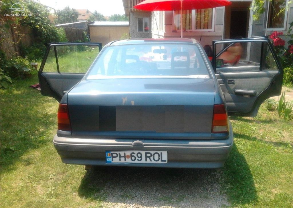

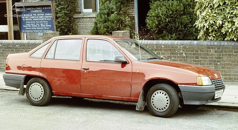

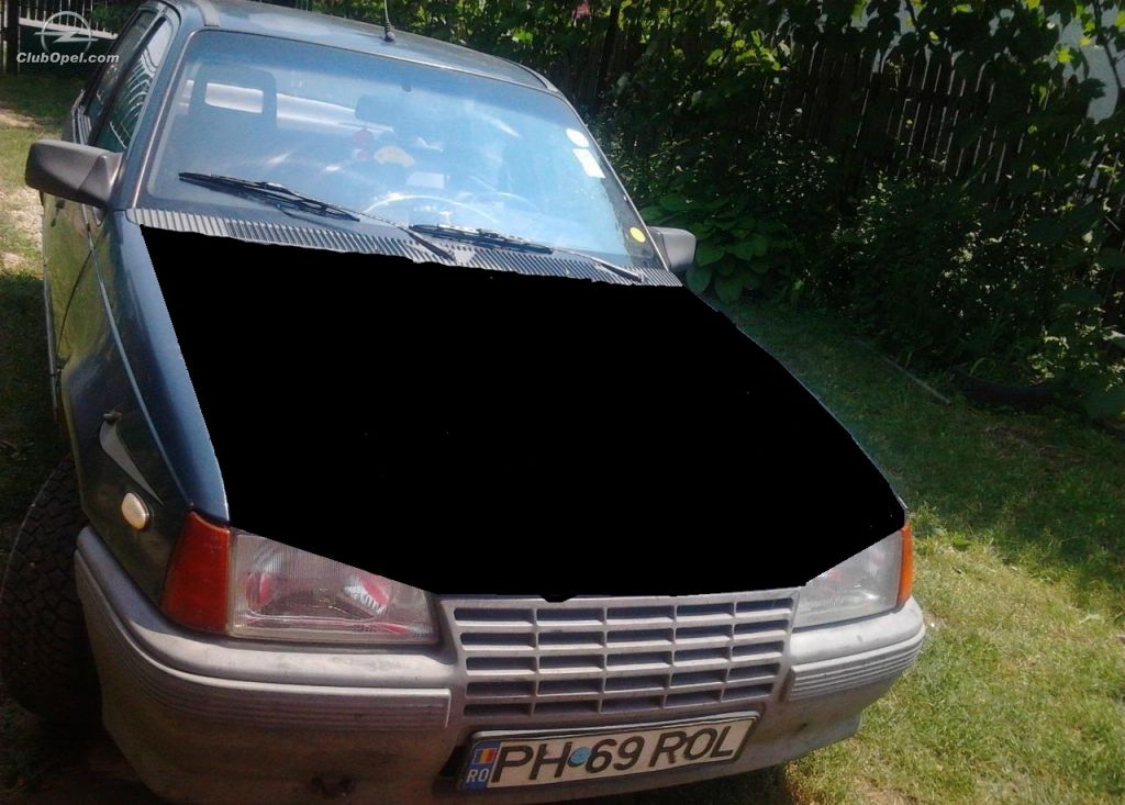

Am sa pun 3 poze sa va dati cu parerea daca este ok ceea ce vreau sa fac, pozele sunt modificate de mine aznoapte in PAINT. Primele 2 sunt cu masina mea si a 3-a este luata de pe net si modificata!
- am mutat numarul de inmatriculare in bara si am sa anulez si butonul de deschidere cu tot cu iala, voi gasi eu o solutie... de a deschide porbajaul si din exterior.
Capota as vrea sa o fac in intregime din fibra de sticla.... dar acum sa vedem de ce fonduri dispun daca nu ii atasez celei de pe masina 2 pleoape.
Asta este o poza luata de pe net... aici am scos bandourile de pe usi si am acoperit manerele la usi pe spate.
Astept orice fel de parere ... Culoarea masini nu va ramane albastru metalizat. Si astea sunt modificari virtuale sa vad eu cum vine!

De ce vrei sa-ti bati joc de el ? Mai bine lasa-l asa cum e, ii dai o vopsea de calitate si va fi mult mai apreciat decit un kitsch. Stiu ca nu se discuta gusturile, dar ceea ce vrei tu pentru mine e o mare prostie, exact cum erau prin anii 90 Dacii cu bara de Cielo. E doar o parere, decizia e a ta.
  • SUPERDRAGOS
  • Mesaje scrise: 2,655
Lasa masina asa,la anii astia se vor intoarce privirile dupa ea DOAR daca e originala.Praguri poti sa-ti faci la Rm.Sarat,unde mi-am facut si eu (din tabla de 2 mm),vis-a-vis de LUKOIL.E un mos care face tabla ondulata,pt garduri si acoperisuri.E foarte cooperant si te va ajuta cu placere.Asta daca n-o fi murit intre timp.
Eu tin minte ca le facusem mai inguste in fata si mai late in spate,pe masura ce se lungeau.Bagam crocodilul direct pe ele.Pretul era cam acelasi ca la magazin,cu diferenta ca pe astea de-abia le ridicai,iar cele de la magazin se torsionau in mana,de parca erau de carton.Nu cred ca erau mai groase de 0.5-0.6 mm,fata de 2 mm ale mele.
Bara merge de Daewoo Racer (fata/spate)cu minime modificari la prindere.In asa fel vei avea bari de GSI pe fata si pe spate.Usa se potriveste,de asemenea,insa trebuie sa iei si manerul de deschidere al usii (plasticul).La portbagaj poti pune bobina de Cielo,ca sa-l deschizi dinnauntrul masinii,dar sa-l faci ”shaved”parerea mea e ca nu merita.Nu ai atatia bani sa-l faci bine,si va iesi o tiganie,chitul se va crapa (indiferent ce-ti va spune tinichigiul/vopsitorul) si portbagaj de sedan vei gasi foarte greu,ca sa-l pui la loc pe cel original..Nu mai zic ca va trebui si vopsit.Bad boy look iarasi iti va pune aceiasi problema.Mai lipseste sa-i pui xenoane de 200 ron si gata.. 😳
