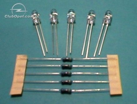

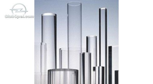

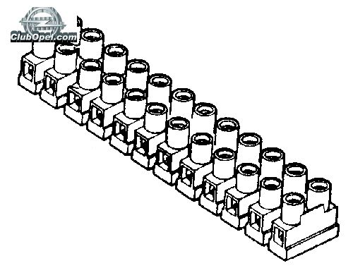

Pentru a realiza lumina ambientala la consola centrala avem nevoie de 1-2 baghete plexiglas transparent de 8 sau 10 mm grosime, leduri de 5mm cu unghi de 170 grade pentru a nu avea punct (culoarea si-o alege fiecare in functie de preferinte), rezistente sau sursa de curent, ciocan de lipit(daca e portabil sau alimentat la 12 v e un avantaj), cablu cu 2 fire, tub plastic termocontractibil , trusa cu capete torx, surubelnita dreapta si lata, bormasina cu acumulatori & spiral de 5mm, riglete sau conectori rapizi

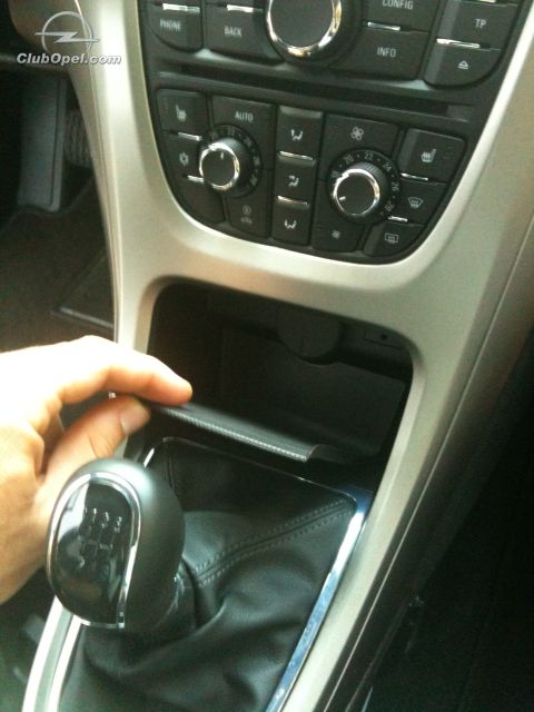

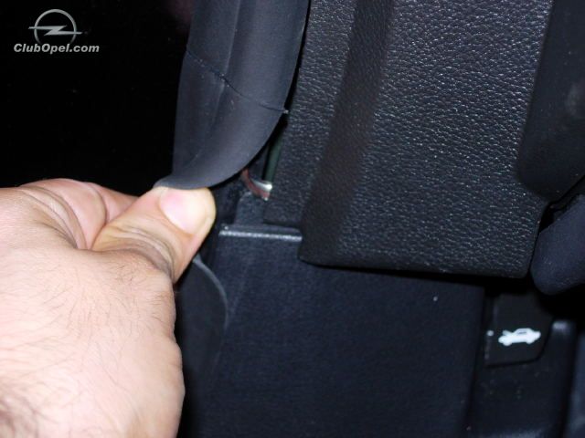

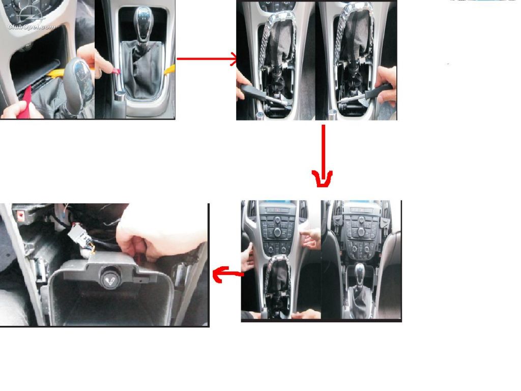

1)Se demonteaza plasticele de pe consola centrala incepand cu plasticul de se afla sub bricheta dupa ce se scoate cauciucul de protectie cu o surubelnita lata bandajata cu banda izolatoare sa nu zgarie plasticele, se face parghie si se scoate capacul

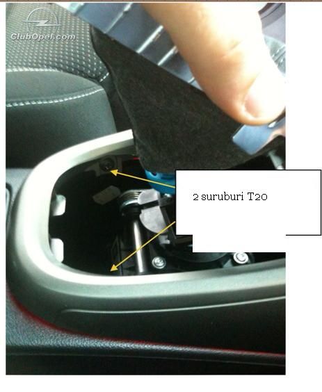

2) se scoate burduful de la schimbatorul de viteze tragand in sus de rama cromata
apoi se desfac cele 2 suruburi cu cap torx 20

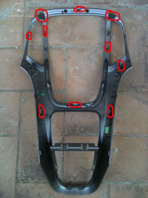

3) se scoate plasticul de la consola centrala incepand cu partea de jos, multa grija la clemele de plastic
se scoate partea de plastic cu bricheta

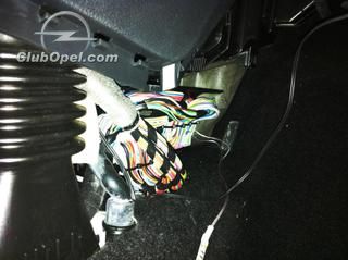

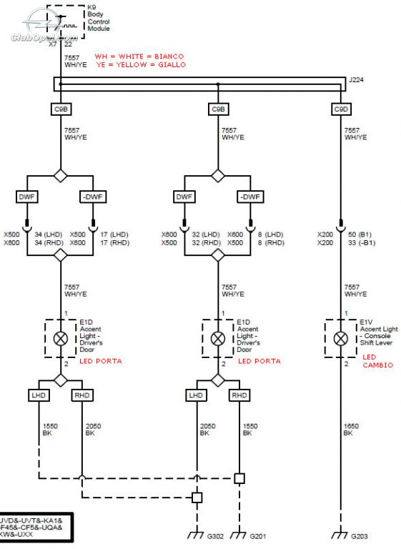

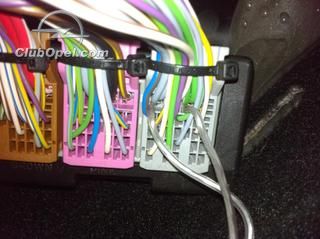

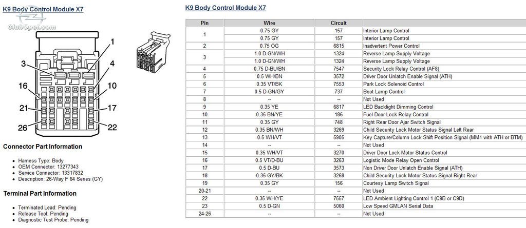

4) se identifica daca exista conectorul tras pentru lumina ambientala, daca nu se cauta mufa K9 in partea dreapa(picioare sofer pe consola centrala)
(pentru cei care nu vor sa se complice se pot lua alimentare de pe pini de = s0 - de la bricheta aceasa este alimentata doar cu contactul pus;) )
5) se realizeaza din plexiglas o forma U dupa forma consolei si se dau 2 gauri cu spiralul de 5mm

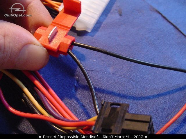

6) se conecteaza cablurile( de preferat firele sa aiba culori diferite pentru a nu incurca + cu - la conectare) de la leduri fie in conector sau in mufaK9 sau daca vreti simplu legatura direct la + si minus de la bricheta, consumul ledurilor este scazut

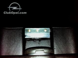

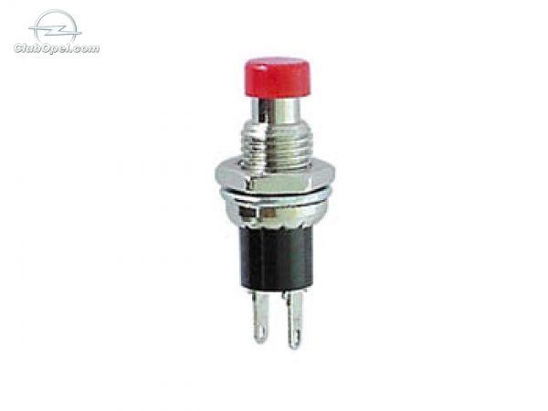

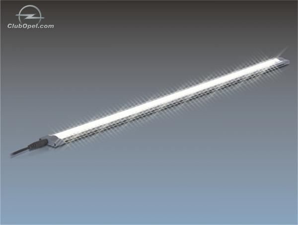

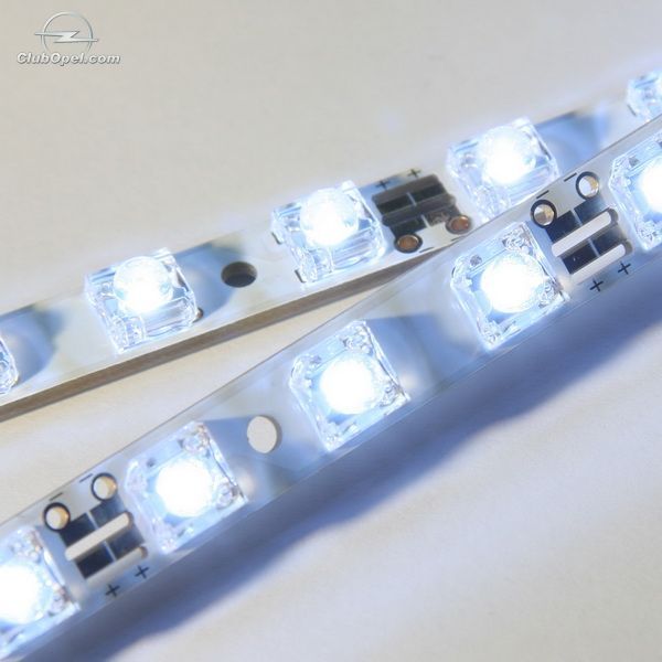

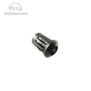

7) cum ziceam si la inceput un mic upgrate de efect si pentru SPORT si COSMO lumina ambientala picioare si compartiment brichetaacesta se poate aplica in principiu la toate masinile avem nevoie in plus de urmatoarele 2 sau 4 baghete de leduri sau banda cu leduri smd de mare intensitate cate 3 sau 6 leduri, un buton on/off, conectori rapizi, banda dubluadeziva, suport de led 5mm
conectarea se face fie de pe conectorul de la consola centrala trecand firul de + prin buton pentru a nu le avea tot timpul aprinse, daca se alimenteaza direct de pe firele de la bricheta acestea se vor aprinde doar daca apasam butonul sau o varianta putin mai complicata este sa alimentam aceste baghete direct de la plafoniera, aprinzandu-se dear atunci cand se deschide usa 😉

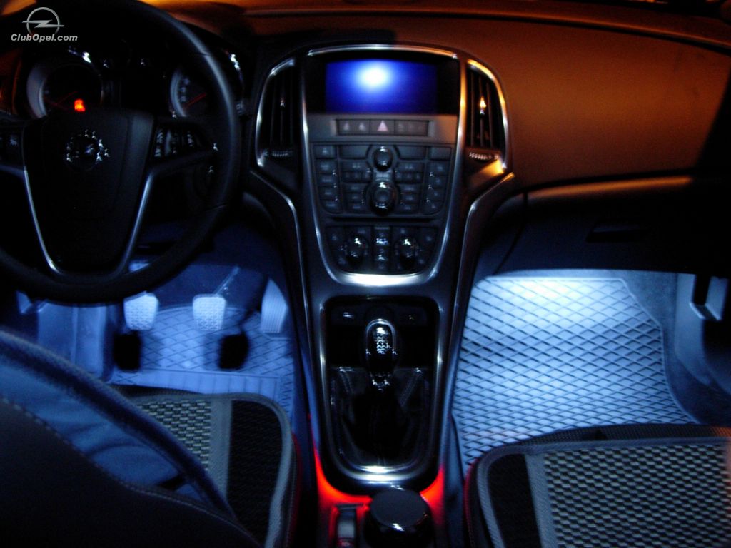

😎 rezultatul final
