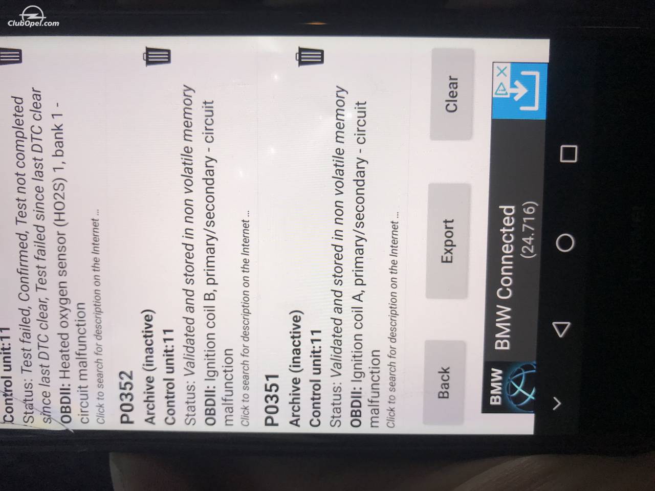

Buna ziua, revin cu o problema de care nu pot sa scap deja de o luna, masina in cauza este o Zafira A 1.6 16v, probleme: se opreste in mers, porneste doar impinsa dupa ce s-a oprit, am verificat/schimbat urmatoarele: pompa benzina, filtru benzina, bujii, bobina de inductie, senzor ax cu came, senzor arbore cotit, egr, clapeta de acceleratie, si intr-un final ECU, a fost verificat de doua persoane diferite, totul este in regula. Mentionez ca daca merge ok si o opresc din cheie porneste la automat fara nici o problema. Ce pot sa-i mai fac?
Erorile care apar cand se opreste brusc sunt mai jos in poza:

in poza nu se vad decit cele doua erori P0351 si P0352, ambele pe bobina de inductie. La cealalta nu vad codul de eroare, scrie ceva de sonda lambda.

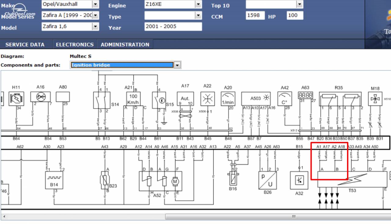

Pe linga inlocuirea bobinei la cablajul dintre bobina si ECU si la mufele de la bobina si de la ECU s-a uitat cineva? Cablajul de la sonda?

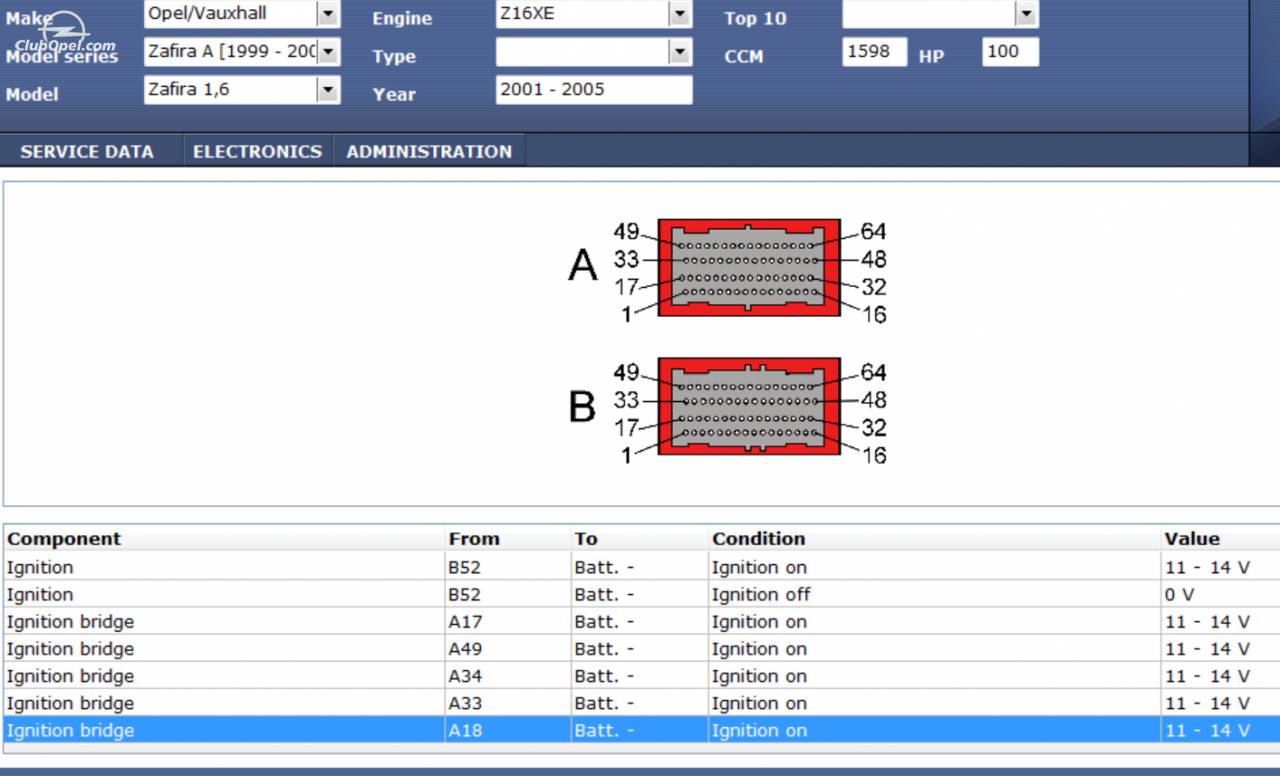

O parte din schema ECU este mai jos, eu as verifica firele pe care le-am incercuit cu rosu in prima imagine.
mufele de la ecu cu numerotarea pinilor este mai jos
