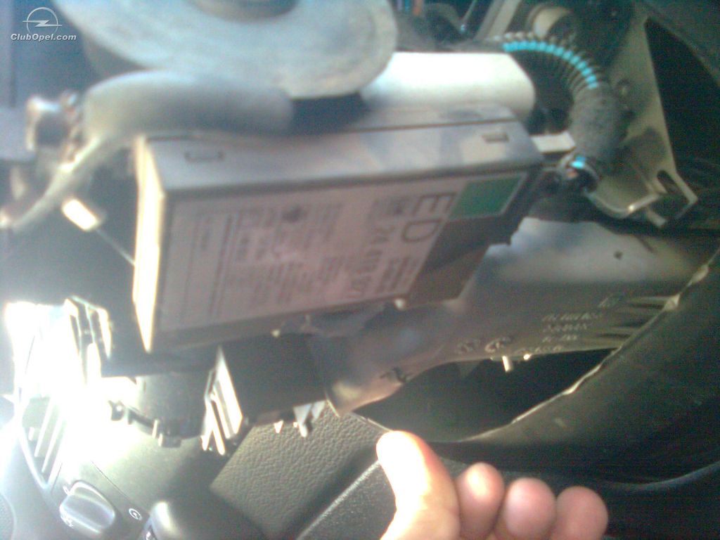

Salut! Am achizitionat o maneta cu butoane pentru BC si am montat-o pe masina dar nu gasesc mufa pentru BC.
Am dat jos cochilia de la volan si partea superioara si inferioara si tot nu o vad.
E posibil ca masina sa nu aiba precablaj?
In cazul asta ce este de facut?
Bordul este cel din imagine. Masina este din 2000, modelul confort.

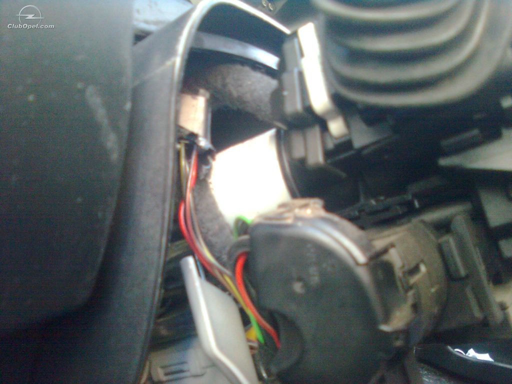

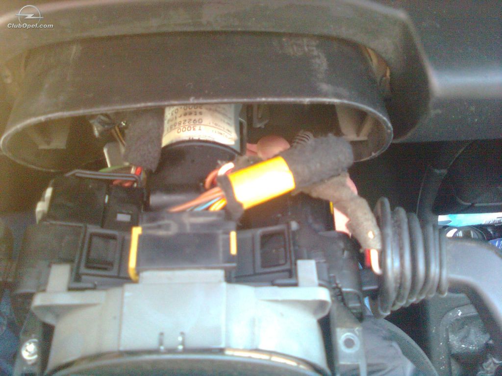

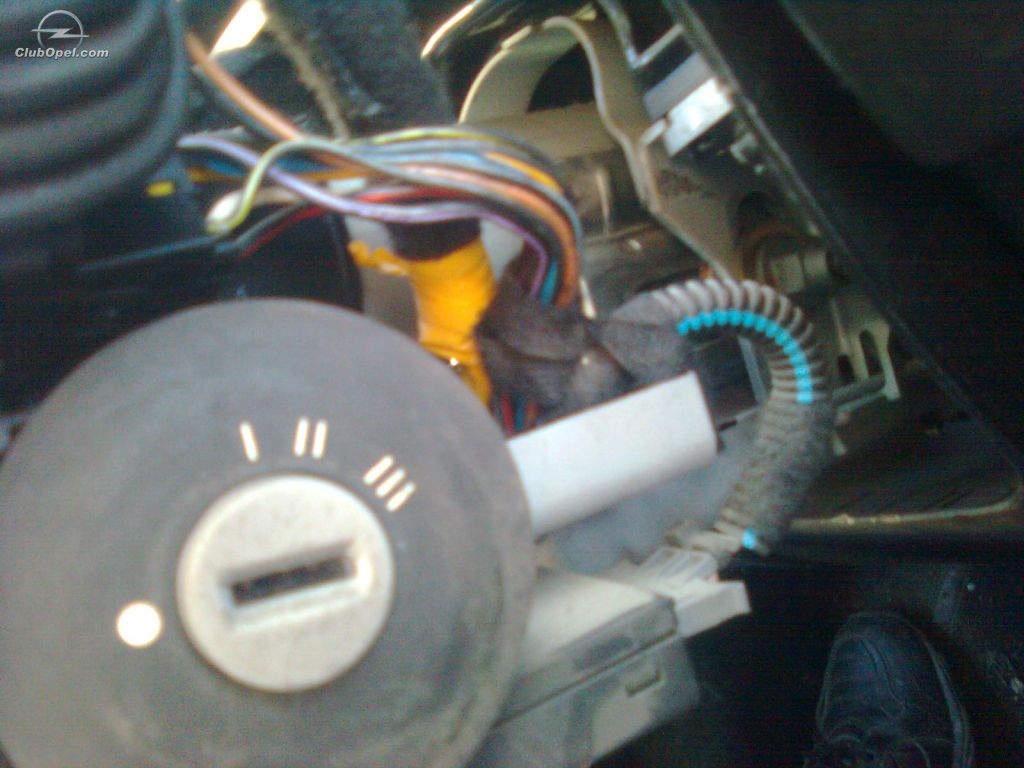

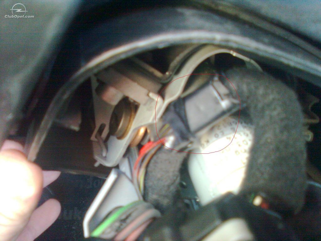

Am citit cateva tutoriale, dar ma gandeam ca poate exista cablaj dar nu-l vad eu. 😢
Am facut cateva poze (calitate slaba telefon) si am vazut o mufa care este infasurata cu izoler band de alt cablu.
Dupa culorile cablurilor nu pare sa fie mufa care imi trebuie mie mai ales ca este in partea stanga (la maneta de semnalizare)
Nu prea as vrea sa ma apuc sa demontez pe la masina mai ales pe frigul asta. Nu!

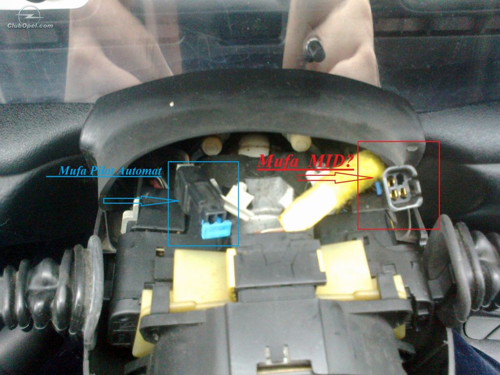

Uite aici cum trebuie sa arate mufa. Poza este facuta la Vectra B al meu.

Merci ssergiiu! O poza face cat 1000 de cuvinte. Mufa aia nu o am, deci tot nu scap de tras fire. Dar cand se incalzeste putin afara.

Ce ai gasit acolo in partea stanga pare a fi mufa pentru pilot automat.
