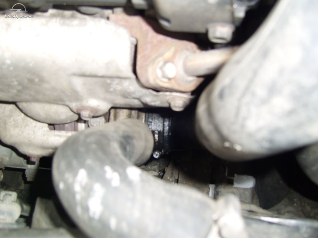

Am sa pun poza cu ce suspectez, ce " umezeli" am vazut azi!

Ala din ce se vede e ulei , la intercooler cam toate mai vechi au ceva pierderi pe la imbinatura plastic -aliaj. Verifica toate colierele in special in partea de jos unde iese din radiator, daca nu ai scut acolo se duce pe jos in timpul mersului si nu ai de unde sa vezi scurgerile.

Am si in scut scurgeri, acolo la furtunu ala ce am facut poza, e chiar deasupra scutului. Am vazut ca s-a cam oprit din curs..
