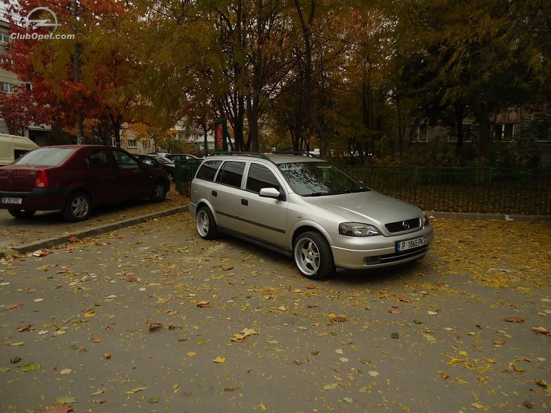

Am intalnit un fenomen pe care nu as fi dorit vreodata sa il intalnesc. masina mea a innebunit. De la 110 in sus incepe sa tremure toata. Aveti idee ce ar putea avea? precizez ca jantele nu au nici un rol in treaba asta pentru ca le-am echilibrat si face la fel. Dupa aia am pus alte jante normale de pe alta astra a unui prieten care mergea fara nici o problema. Masina, Opel Astra G Caravan 1.6 16v din 1999
