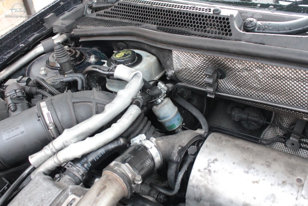

salutare la toti membrii forumului.Am luat de curand o vectra diesel 2.0 din 2003 si dupa cateva zile miam dat seama ca filtrul original de motorina lipsea.
A fost facuta o improvizatie ,furtunul care ducea la filtru a fost taiat si sa montat un filtru mai mic.
Masina merge bine ,dar nu stiu ce motiv ar fi avut sa faca asta.Ar trebui sa incerc sa cumpar un filtru original cu tot cu tevi?

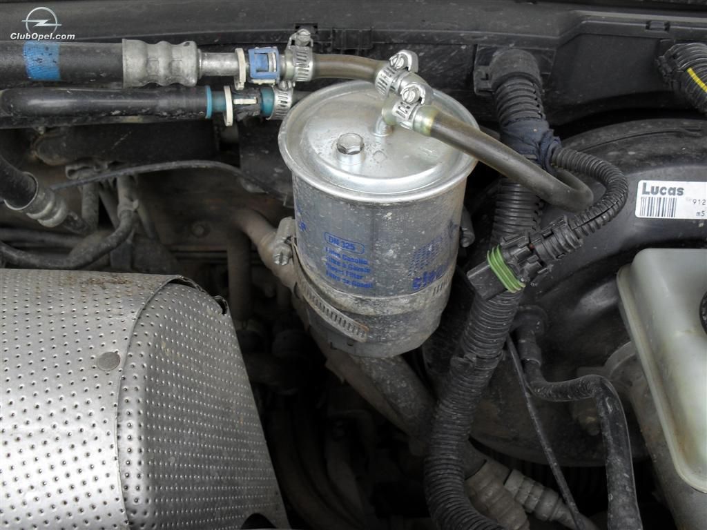

Probabil, a pus un filtru ca asta:

nici macar ca ala...am sa pun o poza cum arata...el a scurtat si tevile si a pus unul mic si simplu
