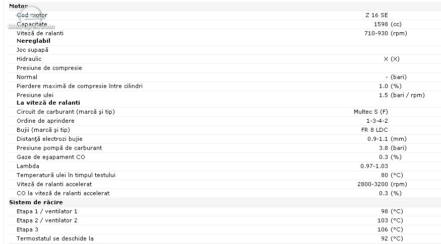

De curiozitate @JE, la cat trebuie sa stea relantiul exclusiv la Z16SE?La mine vara cu motorul cald tot la 900rpm statea.
  • paulista
  • Mesaje scrise: 75
  • Masina: Zafira 2001 Z16XE
  • Cont inregistrat: 22 Nov 2008
Pt Astra G
  • Cristy_13
  • Mesaje scrise: 760
  • Masina: Astra 2002 z16se
  • Cont inregistrat: 05 Jul 2009
Multumesc, m-am lamurit acum.
