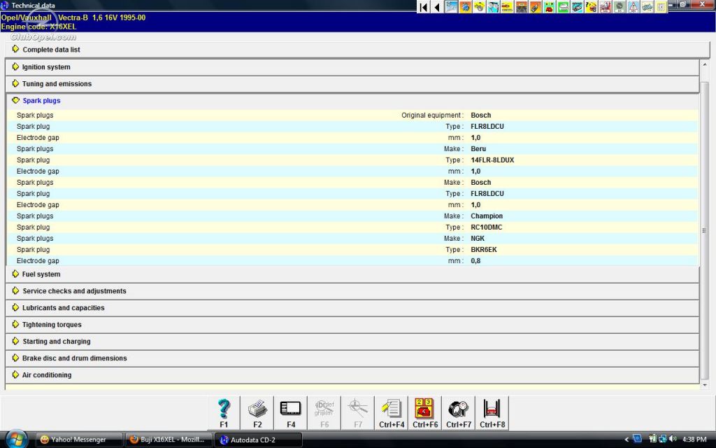

  • ksper
  • Mesaje scrise: 1,702
  • Masina: Vectra 1997 x20xev
pustiu_pst a scris:Am cautat ce buji sunt recomandat dar nu am gasit decat probleme ca merge in 3 etk
Ce este recomandat pentru x16xel la capitolul buji? As dorii cat mai multe detalii
Firma
Dimensiune
etk
Multumesc!
Doresc sa le schimb pentru ca imi scade turatia greu.
  • pustiu_pst
  • Mesaje scrise: 2,719
ksper a scris:
Firma
Dimensiune
etk
Multumesc!
Exact ce cautam, multumesc ksper!
