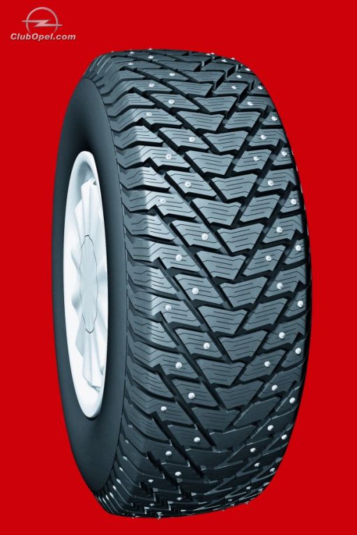

Am gasit o anvelopa la care se pot monta tinte. Mai mult ca sigur mai sunt si altele.

Am eu asa ceva. Anvelope Pirelli, cumparate de la Autosoft. Tot ei au montat si tintele. Am 2 ierni cu ele si sunt inca in regula. Isi fac treaba foarte bine, sunt multumit, masina poate in regim normal de viteza, totusi nu am depasit 120 km/k. Dezavantaj: se aude un huruit destul de deranjant. Tintele sunt montate cu un aparat special la vulcanizare (un fel de pistol cu aer), bineinteles pe cauciucuri speciale. Nu se pot scoate usor, am incercat sa scot o tinta si m-am chinuit destul de mult.

Chestiile alea asa zis "tinte" nu sunt caiele folosite la potcovit. Se cumpara impreuna cu anvelopele, se monteaza la vulcanizare cu un aparat special. De zburat, nu zboara, cel mult se tocesc si dai banii degeaba (si nu sunt ieftine ca montare si ca piese propriu zise)
Iti recomand sa te interesezi, sa vezi cum arata asa ceva si apoi sa dai verdicte.

Nu sunt ilegale, asta incerc sa explic. Nu sunt artizanale. Anvelopele sunt speciale, sunt prevazute mici gaurele pentru fixarea lor si acele bucatele (seamana cu niturile) se vand ca optiune doar pentru acel tip de anvelopa de iarna. Doar nu credeti ca sta ala de la vulcanizare sa intepe cu o sula anvelopa si sa le infinga. Am fost pana in Austria la ski si nu m-a oprit nimeni.

eu am Pirelli Winter Carving cu gauri ptr tinte. Inca nu am intalnit in Ro drum de iarna la care sa simt nevoia tintelor (drum asflatat/public/uzual, nu ma refer la nu'sh ce capete de tara sau trasee off-road). Am un set de lanturi romb in portbagaj iarna, dar inca nu am apucat sa-l folosesc. Am ramas o singura data in zapada dar din prostia mea ca m-am oprit si la plecare am accelerat prea tare si am sapat sub mine.
Personal nu vad utilitatea acestor tinte in Romania, nu pot spune categoric dar din cate stiu sunt ilegale.
Se folosesc in Scandinavia/Canada/etc, ptr drumurile cu zapada batatorita.
Pe asfalt nu te ajuta cu absolut nimic , doar fac zgomot , se uzeaza ele si asfaltul, si iti reduc distanta de franare.
Pe zapada relativ afanata nu te ajuta cu nimic, pe gheata poate ajuta intr-o mica masura.

Interesant subiectul, asa ca am cautat putin despre legalitatea lor pe drumurile publice.
Pe ACR-ul austriac (ÖAMTC) se specifica, citez: Fahren mit Spikes in den Nachbarländern: Für alle Autofahrer die mit Spikereifen unterwegs sind, gilt in folgenden Ländern Fahrverbot: Deutschland, Slowakei, Slowenien, Tschechien, Ungarn und auch in Kroatien. In Deutschland gibt es lediglich für die Strecke Bad Reichenhall – Lofer im kleinen deutschen Eck eine Ausnahmeregelung. (sursa: http://www.oeamtc.at/a1100426/ )
In traducere libera, deplasarea vehiculelor incaltate cu anvelope prevazute cu tinte (spikes) este interzisa in Germania, Slovacia, Slovenia, Cehia, Ungaria si Croatia. Si daca am citit bine, si in Austria. Cu cateva exceptii pe anumite trasee mai speciale, ce raman deschise pe intreaga perioada a iernii.
O piatra rotunda o mai accept in parbriz, e la ordinea zilei, dar un spike din ala desprins din anvelopa la 120km/h pe vreo autostrada...
Prin Apuseni hai ca mai merge.

@Byke: Te referi la cu totul altceva, acele "spikes" sunt speciale pentru off-road. Nu este acelasi lucru. "Tintele" sunt cu aprox 0,5 mm iesite in afara anvelopei, dispuse pe laturi ca si doua benzi in forma de Z. Nu discutam de acelasi lucru, nici eu nu vreau sa-mi intre un surub de 10" in parbriz.
Off topic:
Ca tot ai muncit sa cauti, crezi ca un Opel Vectra C suporta draciile alea?
