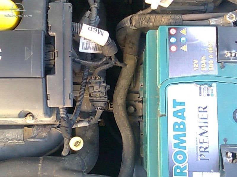

De vara trecuta am observat o pata de ulei pe cutia de viteze la imbinarea acesteia cu motorul am mers la service si mi-au zis sa nu imi fac probleme ca pe acolo exista o supapa pe unde se aeriseste instalatia hidraulica a cutiei sau ceva de genu' asta. Si probabil din cauza temperaturilor ridicate si faptului ca merg tare sunt vapori de ulei care ies pe acolo , si ca nu e nici o problema.Tocmai facusem un durm de bucuresti dus intors si i-am crezut.
Cu timpul am vazut ca pata aia se cam mareste si am observat ca masina cam papa ulei , am crezut ca e o problema mai des semnalata la Z16XEP cu supapa din capacul de culbutori care nu mai fuctioneaza si suge tot uleiul bagandul in admisie , dar nu are nici una din simtomele enumerate de ceilalti colegi cu aceasta problema .
Odata cu acea pata a crescut si consumul de ulei la 10.000 km daca pana acum compleatam cu 500-700ml , in ultimii 9000 km am completat cu 1,5 l ,iar masina a fost folosita la fel si a avut acelasi tip de ulei - esapamentul e curat .
Pata s-a marit considerabil dar nu e lichida adica nu se vede curgand , pur si simplu e umed acolo am verificat nivelul in vasul de expasiune e neschimbat , ma gandesc ca la 1,5 L de ulei ar fi trebuit sa se vada curgand pe acolo zic eu.
Si daca ar fi sa curga am inteles ca la Z16SE curgea tot la fel pe la un semering de la palier(palierul cui).
A mai avut cineva o problema asemanatoare?

Poti face o poza si sa o postezi aici ?

ddf a scris:Poti face o poza si sa o postezi aici ?
Am facut eu o poza dar e cu telefonul mobil am sa o postez dar nu ajuta cu nimic doar sa vezi locul prin care eu vad acea pata de ulei
Vad ca ai aceeasi motorizare te poti uita daca e umed si la tine acolo intre cutie si motor.

Te-ai uitat sub masina la imbinare? S-a dus semeringul de la palier.
Ca sa vezi balta sub masina trebuie sa faci un drum lung si apoi sa o pui pe asfalt curat. Uleiul se acumuleaza in principal in timpul functionarii motorului.

Cumva ,,pata de ulei'' e deasupra cutiei ?
Adica chiar ,,sub'' baterie si langa intra furtunul de la ambreiaj ?
Daca da atunci acolo e un aerisitor de la cutia de viteze care si la mine e ud .

Da acolo e dar cu timpul s-a extins, s-a marit de asta imi faceam probleme.

Pai atunci nu e ulei ci eu cred ca e mai degraba lichid de frana. Dar ce e ciudat e ca nu scade nivelul lichidului de frana din borcan asa e ?

Da asa e nu scade , inseamna ca mecanicul de la service avea dreptate sunt vapori de lichid de frana.

Am schimbat uleiul si filtrele si cu ocazia asta a trebuit sa dau jos scutul m-am uitat si nu sunt pete de ulei intre cutie si motor asa cum a semnalat cineva mai sus , deci cred acel semering de la palier e ok. Pata de ulei e numai sus in zona in care este acel aerisitor de la cutie .
Cand o sa vina primavara o sa o spal in zona aia sa vad daca se acumuleaza iar.
