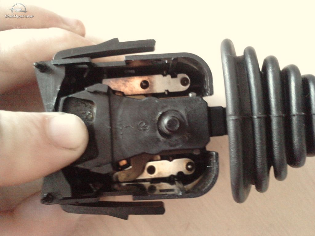

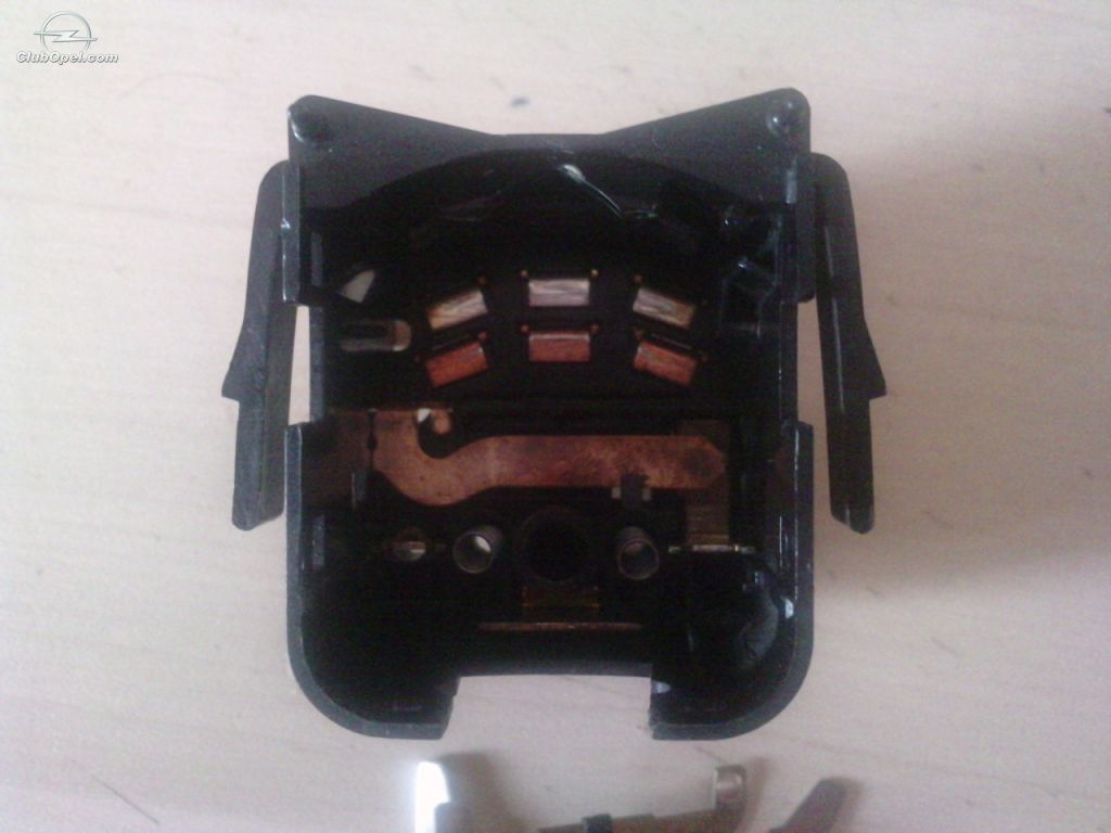

Am desfacut comutatorul ca sa il curat ca incepuse sa o ia razna la fiecare denivelare sarea pe faza lunga singur. Cand i-am dat capacul jos au sarit toate chestiile alea prin el si nu mai stiu sa le pun la loc, o lamela stiu cum vine dar inca doua chiar nu stiu si nu mai pot de nervi. Am nevoie mare de ajutor ca alta sa pun pe masina nu mai am si dimineata trebuie sa plec cu ia si nu am cum sa semnalizez .

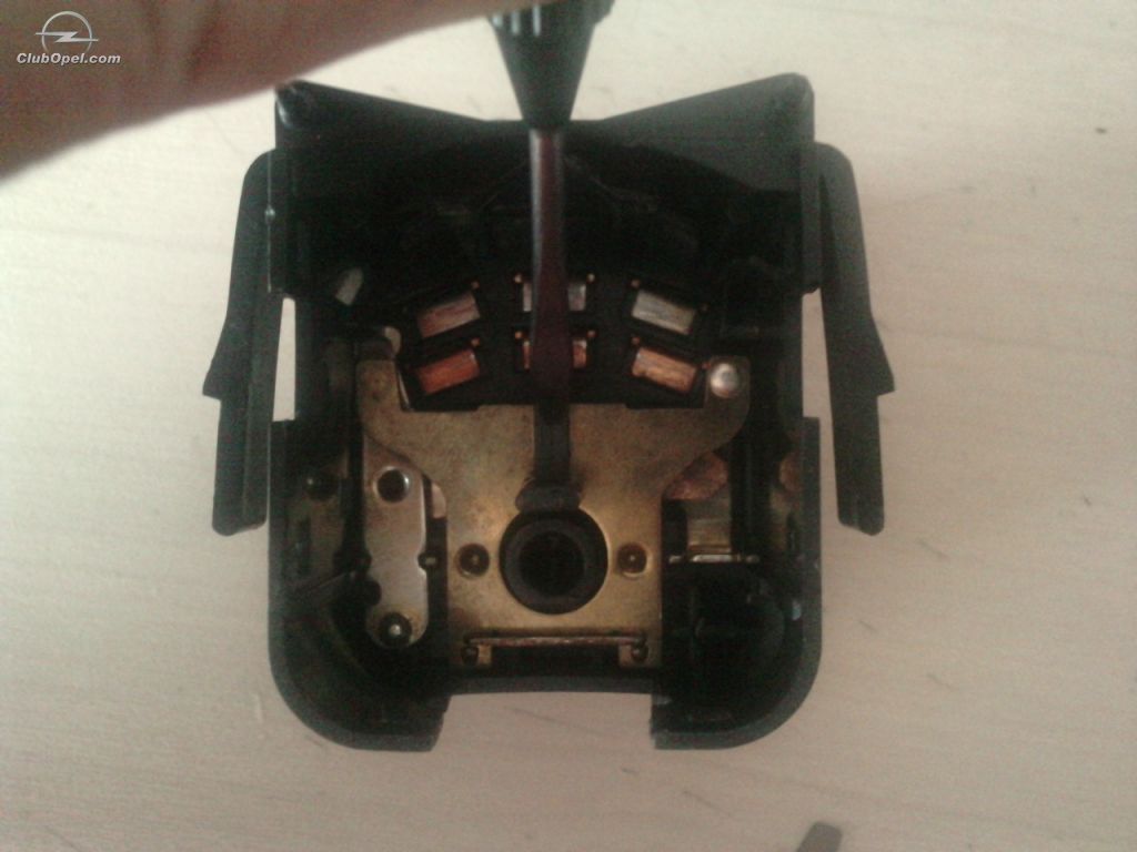

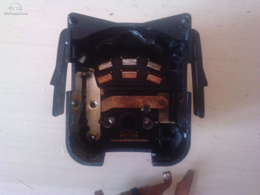

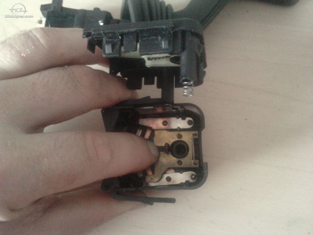

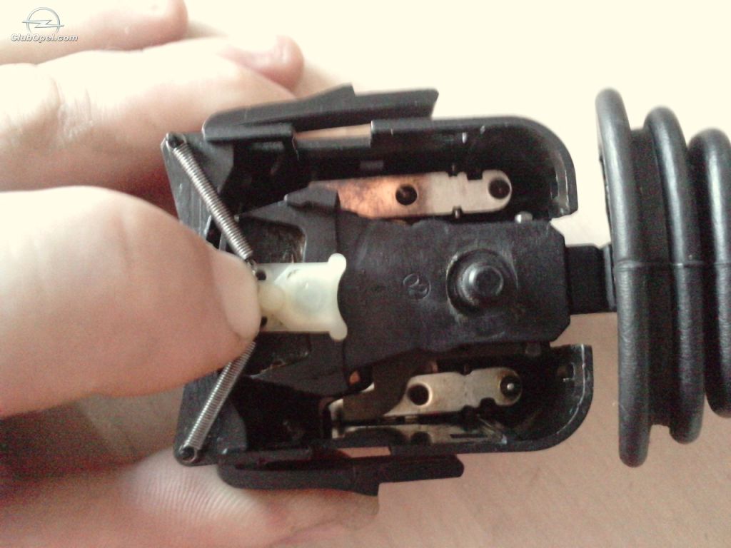

Claudeel a scris:Chiar nu stie nimeni cum vin lamelele alea 2 ?
Ca un sfat...inainte de a te apuca sa demontezi ceva(orice piesa) de pe masina te rog sa te documentezi inainte despre piesa respectiva, o sa te ajute semnificativ. Nu o sa mai ai probleme de acest gen si in plus de asta sa iti mai ''faci si nervi'' degeaba. Pentru a te ajuta am demontat maneta de pe masina si sa fac cateva poze. Cu siguranta o sa ajute si pe alti membrii care demonteaza aceasta piesa.

Iti multumesc foarte mult, o facusem aseara dar statea numai pe faza lunga ) dupa ce m-am chinuit o ora . Azi am facuto in 3 minute iti multumesc foarte mult pentru ajutor. Nu am vrut sa o desfac pentru ca stiam ca o sa fie ceva probleme la asamblare dar chiar nu o mai suportam. Miercuri seara opreste un nene si ma intreaba "ce e pustiulica,ce s-a intamplat de imi tot dai 'flashuri"? -"nimic nene,am probleme cu comutatoru de faza lunga-scurta" )))). Si daca ca atingeam volanul putin mai violent sarea imediat pe faza lunga,deci o mare pacoste si daia am insistat sa desfac chestia asta. Multumesc mult !
