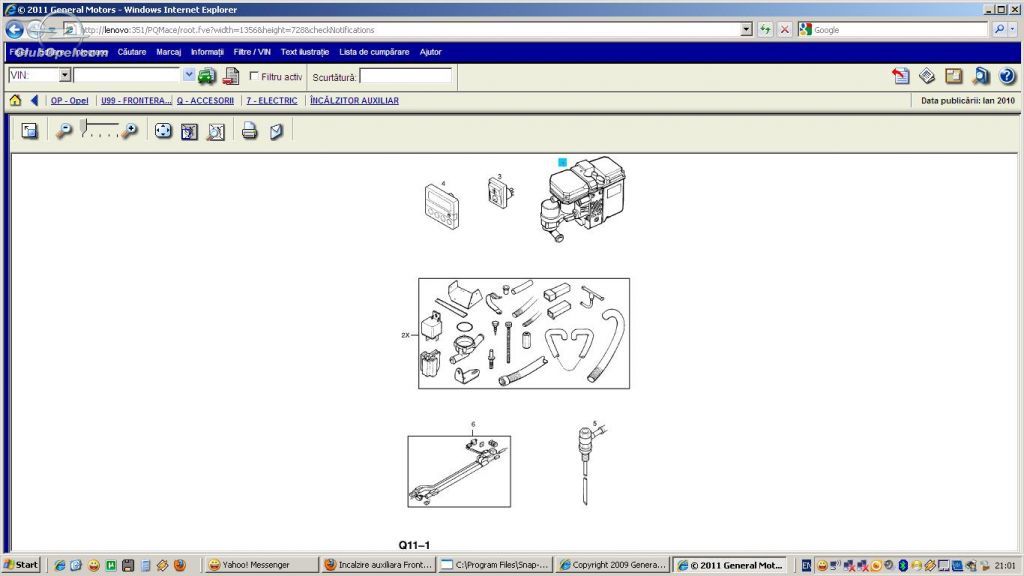

Ce program ai folosit? ... Vreau si eu sa ma uit mai atent la componente si specificatii.
  • stelea
  • Mesaje scrise: 1,721
  • Masina: Frontera 1996
GM-EPC4 sau GM-EPC3
Vezi in discutii generale ca e ditamai topicul.
