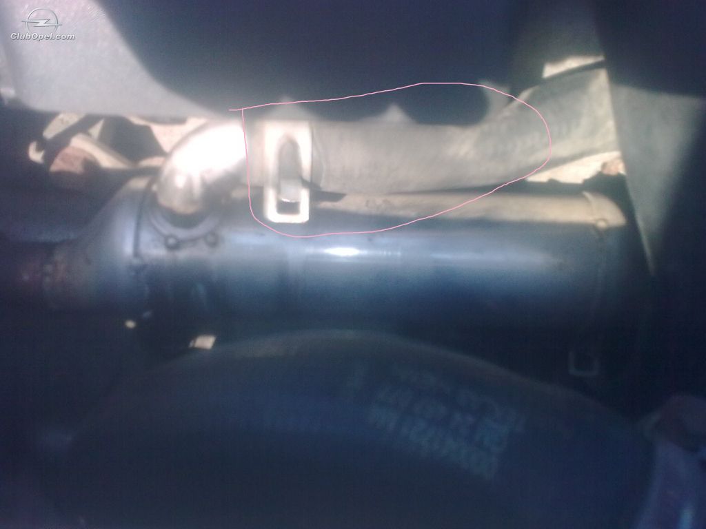

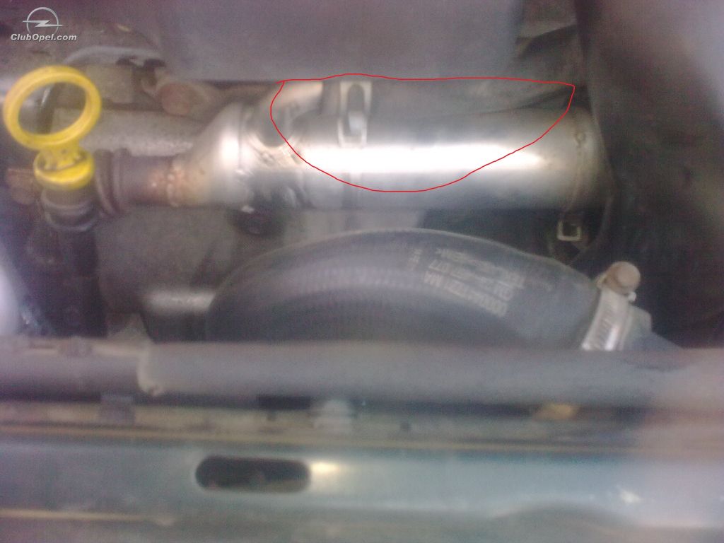

Buna ziua tuturor!Am si eu o problema cu masina si nu stiu la cine sa mai intreb!Am fost pe la magazinele de piese pe aici pe la noi prin zona si nimeni nu ma poate ajuta,mai precis e vorba de un furtun chiar sub capacul de plastic de la motor ce intra in ceva teava de inox(nu stiu sa explic alt fel) imi curge antigel pe acolo,nu mult,dar cu timpul cred ca .....!Ma intereseaza si pe mine unde pot gasi sau un cod ceva sa il pot identifica!Atasez si poza cu furtunul cu pricina,cel incercuit!va multumesc!
  • alre
  • Mesaje scrise: 1,654
Nu e furtun de antigel asa in primul rand. Nu se vede nici o pata din poezele alea, dar ce vezi tu probabil sunt urme de vapori de ulei.
Ca sa faci niste poze mai clare si sa afli si codul furtunului da si tu jos capacul ala de plastic al motorului in felul urmator. Desfaci busonului pe unde pui ulei in motor si il pui deoparte. Pe urma tragi in sus de capacul din plastic si va iesi capacul ala. E prins in niste suporti din cauciuc(nu strici nimic). Montare in sens invers.
Vezi ca acel furtun are un cod pe el. Il postezi aici si cautam dupa cod unde il gasesti.
Repet in poza nu e un furtun de antigel.

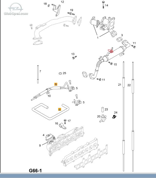

mi-a dat cineva o imagine de pe un program unde ar veni acel furtun si o atasez!!!poate ma puteti ajuta asa!!!si totusi cica pe acolo trece antigel!!!

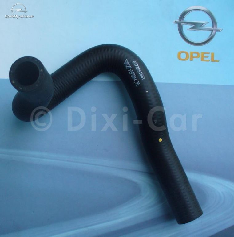

va multumesc pt sfaturile de pana acum!acum am terminat cu demontarea acelui furtun si ceea ce am gasit scris pe el e: EPDM water 8973051661!in afara de asta nu scrie nimic pe el!mi-a dat cineva o imagine cu zona unde vine montat furtunul, si am insemnat cu rosu,poate voi gasi asa codul!!!

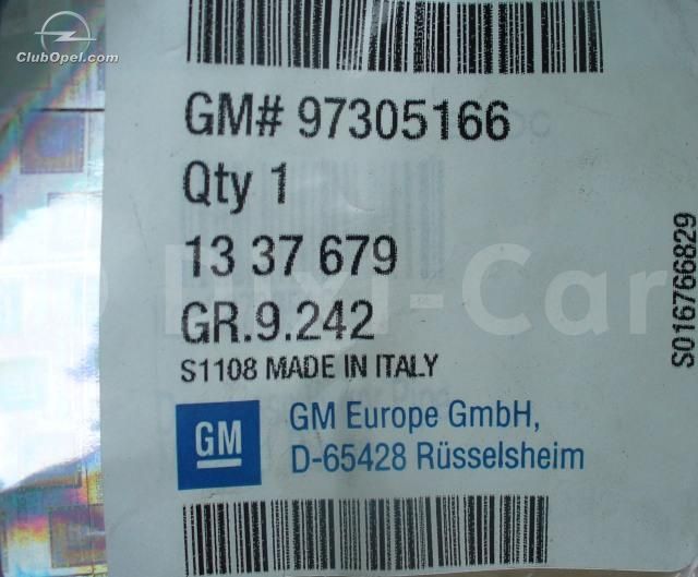

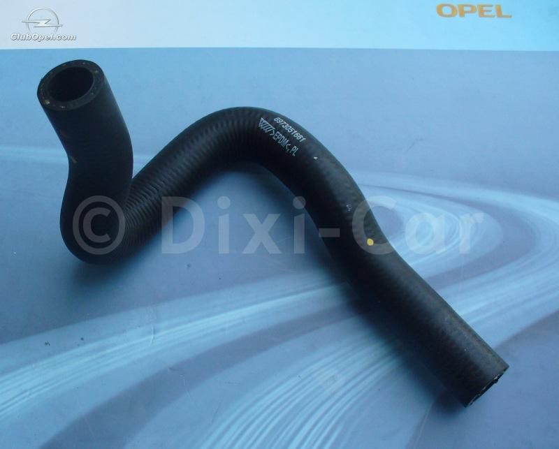

salutare fratilor!!!am gasit ceva cod si niste poze,mi le-a dat o cunostinta,ati putea sa ma ajutati sa imi spuneti daca acela e furtunul(nu ma prea pricep si nu imi dau seama)!!!va tot stresez si ma agit atata pt ca luni trebuie sa plec pana in Austria si nu vreau sa am emotii!!!asadar codul furtunului ar fi GM 97305166(poate cei care au programul imi pot spune clar)

Ala este
  • alre
octavianvarzaru a scris:Ala este
Scuze pentru Marusade. Furunul de care vorbeai si el cel din poze este de antigel. Putin mai sus este unul de la admisie/evacuare si este scurt.
