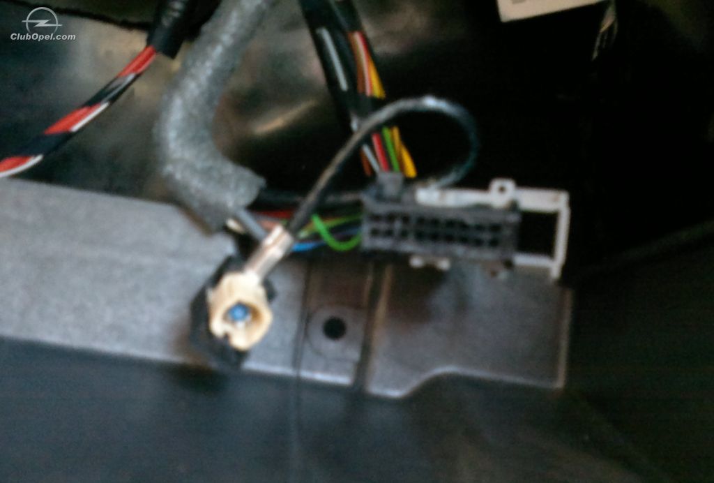

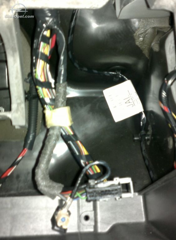

E cumva din aceasta mufa ?
(scz calitatea pozelor, sunt facute cu tel..)
Este in partea dreapata a bordului, in spatele torpedoului. Ledul acela albastru pt ce-o fi... 🙄

Ce ai tu acolo in poze nu este UHP4, ci UHP2 (mufa cu 18 pini) si mufa FAKRA alba pt antena GSM. Modulul UHP4 foloseste conectorul de 32 de pinui (gasesti poze si detalii in topicurile mele).
