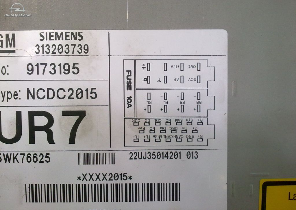

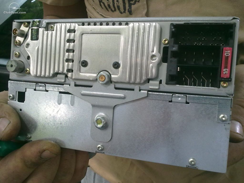

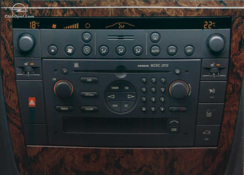

Imi poate gasi sau are cineva schema electronica a unitatii centrale din bordul de opel omega? Unitatea mea este Siemens NCDC 2015. Adaug cateva imagini sa si vedeti despre ce e vorba.

Se conecteaza relativ usor, am facut eu la un ncdc 2013 respectiv:
Pimul pas este sa separati unitatea centrala de magazia de cd uri.
Magazia de cd -uri este legata de unitatea centrala printr-o banda de fire.
Prin acea banda ea trimite si sunetul, in consecinta se vor taia firele 1 si 4 apoi se leaga cablul pentru intrare sunet de capatul care leaga unitatea centrala.(firul 1 este marcat cu vopsea rosie )
Eu am folosit un cablu de casti iar firul de masa l-am conectat la carcasa metalica a echipamentului.
Pentru ca unitatea nu are prevazuta optiunea de "line in" , ca sa ascultati muzica treceti pe magazia de cd-uri.
Ca precautie nu folositi mp3 ul la volumul maxim al acestuia.
