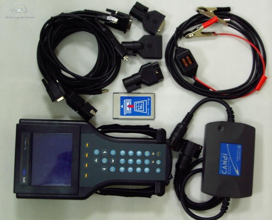

Ok. Este aproape imposibil ca martorul ala (check engine) sa nu inregistreze si eroare. Pune-o pe Tech2. Probabil ai pus-o pe OP-COM.

ce este tech -2, spuneti-mi si mie , va rog frumos !
  • adware_man
  • Mesaje scrise: 1,724
  • Masina: Astra 2002 Y20DTH
  • Cont inregistrat: 01 Oct 2008
Este testerul original GM pentru Opel. Cel folosit la reprezentante.

Am si eu o intrebare off-topic. Ce face tech II in plus fata de op-com sau opelscan ? In cazul de fata evident...
Cum sa o puna pe tech II ? Sub roata stanga sau dreapta ? De pe fata sau de pe spate ?

Daca lasam gluma explica :
