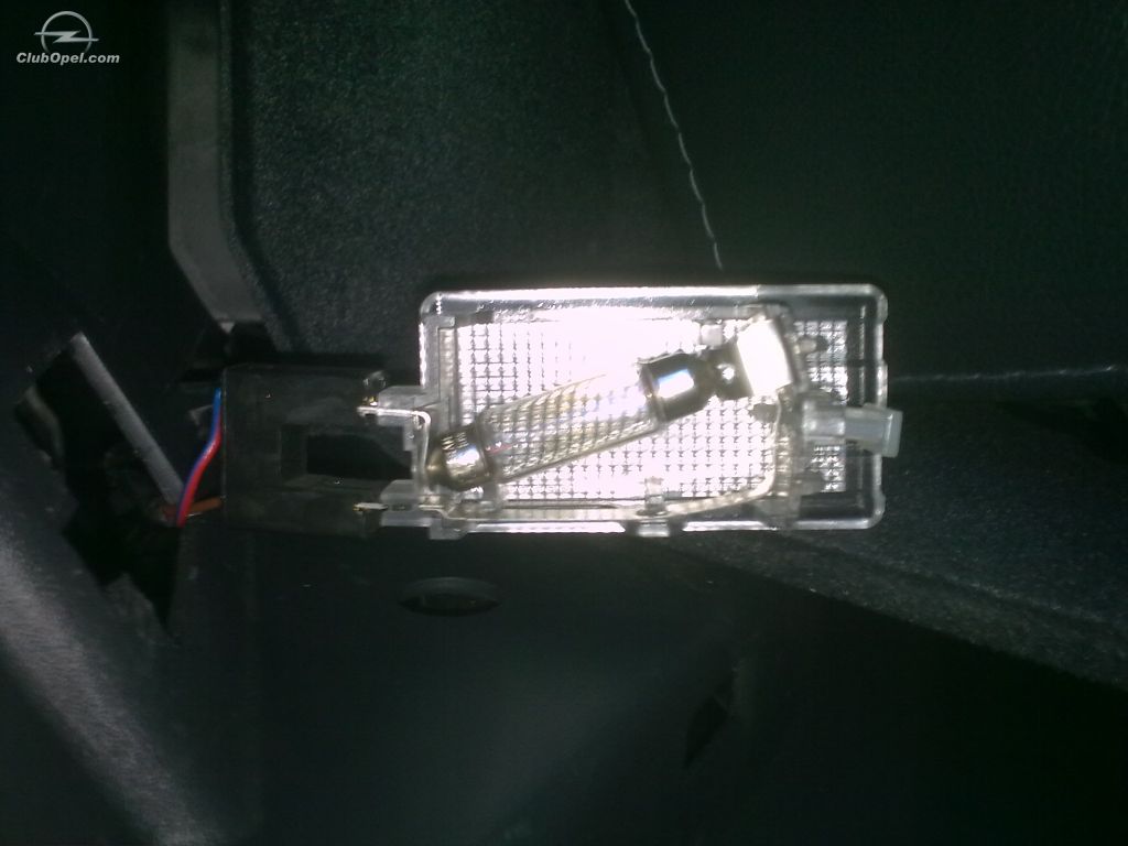

Care sunt sigurantele sau siguranta la iluminatul de la torpedou,plafoniera,lampa portbagaj ? Are idee cineva? (la vectra c ma refer)
