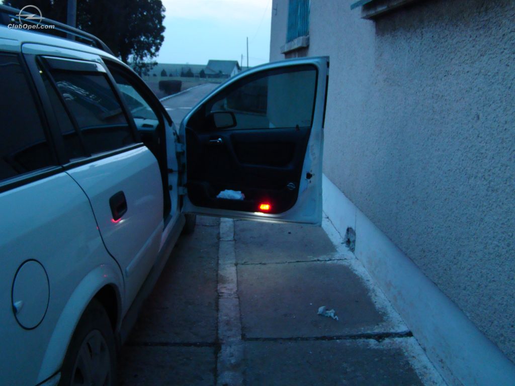

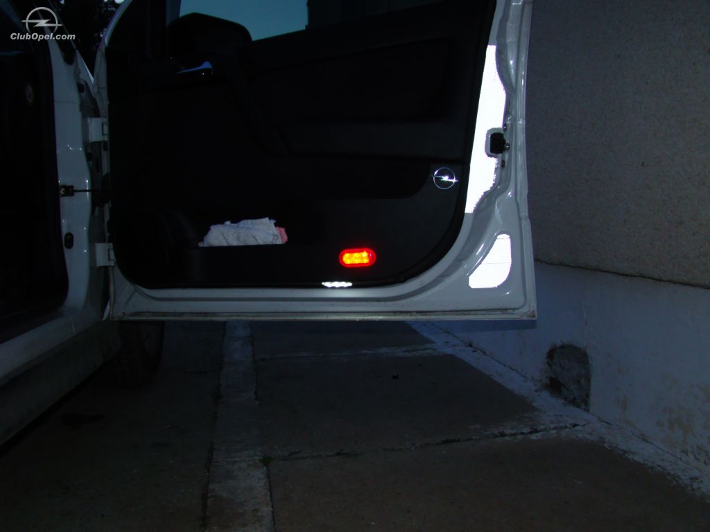

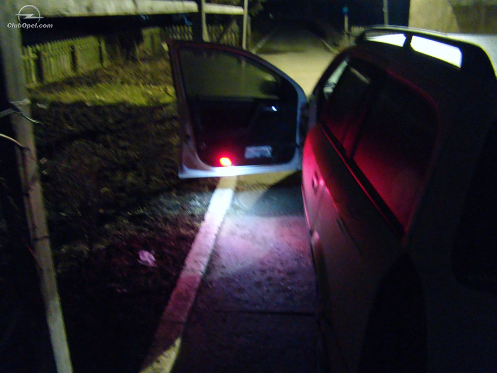

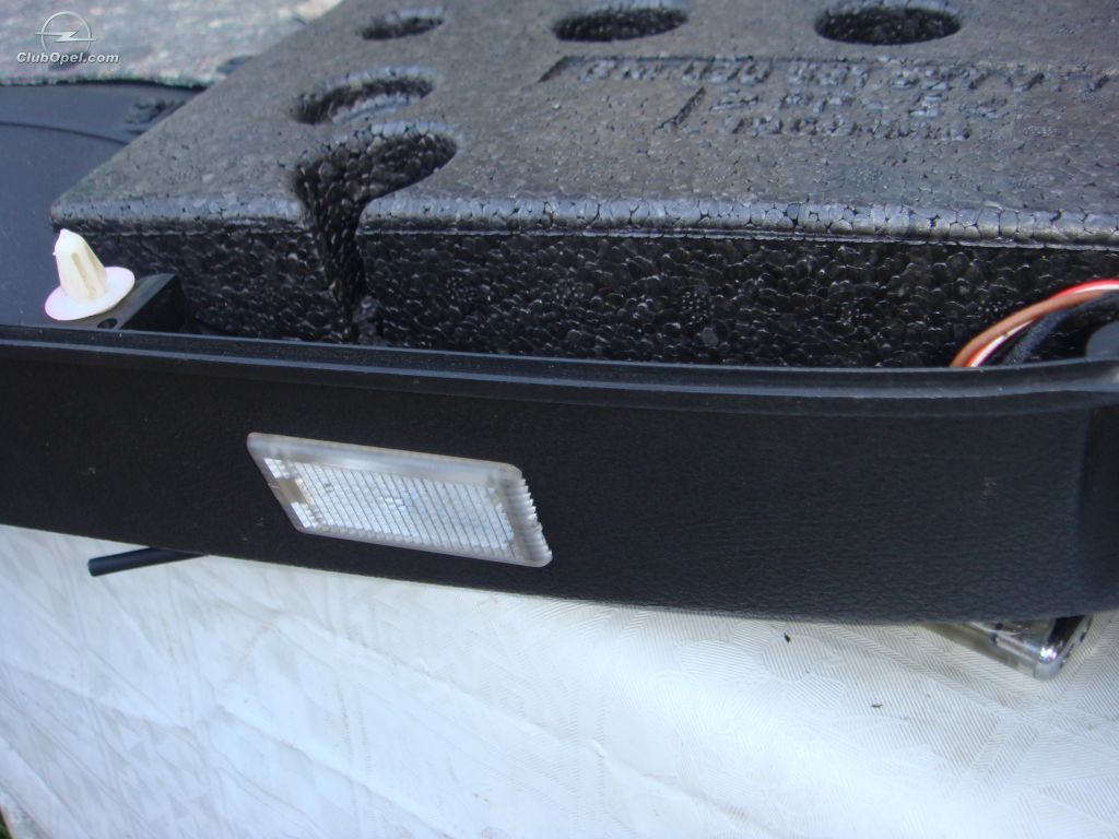

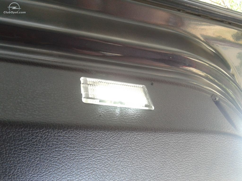

Piese necesare:
intrerupator/buton de Dacia 1leu bucata
lampa portbagaj + mufa
lampa de usa Vectra C + mufa
mufe de conectare pentru alimentare 3lei perechea
fire
- alimentarea s-a facut de la macaralele electrice atat pe fata cat si pe spate

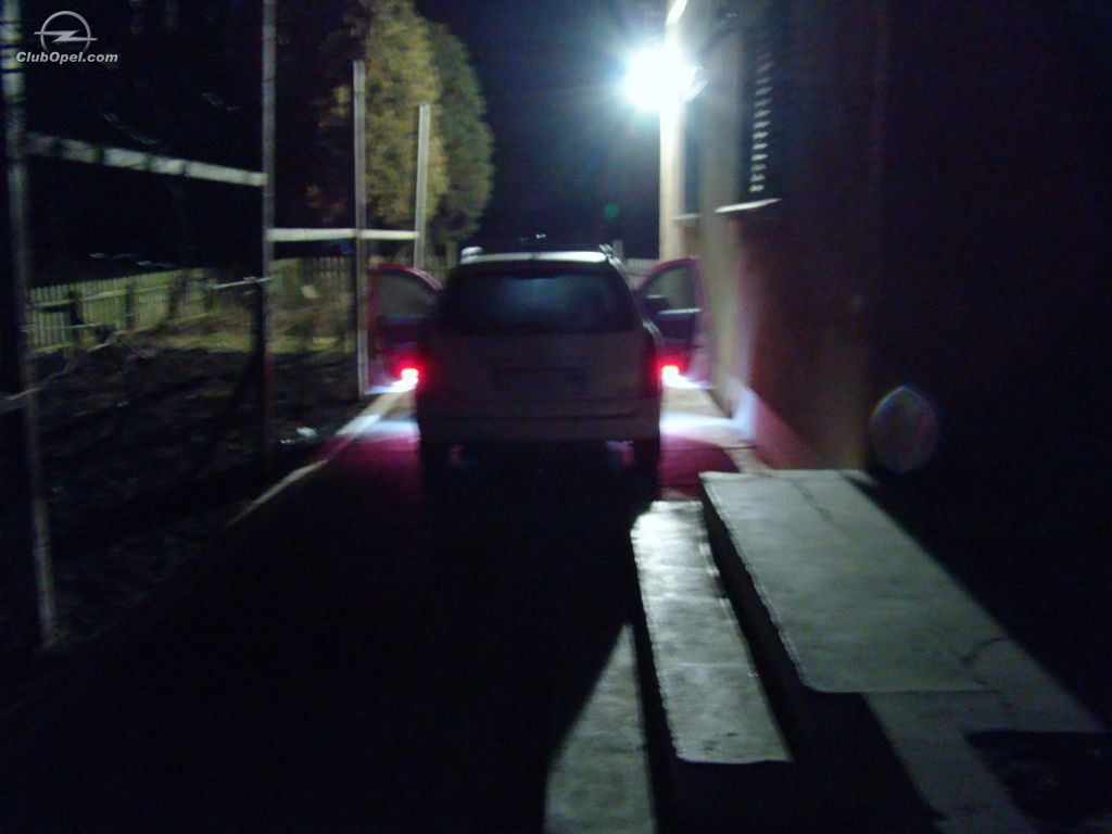

- la fiecare usa se aprinde lumina doar daca usa este deschisa si este independenta de lumina de la plafoniera, altfel s-ar fi aprins la toate usile chiar daca celelalte erau inchise
- am optat si pentru cele rosii pentru a fi vizibile de eventualii "orbi" care ar veni din spate
Sa aveti spor.

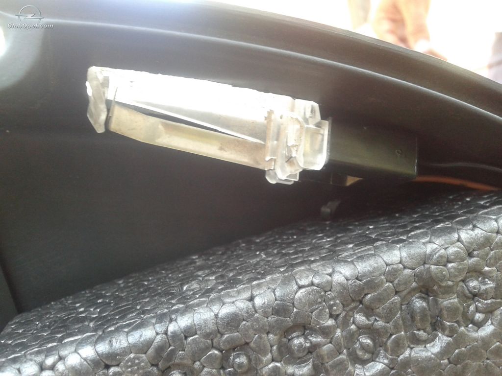

- conexiunea s-a facut la firele care alimenteaza macaralele electrice sunt 2 fire mai groase de culoare rosie(+12V permanent) si maro (masa).
- prin butonul de dacie eu am ales sa treaca plusul.
- cand o sa mai desfac o sa pun si poze cu cele 2 fire lipite pe instalatia masinii

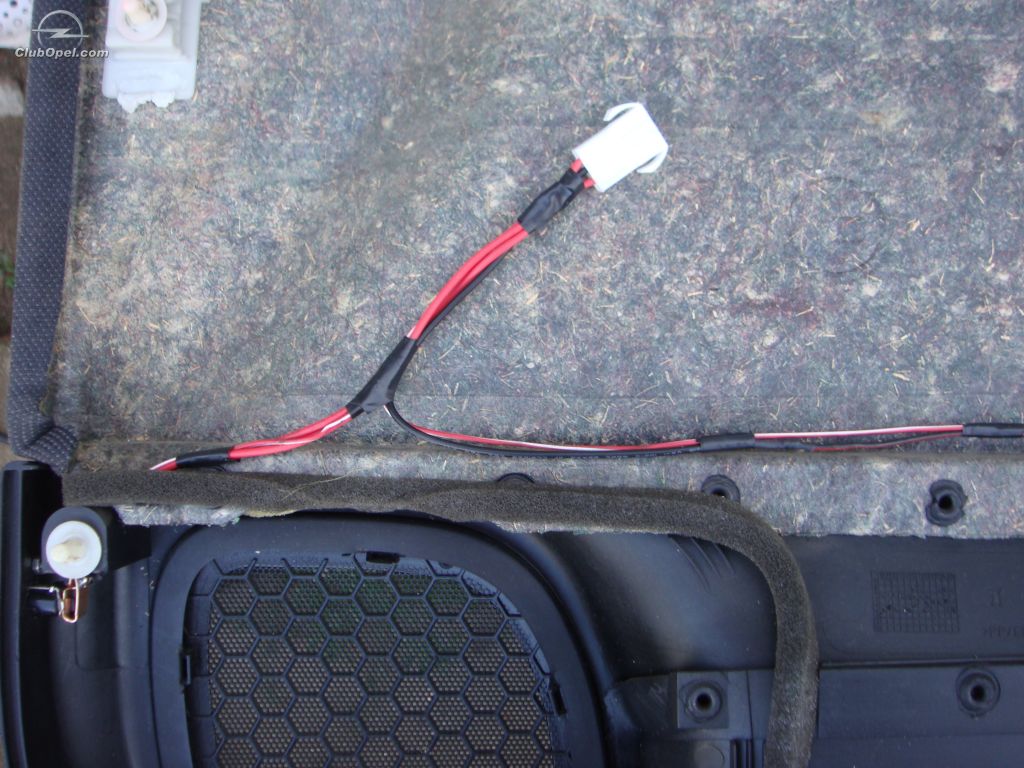

cei care nu au pot gasi o solutie precum colegul Gabiopel care si-a tras prin mufele dintre stalpi si usile spate (cu pini si tot ce trebuie) doar firele de alimentare catre macaralele electrice

Kay a scris:da asa este am si pe spate
Eu am avut masina cablata cu plus si minus pina la usile spate . Ce am facut doar am tras alimentarea (plusul si minusul ) in interiorul usii. Daca nu aveam masina deja cablata cu instalatia pentru geamurile spate , eram pregatit cu tot ce imi trebuia sa cablez pina in usile spate. Dar my lady m-a scutit de o munca in plus.

Daca nu ai geamuri pe spate cumperi o instalatie de geamuri , scoti pinii de alimentare(+ si -) si pleci cu ei catre usa spate si te legi in mufa din usa spate . Iar cu cu pini mama pleci din mufa catre interiorul usii spate si ai alimentare permanenta .

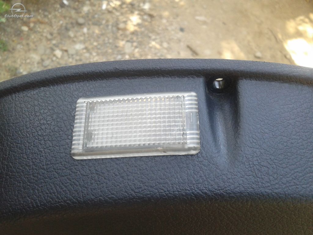

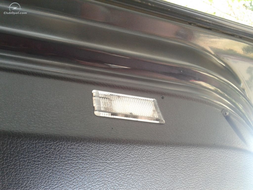

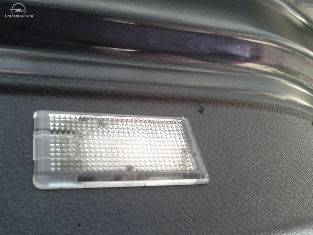

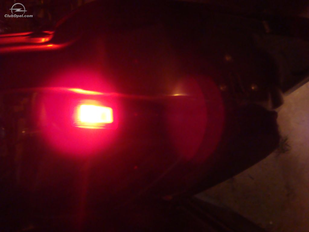

poze cu luminile ambientale din usile spate.

Încã ceva.... E mai bine sa trageti minusul prin microcontacte. Asta pentru a se evita in mod accidental un contact între plusul trecut prin contact si caroserie, adicã minus.....asta înseamnã scurt circuit. Tot din motive de protecție se trece minusul prin contactul ce asigura iluminatul interior ( plafoniera )
In rest, felicitãri! Mã tot batea si pe mine gândul.... Insa vreau varianta ca la golf, adicã si putina lumina aruncata pe prag..... Dar pt asta cred ca am nevoie de lampile lor. Daca a vãzut cineva altele rog contrazicere
  • Kay
  • Mesaje scrise: 1,085
  • Masina: Astra 2003 Z16XE
acel contact cade pe cheder deci slabe sanse sa faca contact; eu unul am luat si asta in calcul. Am ales sa treaca plusul ca sa am posibilitatea de masurare fara sa desfac fata de usa si in caz ca se intampla ceva cu firul in interior sa nu dea la masa.

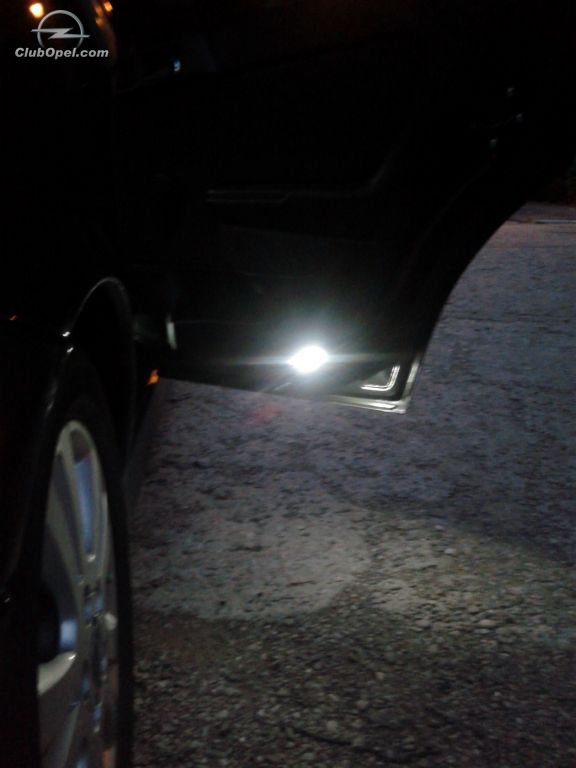

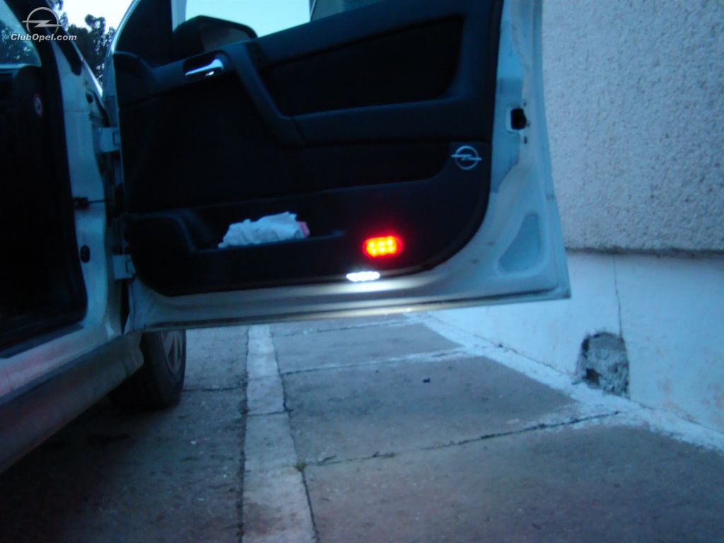

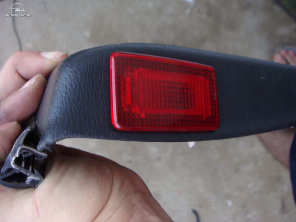

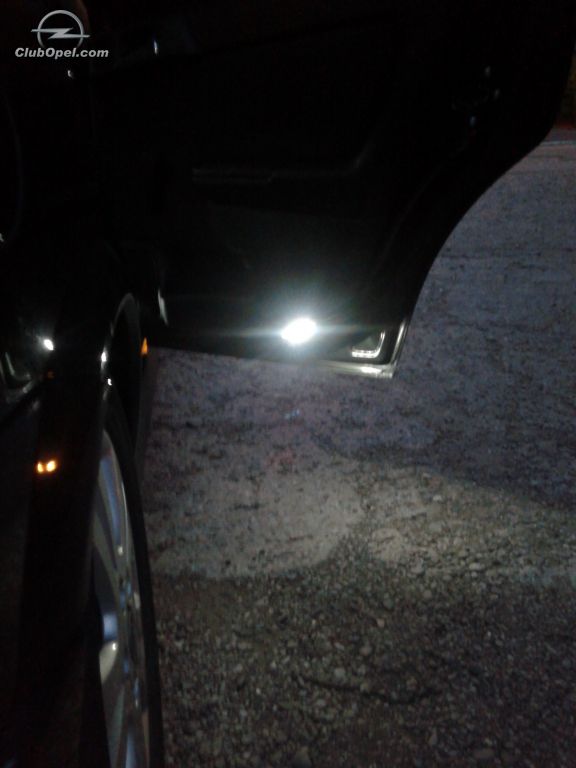

gata s-au montat si la mine pe usile din fata momentan(nu stiu cand se vor monta si pe spate pentru ca trebuie sa trag curent in usi)
Am aplicat aceeasi solutii ca si Lucian si pentru asta ii multumesc pentru ca a facut acest tutorial.
Am o singura diferenta in sensul ca la el lumina rosie este pe margine la mine este in continuarea buzunarului si cand deschizi usa se vede din spate.
hai sa pun totusi si cateva poze.
