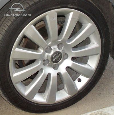

Am avut 2 vectra c in ultimii 4 ani si am avut pe ele urmatoarele tipuri de jante:
- Table pe 16 cu 6.5 J, et 41, anvelope 205/55r16
- Aliaj pe 16 cu 7 J, et 39, anvelope 215/55r16
- aliaj pe 18 (opc2), 7.5 J, et 37, anvelope 225/45r18 (de astea am fost extraordinar de multumit, foarte rezistente si frumoase) adica astea de mai jos
Ce nu am avut dar stiu sigur ca se potrivesc (le am trecute si in CI-ul masinii) jante pe 17 cu latimea intre 6.5J si 7.5J cu et intre 37 si 41 si anvelope 225/45r17 sau 215/45r17.
Et (defazaj al prinderii fata de axul virtual al jantei) mai mare de 41 stiu ca nu arata prea bine pe vectra C. Mai mare intra janta in interior si nu arata prea bine.
Daca are cineva completari/modificari rog postati aici.

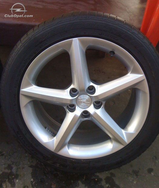

mephisto a scris:eu am incercat sa pun de 18 modelul penta pe un signum 2006 si merg fara probleme, ideea e ca in carte scrie ca am voie maxim de 17 si nu ma risc sa pun de 18, chiar daca arata mai bn si e mai stabila.
scrie in carte maxim de 17....
daca te opreste politia se uita in certificatul de inmatriculare ., acolo nu este specificata dimensiunea anvelopelor ! ma refer la certificatul de inmatriculare de tip nou...
daca ai cel de tip vechi este mai riscant sa le folosesti pe cele de 18..
ai 2 variante < le omologhezi pe cele de 18 *
sau schimbi talonul daca ai din acela de tip vechi.....!
