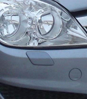

Salut ...
Ma intereseaza capacele de la spalatoare faruri (model afara din bara) de unde achizitionam, SH sau noi si preturi ?
Cum se monteaza dupa ce pompitele sau " retras " in bara?
Am acest model si as vrea sa stiu modalitatea de montare Exclamation Question
Multumesc....

chiar nimeni nu mai are problema asta nu imi vine a crede....ce ghinionist sunt.... Sad Sad

http://www.opeloem.com/opel...dlamp_washer.html
le iei de la reprezentanta. Sunt primerizate, trebuiesc vopsite. Daca tin bine minte, va trebui sa le si rupi ceva urechiuse. Cu prinsul... se capseaza. Eventual prinzi de spalator si il tragi afara nitel (vezi ca are un arc destul de tare)

tot respectul jE, am gaasit la un dealer Opel "cu doar 80 de lei bucata, numai 80 de lei bucata D-le Postas" sunt cam scumpe, ma gandesc ca unul dintre colegi nostri stiu ceva dezmembrari....
Multumesc inca odata jE.
